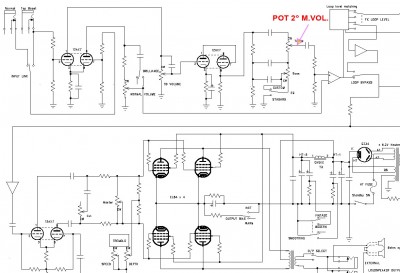

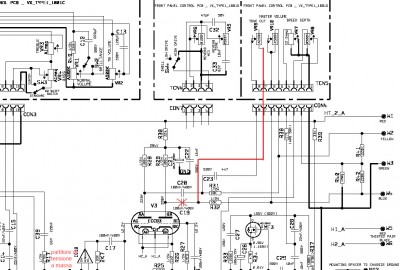

Buongiorno a tutti, mi pesento: sono un nuovo iscritto e sono di Monza.
Sin da ragazzo mi sono appassionato alla musica, e grazie a mio padre, anche al saldatore a stagno, ma solo per gioco. Negli ultimi mesi ho acquistato un AC30 CCH (testata), volevo sapere se qualcuno sa come inserire un secondo master volume sul canale sporco, in modo da riequlibrare il dislivello tra clean e distorto. Penso sia una modifica molto richiesta, ma purtoppo non riesco a trovare precisi riferimenti in rete.
In seconda battuta chiedo se qualcuno ha mai fatto modifiche con l'inserimento di PowerScaling nell'AC30CC.
Naturalmente una cosa non esclude l'altra, nel senso che il secondo master serve anche a basso volume.
Allego uno stralcio dello schema in cui probabilmente si potrebbe inserire un secondo pot che agisce solo sul TopBoost (prima o dopo il condensatore?). Non so se però abbia influenza sul tono e soprattutto sia effettivamente efficace... ai fini di avere il pre saturato, ma ad un volume accettabile.
Grazie e complimenti per il bellissimo forum :numb1:

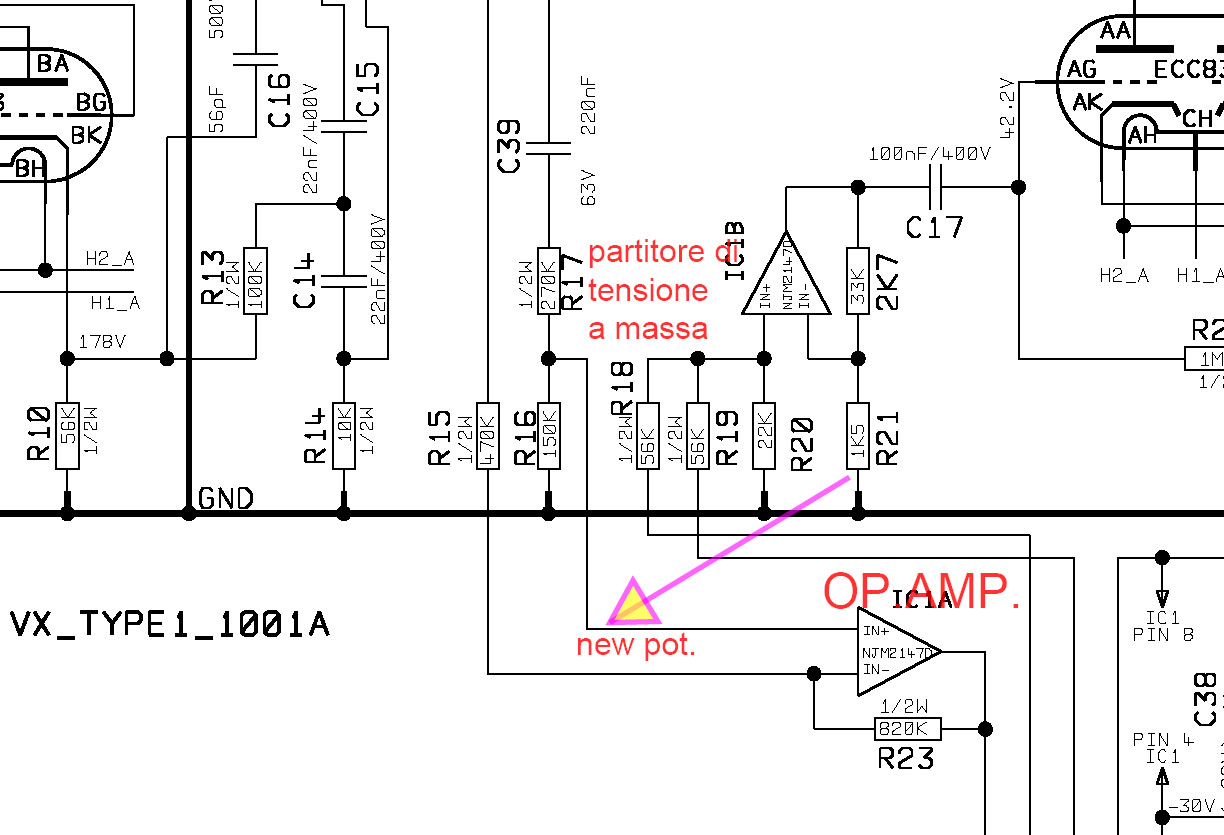

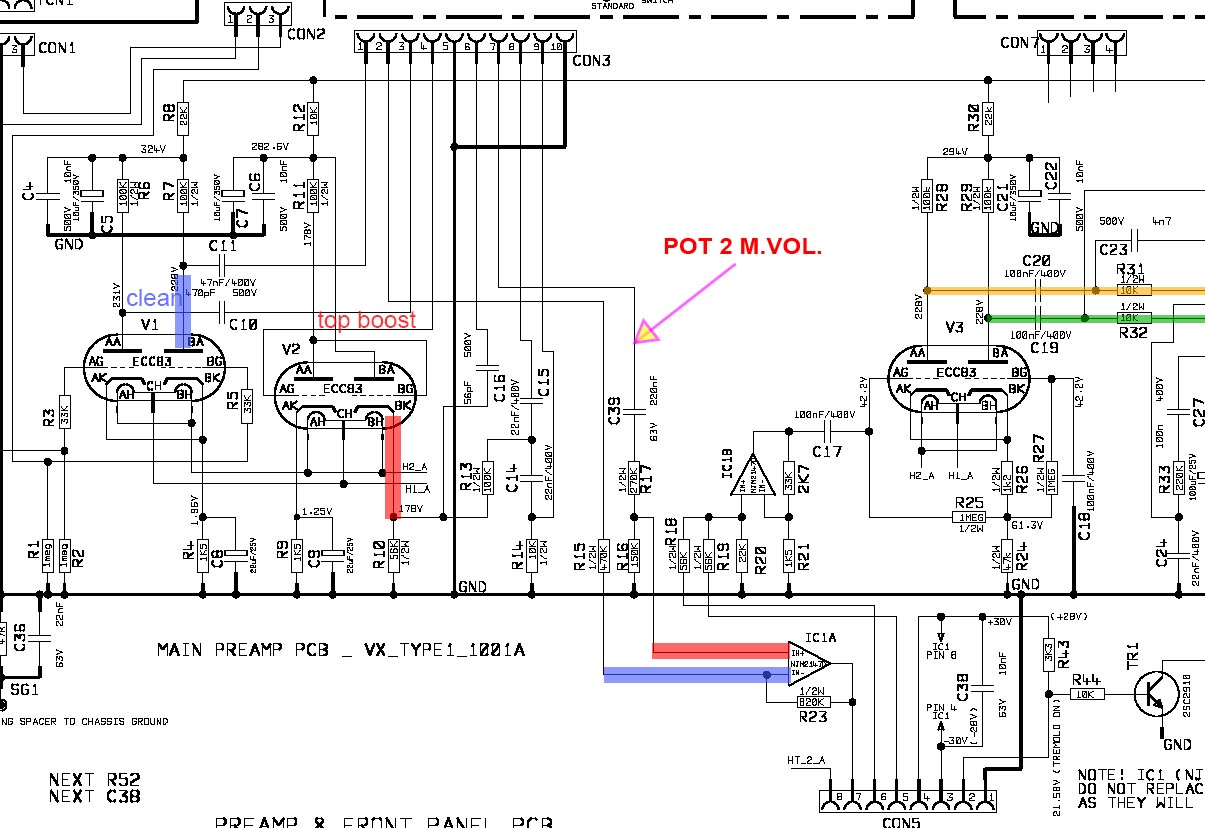

Messaggio da robi » 23/06/2011, 19:29
Personalmente andrei a mettere il MV dopo l'equalizzatore, sul partitore a massa prima dell'operazionale del loop,
oppure ancora più semplicemente, andrei ad inserire un attenuatore direttamente nel loop attivabile insieme al boost.

Grazie Roby per la dritta!
Invio per conferma la posizione della Soluzione n°1. Sul loop effetti preferirei non lavorare.

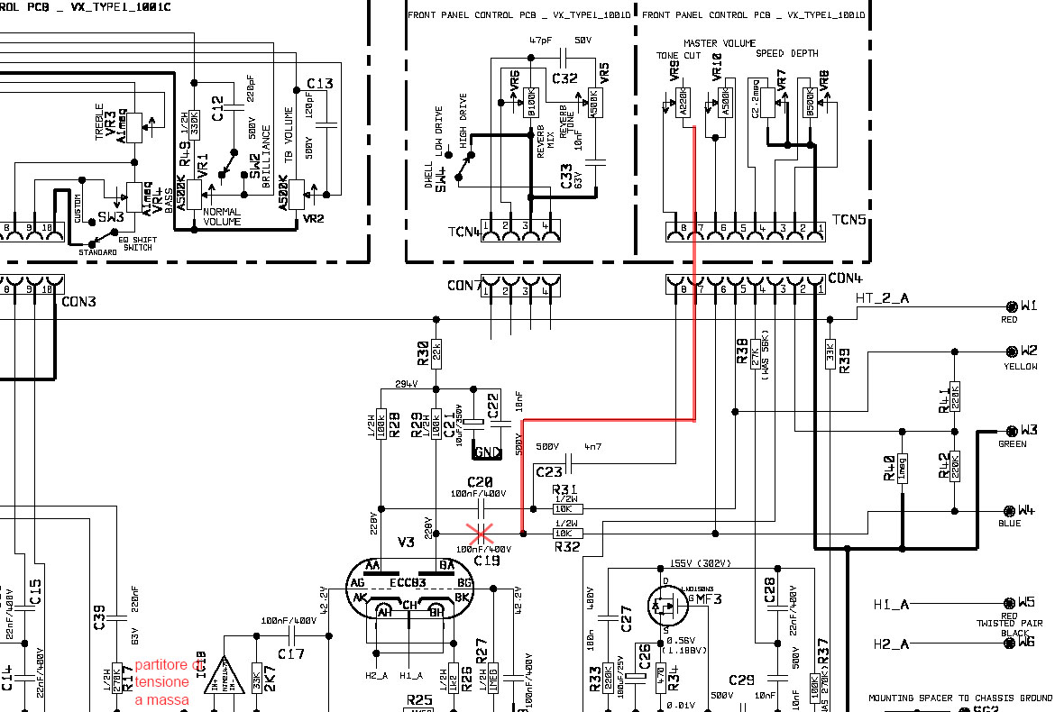

E se percorressi invece la strada di eliminare il condensatore del CUT e utilizzassi questo come secondo MV? Funzionerebbe solo sul canale TBoost?
Il pot saldato sulla base è 220K. Dovrei dissaldare e inserire il 500K?
Allego schema.

Messaggio da robi » 25/06/2011, 11:42
Se tagli quel condensatore non tagli il cut, ma bruci la PI.
Vorresti realizzare un MVPPI?

Re: VOX AC30: secondo master sul TopBoost
Messaggio da Vicus » 25/06/2011, 11:49
Non è la prima volta che vedo il controllo volume agire sul carico della valvola invece che come partitore mantenendo il carico invariato. Cavolo un'altra cosa su cui vorrei far prova ma non ho il tempo di farlo.
Messaggio da robi » 25/06/2011, 13:32
Vicus, guardati meglio lo schema =)
Messaggi: 2092
Messaggio da Vicus » 26/06/2011, 3:01
Cosa ho sbagliato? Abbassando il master diminuisco il carico dei triodi.
Messaggio da robi » 26/06/2011, 10:48
Così com'è nello schema, ti trovi 250V sul bias.
Inoltre quel tipo di MV toglie una valanga di dinamica alla PI.
coletta
Messaggi: 3
Iscritto il: 21/06/2011, 12:46
Messaggio da coletta » 27/06/2011, 16:05
Ciao a tutti,
vado con la prima soluzione, cha a questo punto rimane l'unica perseguibile. Non voglio fare un MV sulla PI, troppo rischioso, in effetti era solo una voce di corridoio...
