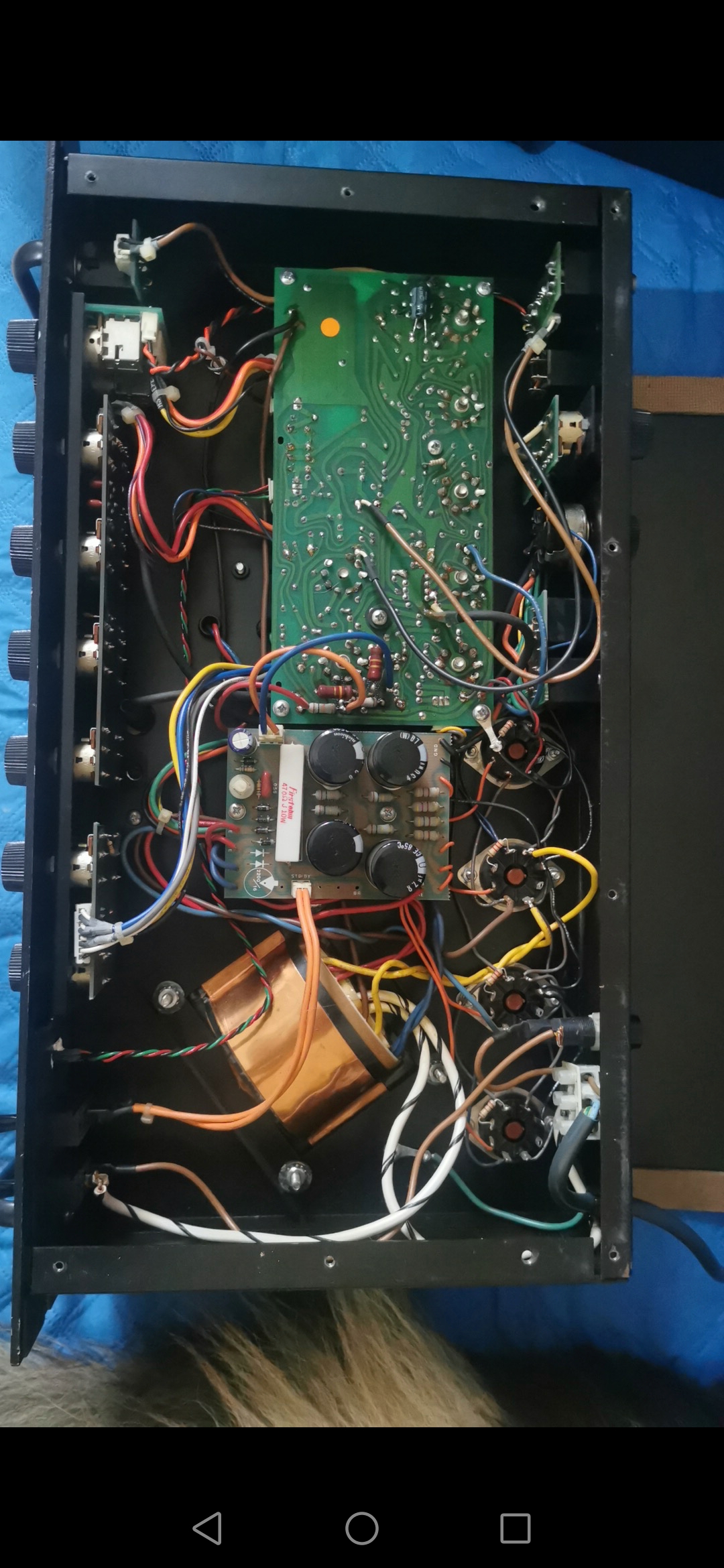

Buongiorno,
Riesumo questo post, dopo aver acquistato questa testata.
Trovato usato, ho intuito l amp ha subito dei trattamenti.
In particolare, mi chiedevo cosa ne pensate di quel cap da 100 (cento) uf tra il pin 8 v1 e massa.
L'ampli suona bene, collegato a una cassa mesa cono blackshadow..
Pulito un po cupo, ma la. Distorsione è bestiale.
Ho aggiunto una induttanza, ma nn ho toccato altro, sono i deciso se cambiare i cap da 80uf a 220uf,onestamente il suono così com'è m piace, smanetterei solo per il gusto di farlo.
Ma mi chiedo prima di sperimentare, se quel cap così grosso ha una ratio o è stato messo lì così, perché provando e cazzegiando il suono era ok, o c'è qualche base dietro quella mod.
Grazie a chi saprà aiutarmi

Messaggio da robi » 12/05/2021, 13:43
Ciao, quel condensatore aumenta il guadagno sul pulito.
Riporta le modifiche sullo schema, così potremo aiutarti.

Re: Yamaha Soldano T100 - Modifiche per aumentare le armoniche
Messaggio da Slash_83 » 22/05/2021, 9:09
Salve, scusate i reply lenti ma il lavoro impegna 😭
Comunque..
Tutto sommato l'ampli così piace.
Non sono riuscito a mappare tutti i componenti anche perché alcuni sono precari con piste bruciacchiate.
Ma se c'è una cosa che mi Spara in resta. È quel cacchio di riverbero!
Non riesco a trovare un buon punto di equilibrio.
Partendo dal fatto che questo non è un modello vecchio (con pin 3 e 8 di v4 uniti) ma probabilmente una versione più nuova.
Nella pcb dei pot reverb, anziché 2x100k, il pot reverb sul canale distorto, era un 25k + una resistenza da 70/80k in serie (??)
Non riesco a trovare un giusto equilibrio di mix tra dry e wet
Ho tentato una sorta di dwell mod su pin 2 della v6, con un piccolo trimmer, abbasso il guadagno del riverbero, ma mi trovo nella condizione che o è troppo poco sul clean ed ok sul canale distorto, opporre è ok sul clean ma eccessivo sul canale distorto.
So che sembra una supercazzola il mio post, ma chi conosce l'ampli capirà probabilmente di cosa parlo.
Messaggio da robi » 23/05/2021, 15:42
credo sia meglio postare uno schema aggiornato dell'ampli.
Aiutarti così è impossibile anche conoscendo l'ampli.
