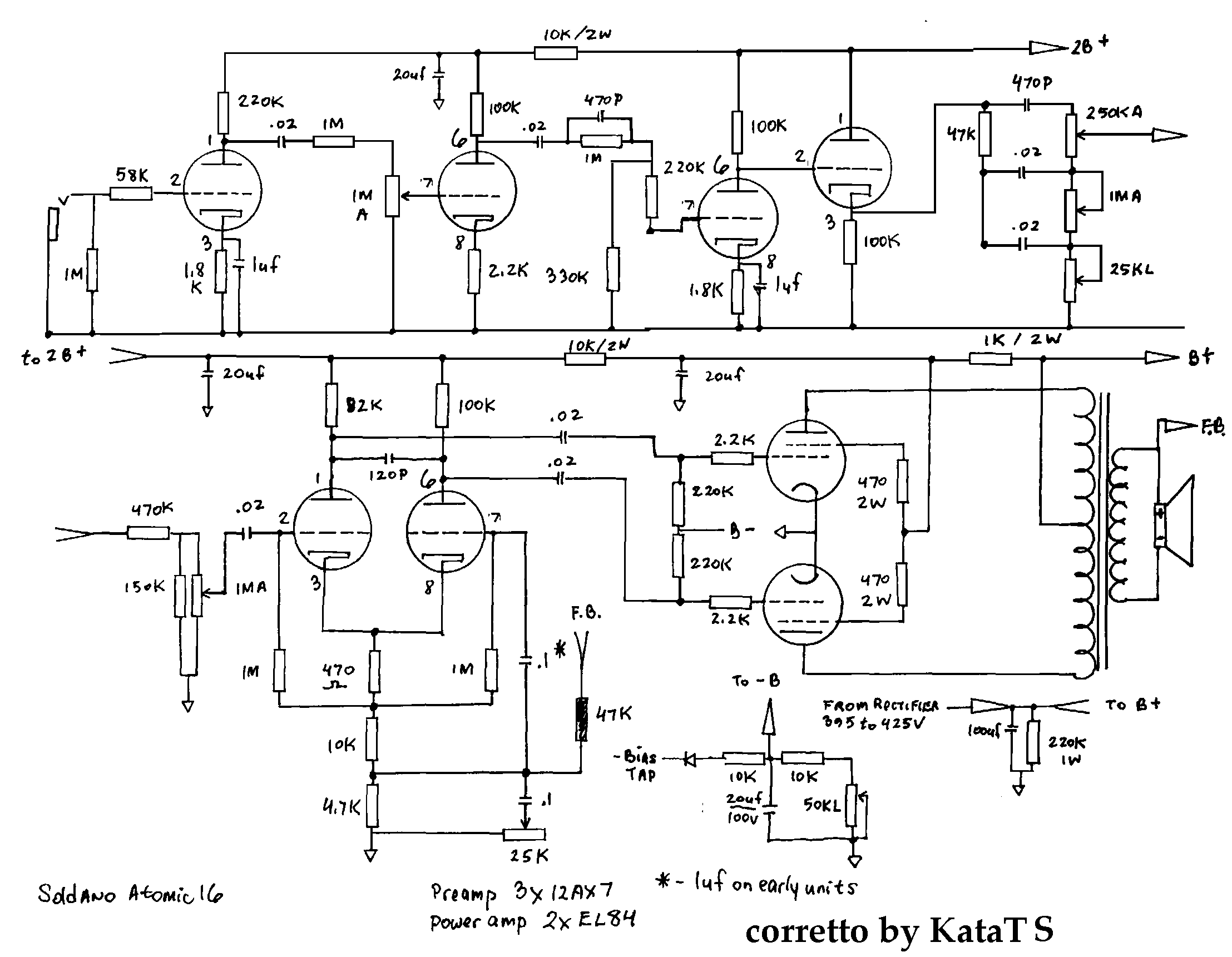

Ecco lo schema: http://www.tremolo.pl/Firmowe/SOLDANO/S ... mic_16.gif
Prima nota, lo schema è sbagliato ma non ho mai trovato nessun link per lo schema giusto. Ad ogni modo, fra secondo e terzo stadio il partitore è 1M//470p su 330k, il 220k è il grid stopper sul terzo stadio.
- aggiungere 1n in parallelo al 1M prima del potenziometro del gain
- aggiungere 470p di bright sul pot
- rimuovere il 150k in parallelo al volume
- sostituire il 120p a cavallo della PI con 47p

In rosso le mod che ho fatto all'atomic, l'unica cosa che ho aggiunto rispetto a questo disegno è un pot in serie alla R da 47k nel NFB.
la R da 47k in parallelo al gain l'ho messa per avere una sorta di modalità pulita, il resto è più o meno quello che ha già indicato Robi

questo è lo schema corretto da kata tempo fa...
Messaggi: 9902
Re: Soldano Atomic 16 - Modifiche per una maggiore versatili
Messaggio da robi » 01/05/2012, 23:40
Bravo irom, così è corretto!

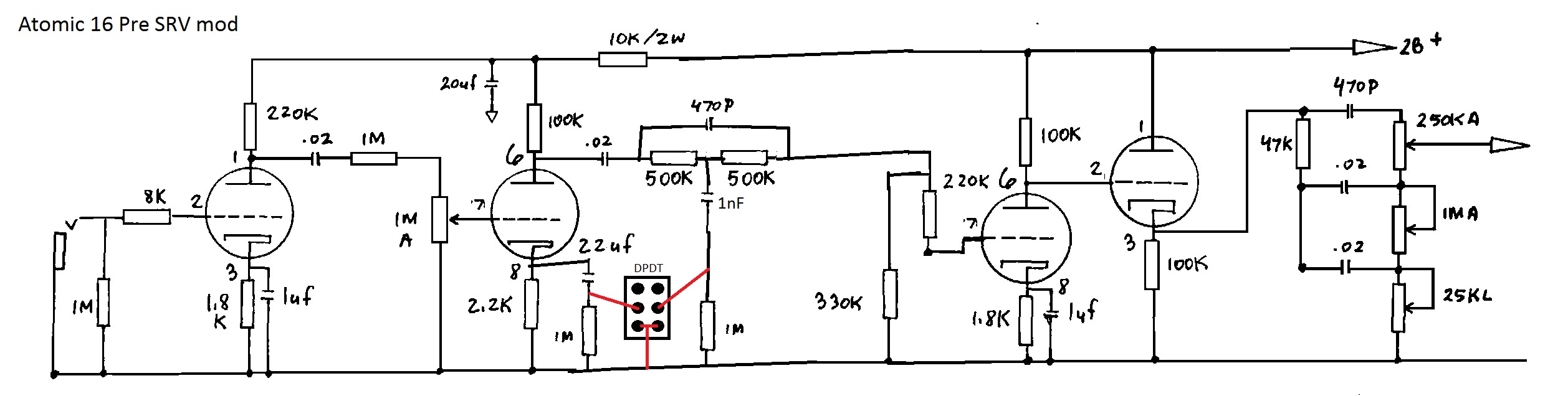

Ci sarebbe anche la SRV mod, come mi accennavi, solo che cercando dove applicare e che valori usare, ho notato che sulla SLO è utilizzabile solo sul crunch e la mod è da fare al parallelo tra R17eC8(2.2M//120pf), mentre noi sull'Atomic abbiamo 1M//470pf, la cosa funziona benissimo con i valori per la slo o meglio ridefinire qualche valore?
Anche la resistenza switchabile che ha usato Gnogno in parallelo con il pot del gain come sorta di doppio gain(clean/od) non è malaccio.
e il famoso cap nella tua modifica(tra i due anodi della PI) che da 120pf passa a 47pf, anche questa è per far lavorare meglio la PI e sempre per il discorso della saturazione?

- la SRV funziona sia su crunch sia su clean;
- va bene se non hai dei bright, altrimenti scombussola i bilanci bypass/unbypass;

se le cose stanno così, io personalmente partire con la srv, e poi vedere come si evolve la cosa, ho letto che la srv può essere fatta anche a switch, in modo da avere la possibilità stock/srv.

Sì, la SRV si fa con un un DPDT che metta (o no) a massa il 22 uF sul catodo del secondo stadio, ed il 1 nF fra secondo e terzo stadio.
Per evitare dei fastidiosi POP, fai sì che lo switch bypassi delle resistenze di valore elevato, almeno 1 MOhm, poste fra condensatore e massa.

Robi la SRV mod dovrebbe essere come da schema allegato?
La resistenza da 1M, l'ho splittata in due da 500K come ho letto su sloclone(giusto?)
Il cap da 470p così com'era.
Il cap da 1nf tra il nodo delle due 500k e la resistenza come tu hai scritto che va bypassata nel momento della selezione della srv mod.
Stessa cosa per il cap da 22uf al catodo del secondo stadio.
Credo che piu alte sono le resistenze aggiuntive da 1Mega e meglio è, così da rendere quasi nullo a livello di filtro il cap da 22uf e 1nf o mi sbaglio???
Mi confermi?

Esattamente. Bravo!
