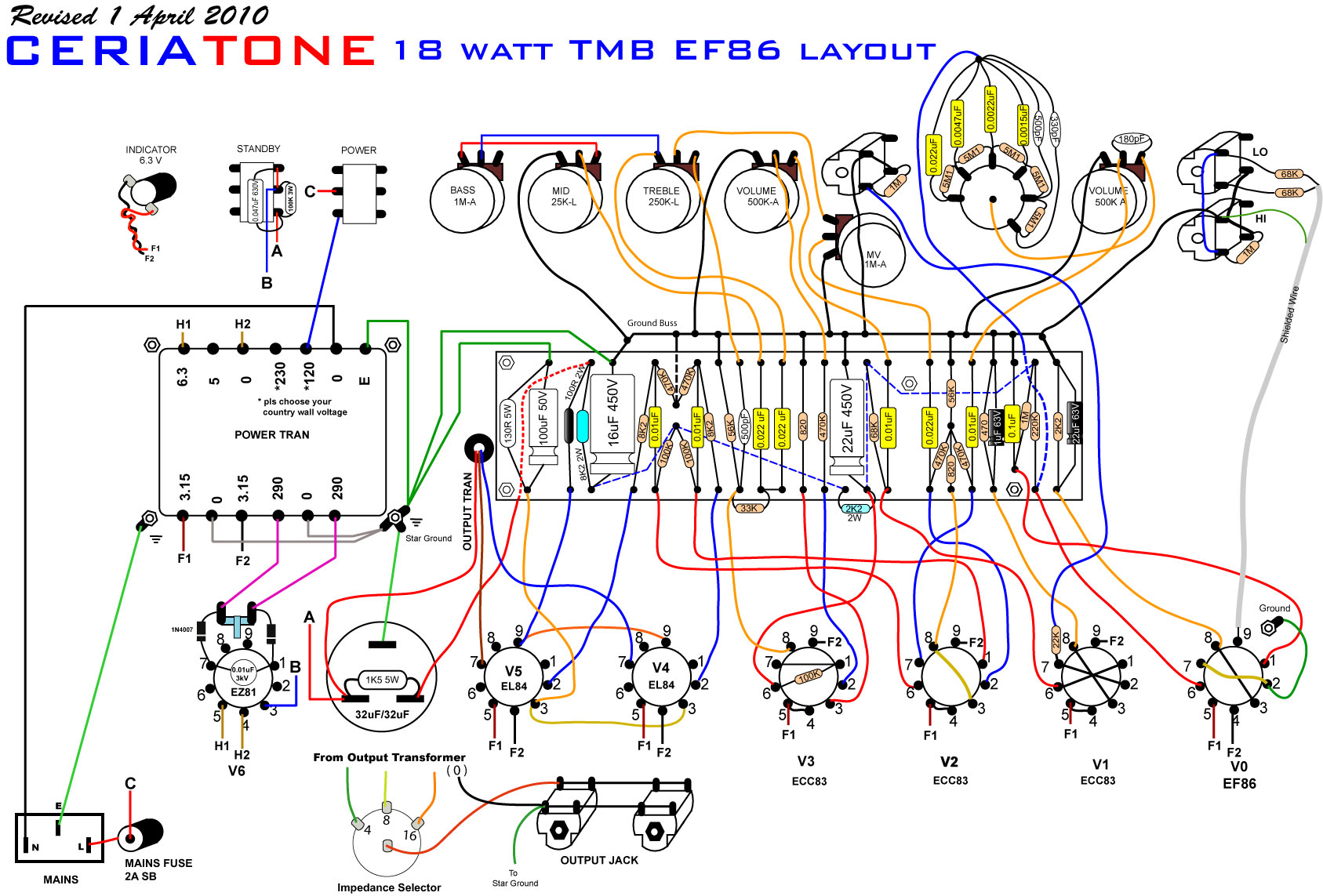

Salve,per poter strimpellare subito,vorrei un po ritoccare questo 18w, che feci anni fa,inserito dentro un combo italiano Davoli,con cono Eminence legend 12" 50w. Stessa cosa dell'FBT,il pre separato dal finale. Suona bene,ma solo sul canale della EF86,l'altro canale TMB l'ho aggiunto negli anni. Suona con troppi bassi e va subito in saturazione e il suono e' poco definito, Conosco molte mod. per il 18w che girano in rete,ma sono troppe e non so dargli una priorita' d'importanza. Chiedo di consigliarmi solo 2 o 3 mod.quelle che hanno piu impatto sul suono. Purtroppo e' cablato sugli zoccoli,ovvero senza turret-board,posso toccare davvero poco. Secondo voi quella prima valvola(ecc83)non e' strana cosi'? che dite la smezzo?come negli altri TMB? Oppure la metto in cascata? ma non sara' peggio? Vi chiedo scusa ma non trovo uno schema di questo Ceriatone,qualcuno lo ha? Son sicuro che lo riuscirete a interpretare dal layout. Spero di aver dato un contributo,sollevando questi problemini su ampli italiani,che molti posseggono,e che come me,in questo periodo,non hanno nient'altro. Se violo qualche regola,vi prego di farmelo sapere. Intanto che aspetto le valvole dell'altro mio ampli(fbt)....Vi ringrazio e Vi saluto

Se vuoi usare i due stadi in parallelo polarizzali così:
47k all'anodo, 820 ohm in parallelo a 680nF sul catodo.
Esci con 22n e vai su 1M log pot su un partitore 470k//470p e 470k a massa.
Da lì vai al secondo stadio 100k 820 ohm più Cathode Follower. Stop.
Così non suonerà più scuro.

mi sono rimesso all'opera,ma ho 3 dubbi. Punto 1. 47k all 'anodo,leggo bene?non vedo mai in giro questo valore! Punto 2."Esci con 22n e vai su 1M log.Pot...."Dunque cambio il 500k? Punto 3. "Da li vai al 2°stadio 100k-820ohm...."sono i valori di anodo e catodo della prima meta' del 2°stadio(v3), che gia ci sono,giusto? e l'altro catodo a 56k.giusto? Scusami ma qui da me,non e' facile comperare componenti,volevo essere sicuro,devo ordinarli,soprattutto il potenziometro.Quando potrai,ai 3 punti,va bene anche un si e no.Ancora grazie e scusami.Ciao
Messaggi: 9726
Re: 18w ef86+tmb troppi troppi bassi
Messaggio da robi » 07/05/2012, 12:18
Non ordinare un potenziometro apposta, lascialo così com'è da 500k che ti semplifichi la vita.
47k all'anodo perchè con due stadi in parallelo, è come avere 94k, molto simile al classico 100k. Allo stesso modo il 820R sul catodo viene visto come un 1k6 che è molto simile al classico 1k5. il 680n serve a schiarire il suono.
Da lì esci con 22n e vai sul potenziometro da 500k che hai, dall'uscita del potenziometro vai ad un partitore 470k//470p su 470k (tipico Marshall, per capirci).
Poi hai lo stadio 100k 820R che hai già. L'altro catodo lo porterei da 56k a 100k, se vuoi provare. Ha più dinamica.
