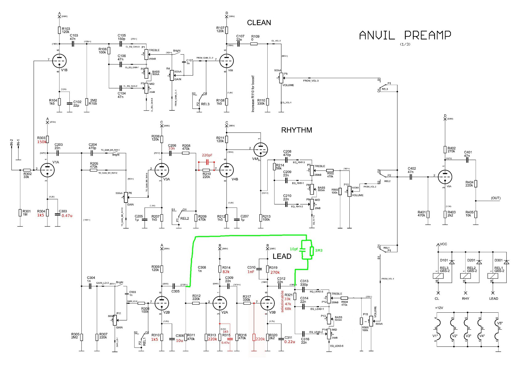

Partiamo da un presupposto: ho sempre adorato come la pennata e l'attacco rimanessero cosi' puliti anche a livelli di gain molto elevato sulla serie Mark della Mesa Boogie.
Studiando a fondo il circuito, e documentandomi anche sul preziosissimo Sloclone, ho scoperto che questa particolare caratteristica e' data dalla presenza di un feedback positivo molto leggero, dato dal partitore (3M3//10pf)/100k.
Togliendo infatti la resistenza 3M3 e il condensatore da 10pF, il suono si fa spompo e compresso anche a bassi livelli di gain.
Volevo sperimentare se questa particolare soluzione, o una analoga, sia applicabile o meno anche ad altri design di preamplificatori.
Posto lo schema del pre con le modifiche gia' fatte e testate in rosso (sono perfettamente funzionanti) e in verde cio' che credo si possa fare per aggiungere un pochetto di positive feedback a questo preamplificatore.
L'unico problema (ho gia' provato la modifica in questione) e' che oscilla da matti, un UUUUUUUUUUUUUUUUHHHH molto pesante, di volume quasi piu' alto del suono stesso... Forse sto mandando nel loop una quantita' di segnale troppo alto? Cos'altro posso provare relativamente a questa soluzione?

Il 3M3 non è determinante in quanto tale. Tieni presente che il circuito aggiunto del lead mark ha un gain complessivo in gamma media pari a 5.5 (partitori compresi) e che il partitore relativo al 3M3 è 1/34, quindi hai un feedback positivo pari al 16%, che in realtà è molto inferiore proprio perchè si va in saturazione spinta.
Nel circuito che hai incluso invece hai un guadagno dei due stadi pari a 590, tenendo conto dei bassi carichi e dei partitori, ed il partitore feedback non è 1/34 ma 5/40, quindi quasi quasi cinque volte tanto.
In pratica hai troppo feedback positivo.

Immaginavo... Appena riesco faccio un po' di prove e vedo se applicando la stessa quantita' di feedback oscilla ancora, altrimenti vedo se non ridurre ulteriormente la quantita' di feedback dato il guadagno maggiore complessivo dei due stadi successivi, in poche parole se 100k non basta scendo ancora.

Ok, ho risolto mettendo un partitore 270k/680k fra il condensatore di disaccoppiamento e il tonestack e collegando li' il 3M3//10p, per poi collegarlo come sullo schema abbassando la resistenza R311 da 470k a 100k.
Ho perso un po' di bassi ma guadagnato paurosamente in gamma media e medioalta. Il suono e' molto piu' reattivo al tocco e ha piu' attacco.
Ora devo capire come ripristinare i bassi persi senza farne finire troppi in distorsione. :lol1:

Io direi di collegare R321 e C313 direttamente a V3B pin 6,
ed usi il cap di disaccoppiamento per stabilire quanti bassi dare nel PFB.

Ovviamente puoi anche riconfigurare il catodo di V2A ed applicare il PFB lì.
Quasi quasi nel weekend provo sulla Modern Rose, togliendo il secondo stadio bypassato e dandogli un po' di feedback positivo. Tanto di bassi ne ha dal finale!

Per comodita' ho semplicemente portato C313 a 47n, ora va meglio!
Comunque ho piacevolmente scoperto che il PFB restituisce dinamica e volume a quegli stadi su cui e' necessario inserire uno snubber per evitare oscillazioni.
Prima suonava bene ma molto finto, ora suona molto meno finto.
Riguardo la timbrica devo lavorarci ancora un pochetto!
