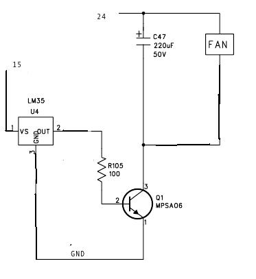

ragazzi vorrei mettere una ventola nel mio OD3 in quanto dopo lunghe sonate scalda troppo. ho torvato questo schema (basato sull'LM35), dite che va bene per una regolazione in funzione della temperatura? e se volessi poter regolare la temperatura da cui iniziare a funzionare? come posso fare?
regolatore FAN LM35.jpg (11.27 KiB) Visto 7207 volte

Con un comparatore:
Ti consiglio però di far girare la ventola lentamente ed usare il termostato solo per farla andare a pieno regime. Così tutto l'ampli lavorerà a temperature inferiori, e non per forza sempre nell'intorno della temperatura del termostato.

per far questo dovrei mettere solo una res variabile in parallelo al triac per regolare il minimo giusto?

robi è meglio (per rumorosità) mettere ventole da 12VDC o da 230VAC? Se dovessi montare le primeil Bt136 non va bene perchè non sopporta abbastanza corrente (max 70mA). Cosa metto al suo posto?

Tucos ha scritto:robi è meglio (per rumorosità) mettere ventole da 12VDC o da 230VAC? Se dovessi montare le primeil Bt136 non va bene perchè non sopporta abbastanza corrente (max 70mA). Cosa metto al suo posto?
Se vuoi ci sono già le "centraline" per pc che gestiscono la velocità con un pot...

Sta cosa interessa parecchio anche a me, prima o poi mi faro' un finalino a rack 100W da abbinare al pre a rack che ho gia'...
A livello di rumorosita' e' sempre meglio utilizzare valvole in DC, piu' la tensione e' alta e minore e' l'amperaggio, se come per i relay V piu' basso corrisponde a piu' rumore indotto (per via della corrente maggiore che scorre) allora mi verrebbe da dire che ventole a 24VDC sono ancora meglio... Sempre che tu abbia una sorgente a 24VDC :face_green:
Altrimenti 12VDC vanno piu' che bene.
QUESTO circuitino non so se funzioni come si deve, ma credo proprio di si... Oltretutto mi pare parecchio economico :lol1:

Typically, silicon diodes have approximately −2 mV/˚C temperature coefficient at room temperature.
Che forte, i diodi li usano anche per monitorare i raggi gamma!

Robi ritieni i diodi al silicio siano un sistema abbastanza affidabile di misurazione? o conviene affidarsi all'lm35?

Beh io una prova la farei!
Lo avessi scoperto quattro anni fa avrei semplificato un controller di pH e temperatura che avevo fatto. Ti consiglio di stabilizzare bene la tensione di alimentazione, e magari stabilizzare leggermente anche le tensioni sul comparatore, usando fili schermati per i diodi usati come sensori, così che la ronza interna dell'ampli non influenzi la misurazione.

vanno bene i 12V dell'amp che vengono usati per i filamenti e che vengono rettificati a 5V per alimentare il pic?

Se sono 12V in continua, vanno bene si.
Tieni conto che la ventola dovrebbe assorbire circa 200mA.
