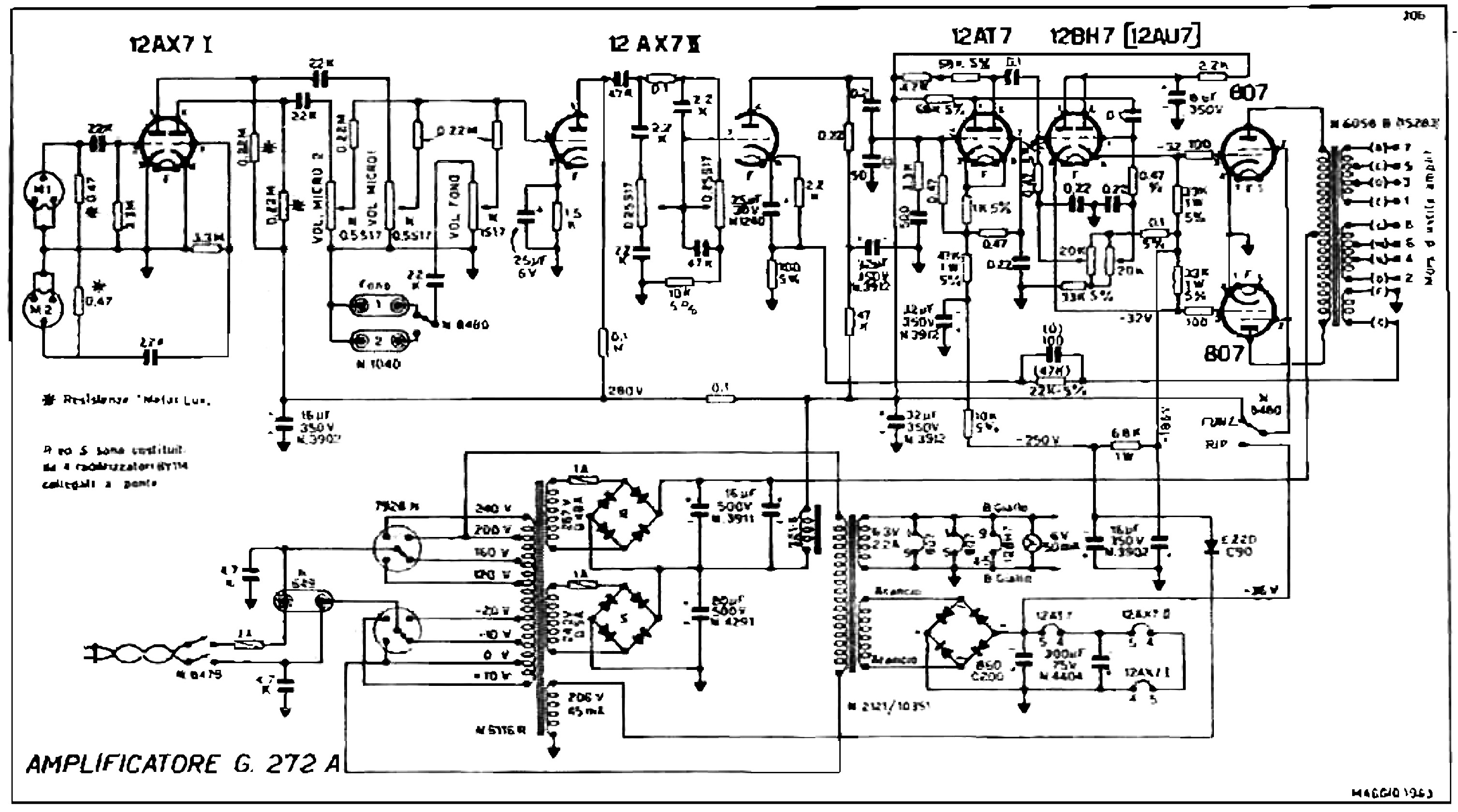

mi hanno dato questo amplificatore di cui allego lo schema.
a prima vista gia c'erano della cose strane.tipo 2 connettori xlr sul lato destro.
una volta aperto il fondo vedo i condensatori carta ricoperti di un materiale bianco e granuloso.
per il resto resistenze di tutte le ere...
per prima cosa cambio tutti gli elettrolitici e durante le sostituzioni mi accorgo che molte resistenze non tornano rispetto allo schema.
ma proseguo.
finite queste sostituzioni tolgo le valvole e do una misurata in giro....rispetto allo schema sembra tutto abbastanza regolare.
rimetto le valvole e do corrente ...i filamenti si accendono tutti,a questo punto tolgo lo stand by.
non esplode nulla ma alzando il volume si sente solo tanto motorboarding .
spengo,scarico i condensatori e provo a capirci qualcosa....ma nulla.forse qualcuno ha provato a fare delle modifiche con chissa quale idea di risultato.
a questo punto dissaldo il filo dal pin 7 della seconda 12ax7 e mi collego direttamente li con un lettore mp3 delle balle.
con mia sorpresa funziona ed anche bene. :ok_1: ...volume ingestibile in casa...e molto meno motorboarding di sottofondo.

Messaggio da alfredini » 06/08/2012, 14:01
ciao a tutti,
ho fatto un paio di modifiche.
ho messo le 2 resistenze da 100 ohm sui filamenti delle finali e molto ronzio è sparito...
poi purtroppo il ponte raddrizzatore originale geloso ha fatto un bel lampo e si è bruciato.
l'ho subito sostituito con un ponte diodi con 4 1n4007 ,ed in parallelo 4 condensatori da 100n 100volt.
sostituiti i pot per il bias che ora è regolato come da schema su -32 volt.
visto che c'erano questi 3 triodi liberi ho provato a realizzare un pre pulito con i controlli di tono.
ora il problema è che c'è un forte ronzio,e temo che sia l'alimentazione dei filamenti in continua.
ho aggiunto al filtraggio originale del circuito dei filamenti un elettrolitico da 3300 uf poi 2 da 33 uf ed uno da 100n ma non è cambiato quasi nulla.
so che è dura capire cosa potrebbe essere ma qualcuno mi sa dare un idea da cui partire per eliminarlo?
o è una battaglia persa visto il circuito?
grazie mille

prima di correre all'alimentazione dei filamenti in continua, guarda qualcosa di più smeplice: i pin delle valvole di segnale (2 e 7? vado a memoria) sono collegati con del filo schermato? se si, controllane lo stato. se no, metticelo. inoltre vedi dove passano questi fili, magari si adagiano sui fili dell'AC. inoltre, i fili Ac sono twistati? un paio di foto???

i fili ai pin 2 e 7 sono schermati ( anche le alimentazioni ai pin 1 e 6)e l'alimentazione dei filamenti è gia in origine in continua....ho aumentato il filtraggio con altri condensatori ma non cambia nulla..

Potresti provare questo
l'ampli di questo schema è un G1 1070 A non un G 272 A ma la mod a V1 la puoi provare, magari mantieni l'ingresso fono
di seguito lo schema del G 272 A
