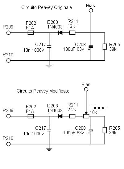

Ho visto lo schema
Grosso modo la modifica potrebbe essere questa, o al limite si usa un trimmer da 15k ed R205 la si diminuisce a 33k
Comunque meglio far fare la modifica a qualcuno pratico, il bias è una cosa delicata e si potrebbero fare danni
EDIT: Per una svista avevo sbagliato il valore di R211 nello schema originale, adesso è corretto = 12k
Re: REGOLARE BIAS DOVE NON C'è IL TRIMMER
Quell'ampli in particolare e' fixed bias, ma la tensione di bias non e' regolabile perche' prestabilita dalla fabbrica.
Per cui se cambiassi valvola (sempre stando sulle 6L6GC) con una non PEAVEY, potrebbe andarti bene come male... Ovvero che il bias potrebbe essere nel range del 70% di dissipazione consigliato, ma anche 50% (bias freddo, le valvole non si rovinano ma non suona a dovere) o peggio 90% (bias troppo caldo, le valvole si rovinano e rischi il red plating).
Praticamente e' un terno al lotto.
Per quanto riguarda la modifica del circuito di BIAS, non e' molto difficile ma va fatta con accortezza, e soltanto se hai le giuste conoscenze.
R205 in quel circuito e' la resistenza che assieme a R211 forma un partitore di tensione e manda alle griglie la giusta tensione di bias.
Variando il valore di quella resistenza ottieni una tensione negativa piu' alta (bias piu' freddo) o una tensione negativa piu' bassa (bias caldo).
Potresti sostituire quella resistenza da 39k con una resistenza da 22k + un trimmer da 50k come resistenza variabile in serie, in modo da avere al posto di R205 una resistenza che varia fra i 72k e i 22k per regolare la giusta tensione.
Dovresti anche mettere una resistenza 1ohm 1% fra il pin 8 e massa di ogni valvola finale per poter leggere la caduta di tensione e regolare il trimmer al giusto valore.
Occhio pero': se non hai idea di dove mettere le mani, e' meglio che ordini le valvole PEAVEY che vai sul sicuro.

ma non capisco s questa formula vale x tutti o solo in determinati casi .....
e ho visto più o meno come si fa
prendo la tensione anodica al primario
e faccio
(dissipazione max / tensione al primario) X 70%
