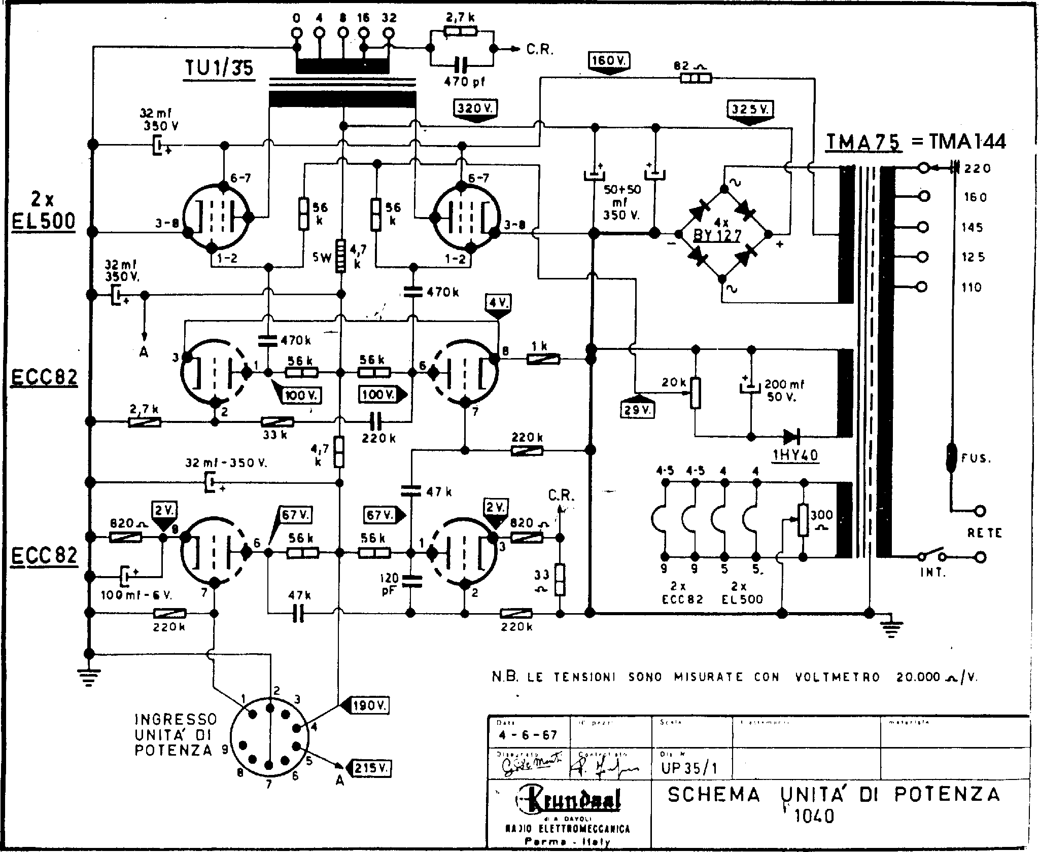

La modifica per la ell80 la conosco molto bene, quando Valerio l'ha sviluppata eravamo in stretto contatto per prima ce n'è stata una per modificare i collegamenti ed usare una ecc82 al posto della ell80, poi è venuta quella che usa una 6cg7
Una parte degli schemi sul sito di Valerio li ho raccolti io e poi glieli ho passati, ed una parte dei miei me li ha forniti lui
alcuni schemi originali Davoli usano proprio una ecc82 in quella posizione

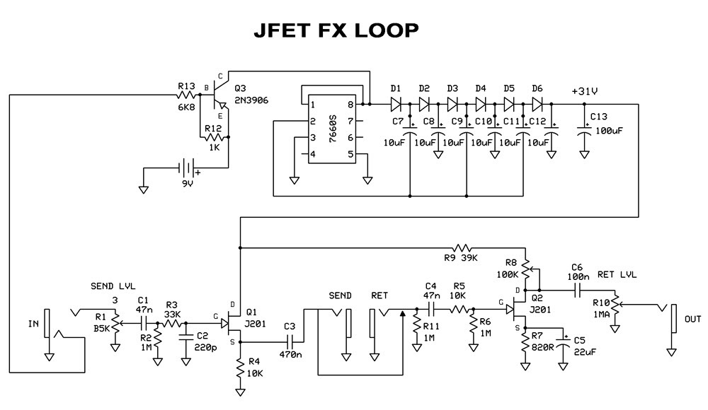

Io porterei l'alimentazione sui 50 Vdc, guardando il datasheet:
http://pdf.datasheetcatalog.com/datashe ... d/J201.pdf
Io li ho usati intorno ai 40 V senza problemi.
Occhio perchè se cali da 400 a 50 V con un solo resistore, questo divenra una bella stufetta, non basta la classica 2 W.

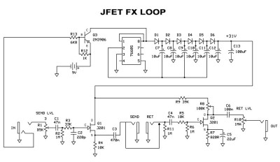

Se hai visto il datasheet, devi restare sotto di 40 V fra drain e gate.
Quindi 50 V di alimentazione li regge alla grande, in quanto il drain solitamente si mette a metà dell'alimentazione.
Io ho realizzato qualche kleinulator, sempre alimentato un po' sopra i classici 30 V, senza problemi.
Se vuoi fare un pre minimale per iniziare, puoi alimentare due j201 (o qualsiasi altro che tu preferisca) intorno ai 30 V.
Ma... domanda.
Se vuoi alimentarli a 18 V, perchè non prendi corrente dal tap del bias, che devi dissipare meno energia in calore, che dentro uno chassis è sempre cosa buona e giusta? ;)

Dimenticavo... il kleinulator è questo, ma io usavo un buck-boost switching per sovralimentarlo.
