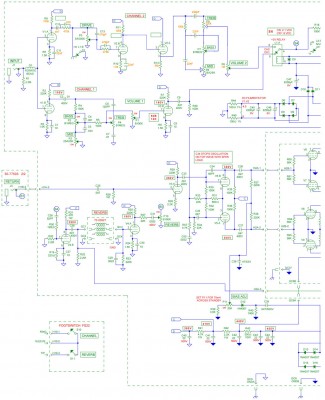

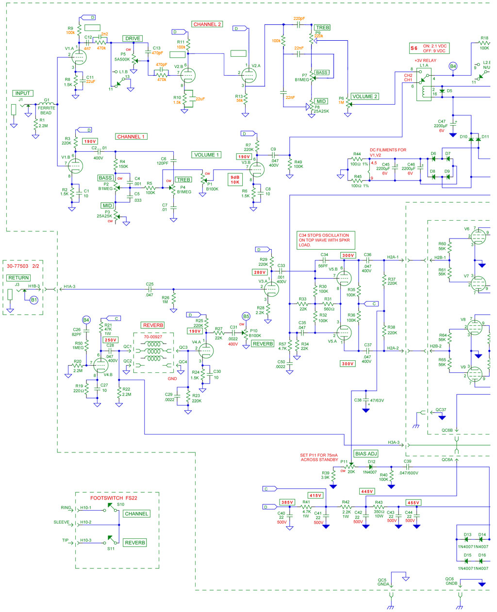

Vi spiego brevemente il mio problema... Ho un Carvin nomad a cui io e un amico abbiamo modificato il secondo canale.
Ho tre problemi fondamentalmente...
1)Con il gain a ore 9 arriva già troppa distorsione
2)Le frequenze alte sono troppo predominanti...
3)Ho poco volume... se tengo il primo canale a ore 9 per eguagliare il volume il secondo devo metterlo a ore 12/13...
In allegato trovate sia lo schema originale, che quello modificato...
Avevo pensato di cambiare il filtro passa alto presente tra C12 e P5, ma non so se sia una cosa giusta da fare...
Che cosa mi consigliate?
112 Nomad 212 Bel Air REV-E1_schema.pdf
