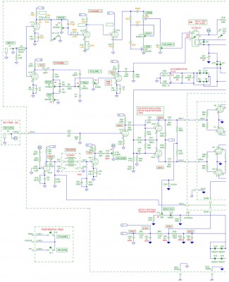

Ragazzi date un'occhiata alla sezione di questo Pre...
Secondo voi può essere migliorata qualcosa? Ho problemi con il volume...troppo basso e inoltre sia sul primo che sul secondo canale ho un sacco di frequenze alte...

Cosa succede con un'anodica un po' più alta dei 190v che hai adesso ?

volume basso, frequenze alte.. suona come un errore do montaggio piuttosto che di progetto.

Jimmy, non credo ci siano errori di montaggio... credo che l'abbassamento di volume sia dovuto al cathode follower, ma volevo capire se c'era un modo per rimediare...
Cosa potrei fare inoltre per la marea di frequenze alte con cui mi ritrovo?

Ho sistemato lo schema aggiungendo le tensioni anodiche del pre e aggiungendo una resistenza tra il pin 7 e il pin 2 di V1....se ci fossero dei problemi di collegamento le tensioni risulterebbero errate, invece credo siano ok... Che posso fare per questo problema di volume sul secondo canale e per la valanga di alti? I troppi alti sono dovuti ai condensatori da 22uF che aumentano molto il guadagno? Dovrei abbassare il valore del condensatore del tonestack?

il problema sarebbe capire come sei arrivato a quella configurazione e quale tipo di suono ti sei prefisso di ottenere,senza queste premesse si può dire tutto e il contrario.
Questo per dirti che è più importante sapere come funziona un semplice filtro RC piuttosto che cercare di scopiazzare questo o quell'ampli.
Per esempio quei 470pF...prendi quello sul gain,come viene chiamato di solito?

il fatto che abbia meno volume è dato più che altro dal tonestack,nel clean ha poca attenuazione per cui ha più volume,in più nel 2 hai diverse resistenze che attenuano tra primo e secondo stadio.
se vuoi un pre Vox comincia a copiare bene l'originale poi ne riparliamo

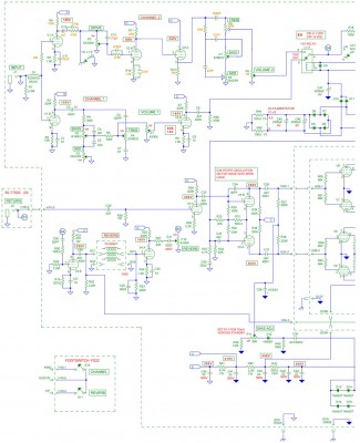

Jimmy hai ragione...l'ampli è un carvin nomad che ho comprato nuovo diversi anni fa...
Ecco lo schema originale in allegato :ok_1:

ok adesso vorrei capire se l'ampli è cambiato nel tempo, intendo dire: tutte quelle frequenze alte di cui parli le sentivi anche prima oppure è una cosa nuova?
insomma l'ampli è sempre stato così o no?

No tutte queste frequenze alte non c'erano... ma cmq in realtà ciò che mi interessa di più non è tanto le frequenze alte (che cmq posso attenuare un pò con l'equalizzazione), ma il volume... C'è troppa differenza tra i due canali... il secondo rispetto al primo suona troppo piano...
P.S. Non mi avete ancora detto a cosa serve il condensatore che sta sul potenziometro del gain...

il condensatore è un bright cap, serve a bypassare le frequenze alte che non risultaranno quindi attenuate dal pot del gain.
quindi se ho ben capito, da un certo punto in poi l'ampli ha cominciato a buttare fuori troppe frequenze alte ed il volume del secondo canale si è abbassato rispetto al primo.
Il volume si è abbassato anche per il primo canale?
il discorso frequenze alte vale anche per il primo canale?
