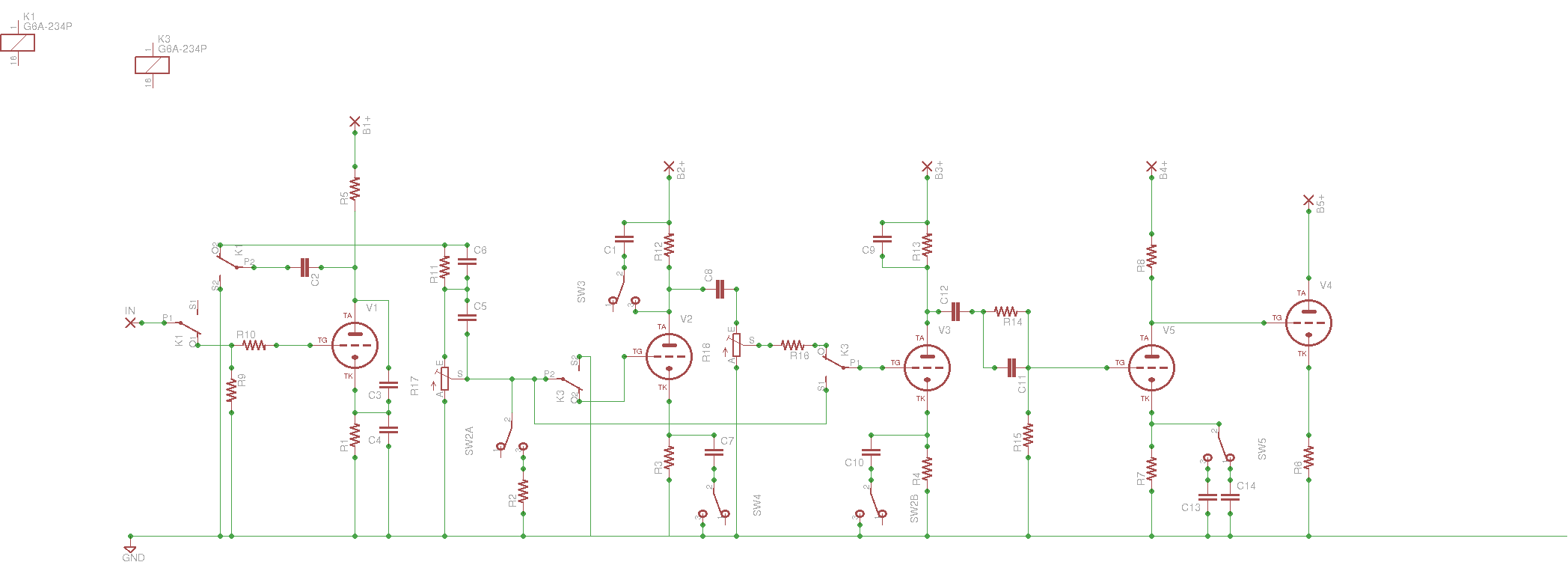

Sto lavorando su un progettino per rendere una jcm800 un amplificatore un po più versatile, per chi come me ama le sue sonorità...
Attualmente sono ancora sulla carta, quindi non c'è nulla di implementato o simili...
I punti focali sono:
-3 canali ad EQ separate,
1-canale clean come l'ingresso low originale
1-canale crunch come l'ingresso hi originale
1-canale lead con uno stadio di guadagno aggiuntivo.
ci sarebbe un'opzione per aggiungere un ulteriore stadio, ma mi sa che andiamo verso l'esagerazione!
Se qualcuno è interessato, posto tutto e ci si studia sopra! :)

Idea interessante...anche se tra stadio aggiuntivo e tre eq separate di fatto si va a fare un nuovo modello '800 inspired :face_green:
Scusa ma se non hai lo stadio aggiuntivo qual'è il terzo canale che hai adesso?
mlessio
Messaggi: 1244
Località: Alessandria
Re: Laurea! E ora JCM800 3channel + 3EQ + gain stage
Messaggio da mlessio » 27/05/2013, 14:13
assolutamente nessuno.
è semplicemente lo stesso canale HI ma con controlli di gain e volume indipendenti. :)

Ecco qua una bozza preliminare...
mancano i valori dei componenti e la parte di tonestack. le aggiungerò nei prossimi gionrni.
Allego anche lo schema originale, se qualcuno ha voglia, gli dia una controllata.
Come al solito, alla fine dei lavori metterò a disposizione il pacchetto integrale con i file di eagle e gli schemi per la realizzazione!
besitos cari miei

Ok dico uan scemenza e spero tu mi corregga, ma quando sposti lo switch all'ingresso di v2 non mandi il segnale a massa?
-JCM800 Ceriatone
mlessio
Messaggi: 1244
Messaggio da mlessio » 31/05/2013, 11:13
Eh già!
Ho disegnato il relè al contrario!
Stasera correggo!
Ottimo lavoro!!! :lol1: :lol1: :lol1:
