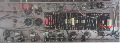

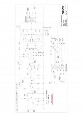

ciao ragazzi, allora, ho fatto un secondo canale per la marhsall 2203, ho aggiunto una valvola e ho realizzato il preamp del fender backface, mi sono collegato per l'anodica al partitore 100k+100k che vanno ad alimentare v1 ai pin 1 e 6, ora, i voltaggi si sono abbassati da 217 a 160v e ovviamente il suono è cambiato, sapete per caso come potrei collegarmi per il secondo pre all'anodica? devo modificare qualche resistenza? grazie! lo schema è quello della metroamp

potresti ricavarti la tensione adatta agganciandoti dopo l'induttanza e fai un filtro rc. 20k+10uf dovrebbero andare (correggetemi se sbaglio) :numb1:
