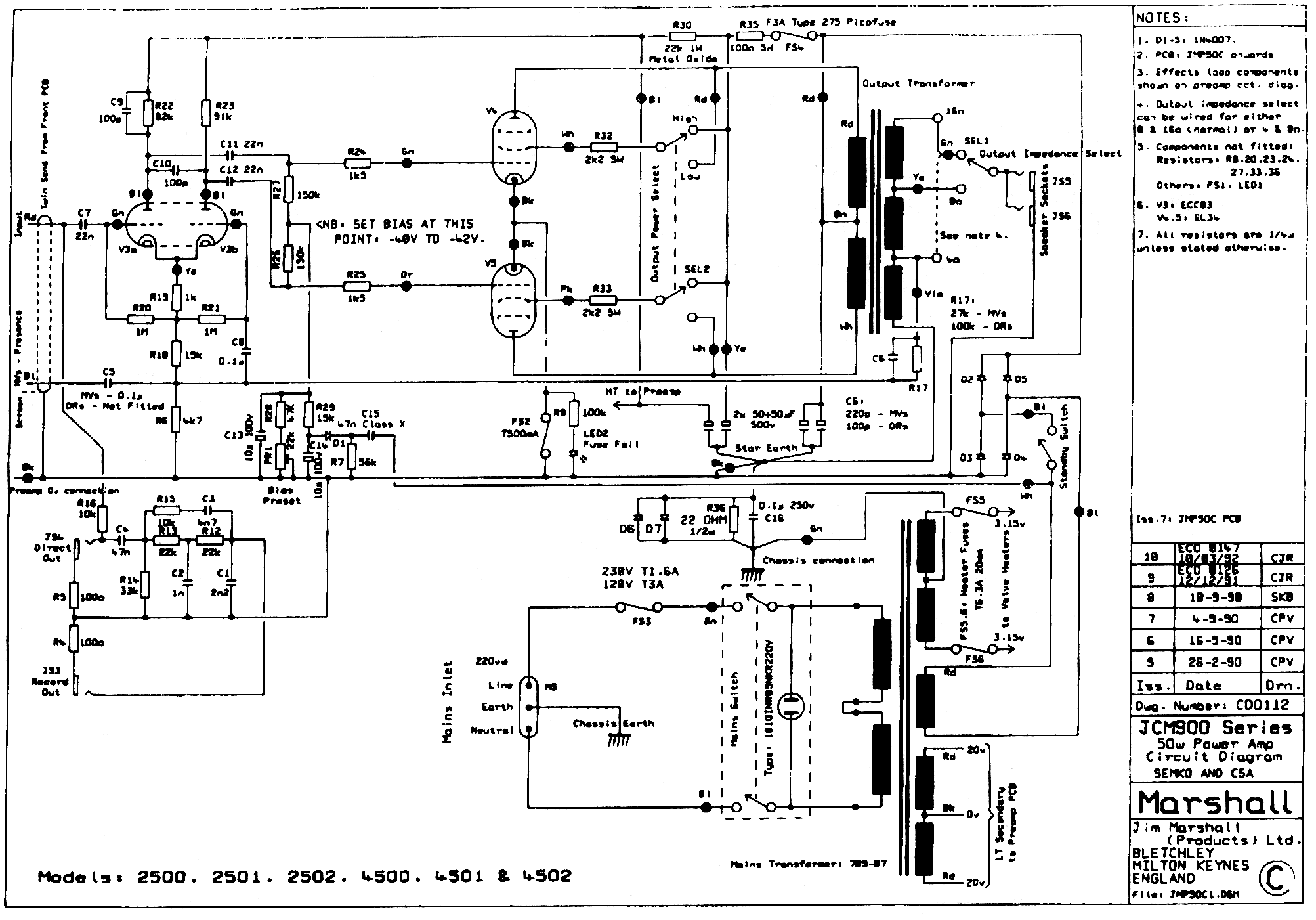

ciao a tutti!!!
è un piacere leggere ancora le vostre discussioni
vi vorrei chiedere una dritta...
come posso modificare lo schema del Jcm 800
http://www.diyitalia.eu/forum/download/ ... &mode=view
in modo da aggiungere uno switch per passare da
pentodo a triodo sulle el34?
per il dimezzamento (più o meno) della potenza con buona pace dei vicini
e provare nuovi suoni
grazie ancora

Messaggio da q1 » 29/10/2013, 21:31
grazie mille!!!
dovrei mettere un deviatore in modo da collegare la
griglia schermo alla placca, su entrambe le EL34, solo questo...?
scusa ma da come leggi non sono un esperto... ma amo smanettare
e le impedenze di uscita?
posso tenere i trasformatori originali per 50w o sbaglio?
scusa/scusate le mille domande
e grazieeeeee!!!!

q1 ha scritto:dovrei mettere un deviatore in modo da collegare la
Giusto
q1 ha scritto:e le impedenze di uscita?
Le impedenze non sono proprio le stesse in modalità triodo, ma la valvola accetta di "adattarsi" ai tu già esistenti. Non c'è necessità di cambiare niente.
