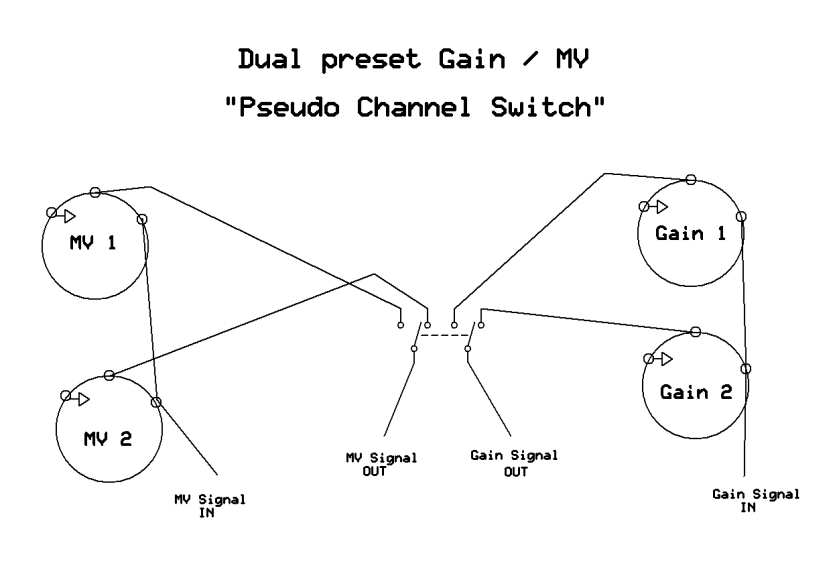

Cerchi una cosa tipo questa ?

ciao Kagliostro, grazie per la risposta!kagliostro ha scritto:Cerchi una cosa tipo questa ?
Domanda: con questo schema andrei ad agire in entrambi i canali, vero? In realtà a me basterebbe su di un solo canale (il lead).
E ancora: è tanto difficile da mettere insieme? Mi spaventa un po' l'alimentazione da portare al relè (considerando la mia scarsa propensione all'elettronica

Nel manuale vedo che c'è un canale Ultra Gain ed uno Classic Gain, decidi su quale dei due canali vuoi inserire la modifica per l'aggiunta del "Preudo Canale" e la applichi
nella mod ci sono due "Volume" e due "Gain" commutati tra l'uno e l'altro con il relè, si tratta in pratica di aggiungere ad un canale, mettiamo per esempio l'Ultra Gain, un potenziometro identico a quello del volume ed uno identico a quello del gain
setti il volume ed il gain già presenti nell'ampli al livello che vuoi e setti il volume ed il gain aggiunto all'altro livello che vuoi, quando ti serve, azionando il relè passi da un livello all'altro istantaneamente dando appunto l'impressione che ci sia un canale aggiunto
per l'alimentazione del relè ti consiglio di sceglierne uno a 5V, di raddrizzare con un ponte di diodi la tensione dei filamenti (prelevata dopo il fusibile) e metterci un elettrolitico per livellarla ed usare una resistenza (un po' cicciottella, non 1/4W per abbassare la tensione a 5V, con 6.3V AC raddrizzati ti ritroverai circa 8.9V che devi ridurre), non dimenticare il diodo di protezione in parallelo alla bobina del relè (messo in antifase)
Naturalmente se ci sono già dei relè usa la loro alimentazione e quindi scegline uno con lo stesso voltaggio (non dimenticare il diodo di protezione sulla bobina), monta il tutto su una millefori
Usa fili schermati il più corti possibile con lo schermo collegato a massa (solo da un lato, altrimenti fai un loop che capta ronza --- relè nelle vicinanze dei pot)

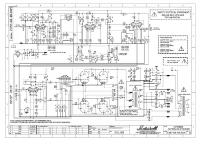

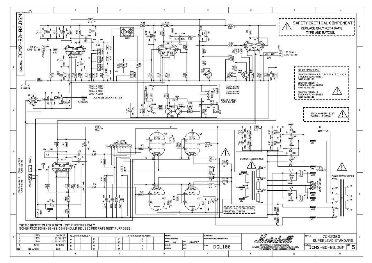

mi scuso per non aver postato schemi o caratteristiche dell'ampli, ho dato per scontato che si conoscesse la DSL...chiedo ancora scusa
Ancora una domanda: nella DSL ci sono due canali...il clean e il lead. Nel canale clean grazie ad uno switch si può passare in modalità crunch. Nel lead, c'è il lead 1 e il lead 2 (ultra gain)...se io dovessi aggiungere questo master come da tuo schema, non dovrei riuscire a comandare con il doppio master isa il Lead1 che il lead 2 (sempre selezionando manualmente lo switch che determina i due modi?)
posto gli schemi del Marshall DSL 100
MarcoMuna
EDIT: Ho un po' sistemato il post
evita di riportare tutto un post precedente, limitati eventualmente solo alla parte cui ti riferisci nello specifico, quando metti il link di un'immagine è meglio usare l'opzione [rmg] invece di [img]
qui di seguito il link allo schema completo del DSL100
http://www.el34world.com/charts/Schemat ... dsl100.pdf
