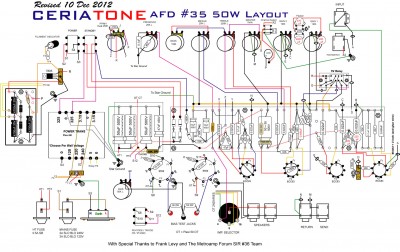

ho terminato da poco la costruzione del mio secondo ampli, Ceriatone AFD 35, 50 W, seguendo il layout che allego.

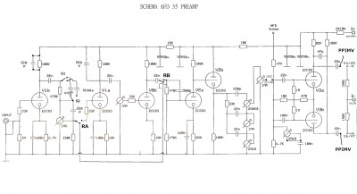

purtroppo uno schema non ce l'ho e in rete non si trova, provo a ricavarlo da uno della sir 36 che è molto simile

Messaggio da ceccoGTI » 24/01/2014, 17:19
Ecco qui un tentativo di schema :face_green:
Mi sembra corretto ma potrei essermi perso per strada qualcosa.
Comunque: RA ed RB sono i contatti del relè, mentre S1 ed S2 sono i contatti dello switch "peaker".

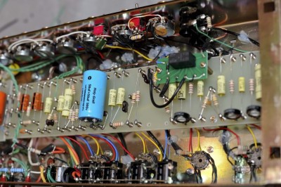

Allego anche una foto di un AFD 35 ceriatone, dove si vedono tre trimmer sui catodi di V1 e V0, mentre sull'ultima versione, la mia, le resistenze sono fisse come da schema :hummm_1:
