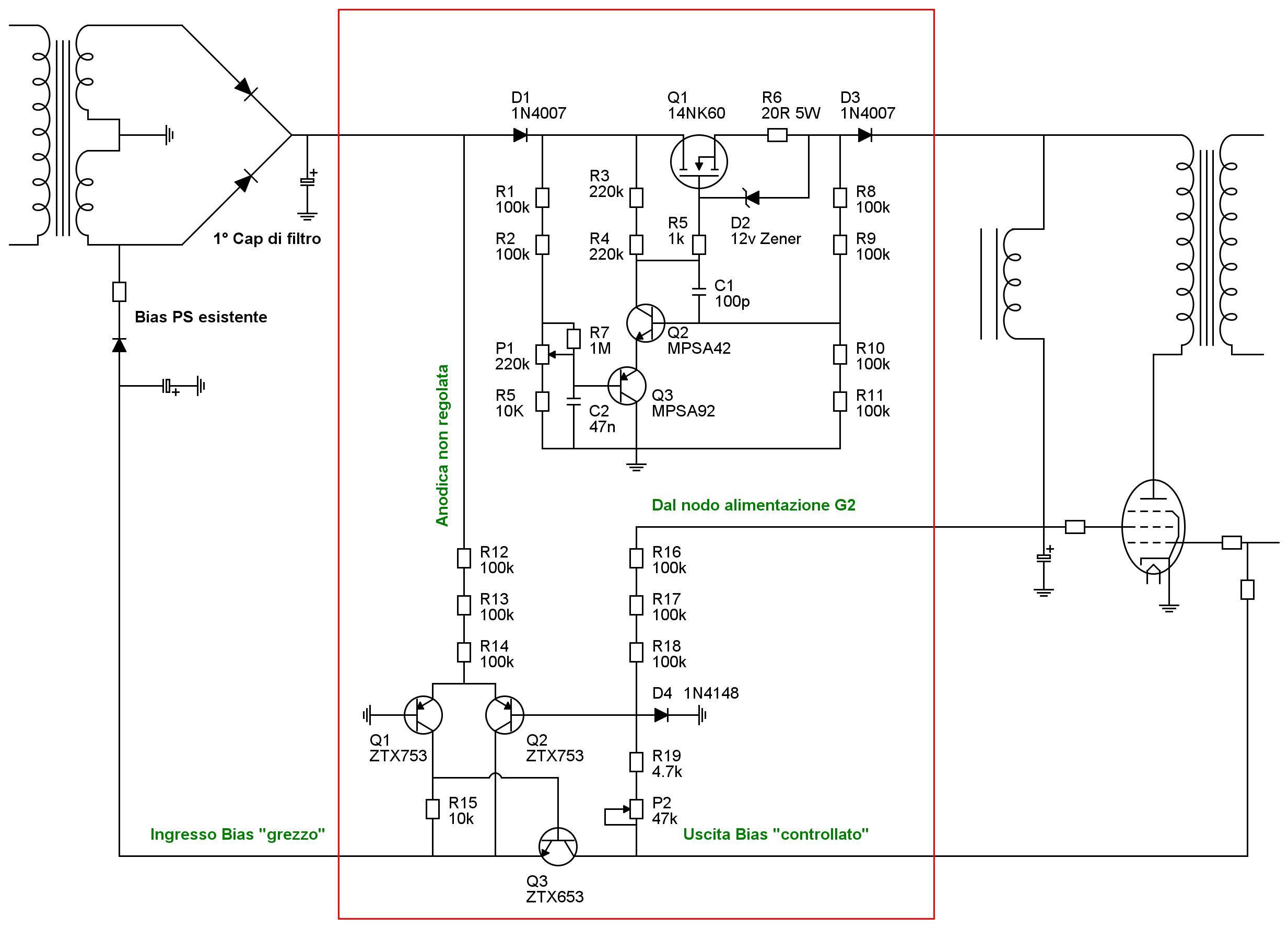

vorrei installare un regolatore di tensione in un clone del Fender blues junior che sto realizzando.
Per realizzare il regolatore occorre (tra le altre) un mosfet siglato NTE2372 (è un p-ch e dal data sheet dovrebbe avere una tensione Vdss di 200V, positiva).
Qualcuno ha idea di un possibile sostituto per tale mosfet?
potrebbe andare il IRF9620PBF della Vishay trovato su mouser?
Grazie per l'aiuto

Re: Equivalente NTE2372
Mi ero posto la stessa domanda tempo fa
http://www.el34world.com/Forum/index.php?topic=9623.0
in pratica un qualsiasi Mosfet canale N con tensione adeguata al circuito (500v o più) e corrente discreta (di solito 7-8A)
Da RS avevo trovato qualcosa di interessante a prezzo basso, ma non ricordo più la sigla
Va bene sia per fixed bias che per cathode bias
le resistenze in serie da 100k sono da 1/4W
il trimmer da 47k va settato con il voltaggio regolato al massimo

qui uno schemino che ho disegnato (copiato) tempo faEDIT: mi sono ricordato http://docs-europe.electrocomponents.co ... db2783.pdf
Grazie kagliostro,
Io però mi riferivo all'altro mosfet, il 2372.
È di questo che non ho trovato sostituti se non quello indicato e per il quale chiedevo parere.
Il tuo schema mi è noto. Ti avevo scritto una mp con delle domande a riguardo ma probabilmente non è arrivata.
Li, ad ogni modo, ti chiedevo se tale schema è stato realizzato e se, secondo te, è si potrebbe adattare al clone che ho in progetto (Blues Jr).
Lo schema che ho postato è previsto sia per fixed bias che cathode bias ed il tuo ampli è fixed bias
Qualcuno qui del forum stava per realizzarlo ma non so poi come sia finita la cosa
per l'NTE2372 penso possa essere sostituito con uno di quelli citati, se posti lo schema di riferimento magari qualcuno te lo conferma
