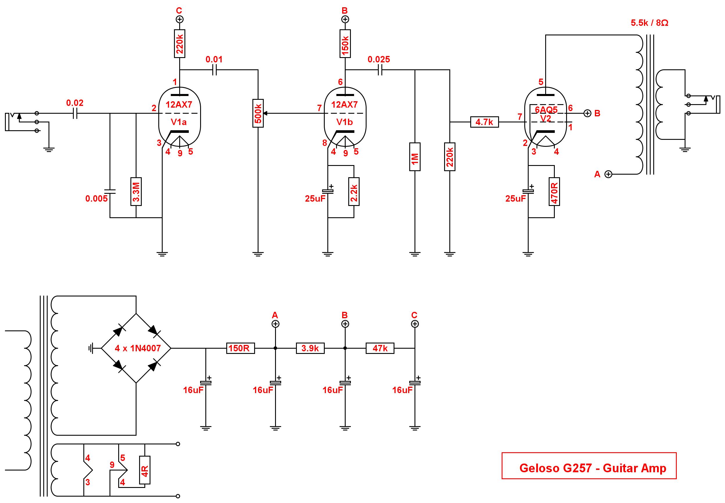

Salve a tutti, ho ritrovato questo registratore valvolare a nastro "geloso g257" in cantina, non sono un esperto di elettronica, ma ho studiato le basi per un'esame di elettronica (con risultati non eccelsi
). Ho trovato questo sito http://www.assabbi.com/instrumentos/gel ... index.html (sfortunatamente in spagnolo), in cui spiega come fare. Avrei un quale domanda per voi esperti, come è possibile capire la potenza di uscita dell'ampli, e le procedure per collegare un jack 6,3mm femmina per le IN e OUT dell'ampli. Come cambiare il cavo di alimentazione. E vorrei capire bene la procedura fatta sul sudetto sito, quella in cui abbassa le "linguette". Grazie anticipatamente.

Per adesso ti dico solo che la 6aq5 è una 6v6 leggermente depotenziata (per il fatto che essendo 7 pin l'involucro di vetro è piccolo e disperde meno il calore rispetto la 6v6 che è octal) creata per apparecchiature compatte
quindi una valvola che suona sicuramente bene
con 175v di anodica (come nel registratore) la potenza è di 2W in classe A, buoni per un piccolo ampli da usare in casa

Eccomi qui, ti ho fatto una traduzione non letterale del testo spagnolo ed ho preparato un pdf con le istruzioni necessarie alla mod
Consiglio di vedersi entrambi i video dei link ed ascoltare le spiegazioni che vengono date

Per verificare la potenza emessa guarda il datasheet della valvola finale e tieni presente che nello schema del registratore la tensione anodica è indicata per essere 175v

Re: convertire geloso g257 in ampli per chitarra
Per quelli che volessero sperimentare le sonorità del G257, senza un G257
ho disegnato uno schema "epurato" da quanto non strettamente necessario (anche l'indicatore di livello è stato tolto)
eccolo
eccolo

Ciao, anche io ho un registratore G 257. Come detto da kagliostro,il registratore ha una tesione di 175v di anodica quindi la potenza è di 2W in classe A. Vedendo il datasheet , dandogli 250V di anodica la potenza dovrebbe diventare di 4,5W. Cosa si dovrebbe cambiare per avere una potenza di uscita di 4,5 W o anche superiori se possibile?grazie
- Messaggi: 10019
Lascia perdere snatureresti il suono (e poi, TA e TU dovrebbero essere cambiati)
se ci colleghi una cassa come si deve, anche 2.5W si fanno sentire

ma volendo reciclare i trasformatori, che ampli potrei farci uscire?
- Messaggi: 10019
Questo
