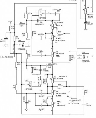

Sono alle prese con il mio amplificatore valvolare per chitarra H&K con 2 valvole finali EL34 e 2 ecc83.
L'amplificatore funziona bene ma il controllo dei bassi è praticamente inesistente!
Interpellata la casa madre. Dicono che essendo di produzione quasi artigianale potrebbe essere che siano state fatte all'ultimo momento modifiche per adattare il suono a quello
che contraddistingue il loro marchio e quindi senza badare a tante piccolezze, in fondo
chi compra il loro prodotto lo fa perchè cerca quel suono.
Insomma da come ho potuto capire, ne sono a conoscenza ma ciccia... l'ampificatore va bene così. Comunque dopo le mie insistenze mi hanno inviato lo schema.
Nella sezione in alto ( canale pulito senza distorsione) ci sono le resistenze R91 e R10 che sono disegnate ma poi sono state eliminate (NA= not assembled riporta lo schema)

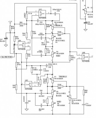

Vorrei provare a fare 2 modifiche ( schema 2) :
Eliminare R99
scollegare la R106 e collegare il trimmer all'inverso.
Al momento vorrei provare con il canale lead ( tone stack parte superiore) e magari
passare al secondo canale distorto.
Potrebbe funzionare ?
Grazie a tutti per l'attenzione

se può servirti potrei simularti la ft con e senza la modifica, è una funzione che ho scoperto da poco ma che sembra abbastanza affidabile.
hai lo schema completo? sai le impedenze di ingresso e di uscita del tone stack? (l'impedenza di uscita del pre e quella di ingresso de PI)

Quello che non capisco.. perchè il trimmer di regolazione dei bassi non agisce per niente.
Credo sia da imputare a quella R106 e R99
è la prima volta che vedo il circuito disegnato così. :hummm_1:

Ho avuto qualche problema a salvare il file (un BSOD dovuto al tentativo di salvare un file da 835 megapixel :lol1: ) ma alla fine ci sono riuscito(vedi allegato).
V1: versione originale dello schema comprese le resistenze "omesse" in fase di montaggio;
V2: versione senza le resistenze di cui sopra
V3: versione uguale alla 2 con l'aggiunta della tua modifica
purtroppo il problema è che il pot dei bassi agisce sotto il 50% della sua corsa, oltre (da 50% al 100%) guadagna meno di 1dB.
Putroppo con la mod non migliori la situazione, anzi...la V2 (cioè la versione che dovresti avere attualmente) delle 3 è quella più spinta sui bassi.
Volendo potresti provare a dimezzare la resistenza R32 ed aumentare c23 di 2 o 3 volte.
con 330nF guadagni un dB su tutte le frequenze più 2db sui 20 hz, 4 sui 250 hz e 2 db sui 400hz (con il pot al 100%)

Ho aggiunto in parallelo alla R32 una resistenza da 47k avendo così circa 32K.
Sostituito il C23 con un 330.
Ora c'è qualcosa. Il pot agisce in modo udibile tra 1 e 3 poi oltre è impercettibile.
Provando ad abbassare il valore di R106 nisba. Eliminando R99 anche.
Cerco di fare qualche altra prova :mart:
