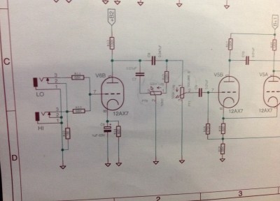

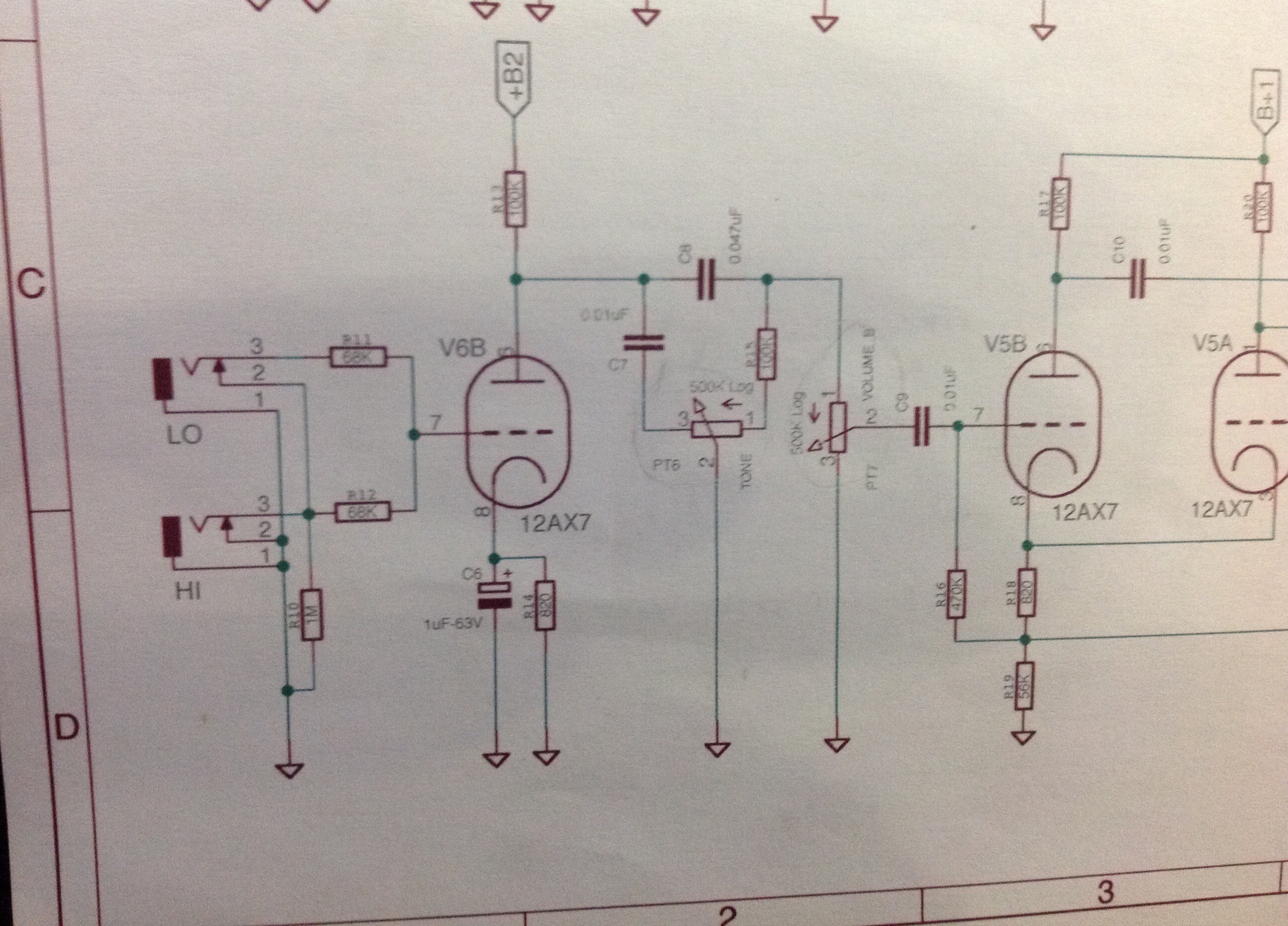

Salve ragazzi, ho una plexi18w tmb . Allora l'ampli a due canali, il primo con controlli eq gain e volume(ho apportato qualche modifica con il vostro aiuto), e il secondo canale con un controllo tono e volume. Ora avendo sistemato a dovere il canale tmb vorrei sistemare anche questo canale, cioe vorrei rendere quel canale clean, non dico un pulito fendere ma comunque un buon pulito. Vi metto lo schema della sezione preamp.

Rimuovi C6 e dicci se ti piace ;)

diminuisce il guadagno sul primo triodo.
altri modi sono mettere una grid stopper sul secondo triodo tra c9 e griglia...nell'ordine dei 120k, a salire

li influisci sulla risposta dei bassi prevalentemente...
è un affermazione molto grossolana....ma ti consiglio di provare così capisci perfettamente cosa succede, perchè una spiegazione, anche tecnicissima, sicuramente spiega meno di una prova!
ma se il problema è il gain, io non agirei su quella

Trattandosi di un pulito, io gli darei una presenza da pulito, piú che ridurne il gain.
Hai due pot per controllarlo, installa un tono alla carmen ghia e relativo volume.
Tieni il primo stadio bypassato e lavora sulle frequenze da tagliare.

É un triodo con un eq rudimentale, un volume, ed una PI a valle.
Prova quanto ti abbiamo consigliato.

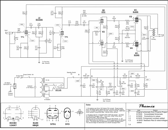

ecco fatto, dando un occhiata ho visto che pero nel drz abbiamo un primo stadio cn mezza valvola tono e volume, poi entra nell'altra mezza valvola e dopo nella phase inverter, mentre nel mio il canale sfrutta solo mezza valvola e dopo entra nella phase inverter

In realtà salvo errori,quello che distorce prima é il finale,tipico delle el84,specie senza feedback,bastano pochi volt in entrata e raggiungi subito la massima headroom.
