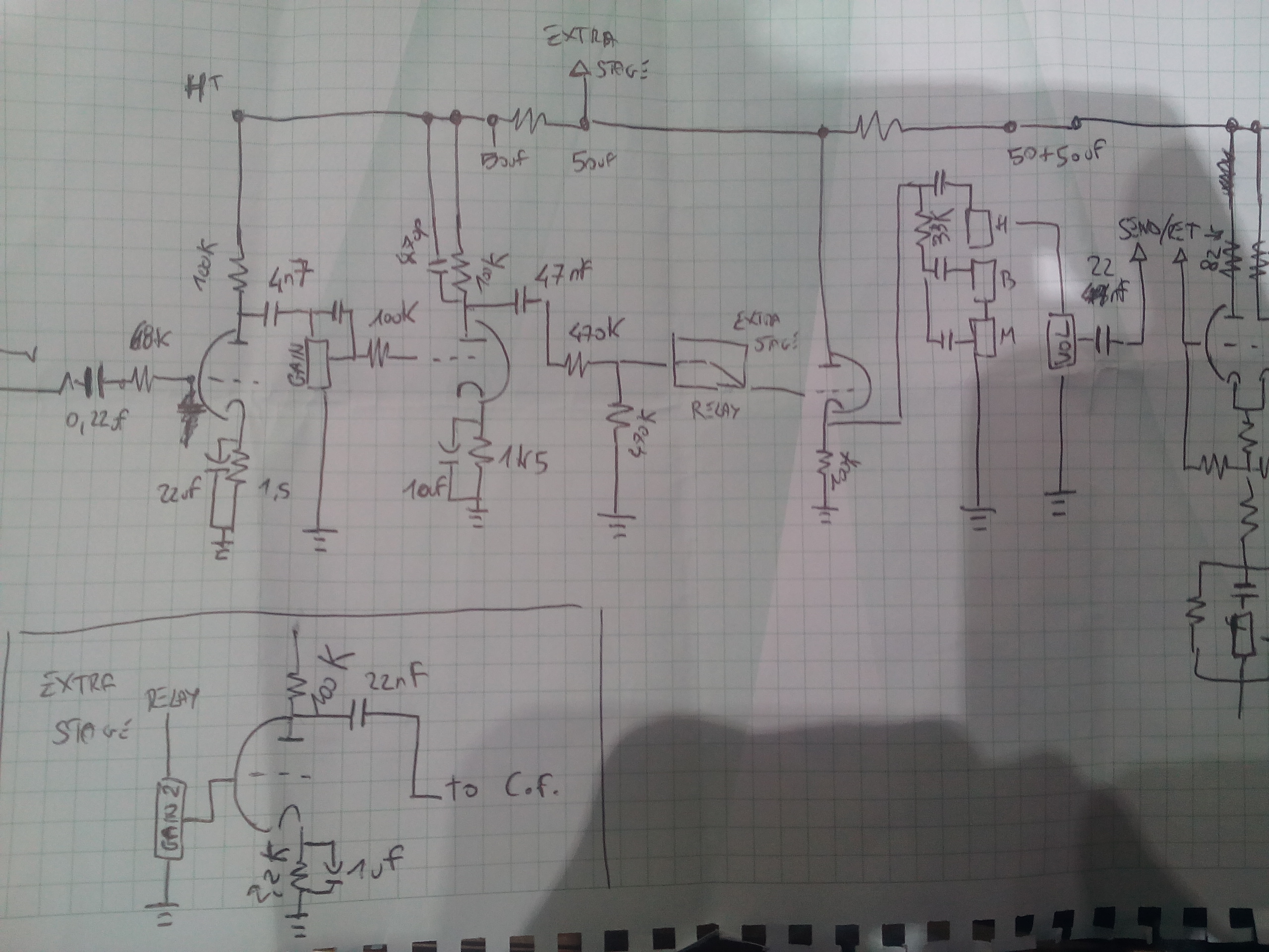

Salve a tutti,guardando in questi giorni gli schemi dell Marshall 2550 ho visto che dedicano un intera valvola al send-return...io pensavo invece di utilizzare un triodo come stadio di guadagno switchabile e l'altro triodo come cathode follower...voi che ne dite?allego lo schema

Messaggio da MapleMarco » 14/04/2015, 23:57
prova a buttare giù quello che intendi...
ma domanda...come fai con uno stadio a fare sia send che return?
al massimo puoi fare (come già credo sia) che il send compartecipa al guadagno avendo appunto un send pilotato da anodo (in stile mark)

Messaggio da robi » 15/04/2015, 10:51
Credo intenda uscite con un CF per il send (al posto di uscire di anodo) e poi lasciare il return tal quale.
Tieni d'occhio anche il segnale che otterrai (guadagni e partitori) prima di lavorarci su.

Messaggio da Fabio182 » 15/04/2015, 21:13
questo -disegnato banalmente a mano- è quello che avevo in mente, i valori di resistenze e condensatori li sceglierò poi, questo vleva essere più un "block diagram"

Messaggio da Kagliostro » 15/04/2015, 21:45
Ottimo, anche se fatto a mano, fa capire le intenzioni che hai
Mi rivolgo a tutti i forumer (specialmente a quelli nuovi)
abituatevi a mettere giù uno schizzo, se non disponete di uno schema, quando parlate di qualcosa
facilita di molto il capire cosa intendete ed aiuta nel cercare di aiutarvi
Parlando dello schemino
Personalmente metterei il CF dopo il TS, non prima

Messaggio da Fabio182 » 15/04/2015, 21:58
Che differenze ci sono tra avere il Ts prima o dopo il CF?
Messaggi: 9956
Re: modifica jubilee 2550
Messaggio da Kagliostro » 15/04/2015, 22:05
Il TS rappresenta un carico elevato, per cui c'è una scuola di pensiero che vede quasi obbligatorio un CF prima di un TS
ma nel tuo caso il TS collegato all'anodo mi pare che sia uno standard, perciò, per non cambiare la natura del pre
cui ti ispiri, mi parrebbe più corretto metterlo dopo come adattatore di impedenza per la linea in uscita
è vero che se lo colleghi prima del TS hai meno perdita di segnale sul TS stesso, ma uscire dopo un TS (dove il segnale
è meno vigoroso) non mi pare la soluzione migliore, almeno se vuoi preservare le caratteristiche del pre originale

Messaggio da Fabio182 » 15/04/2015, 22:44
Gentilissimo,sono d'accordo col tenere il TS come nel pre originale,domani provo a fare uno schema più dettagliato con qualche valore,il finale resta con una coppia di EL34,grazie mille per l'aiuto

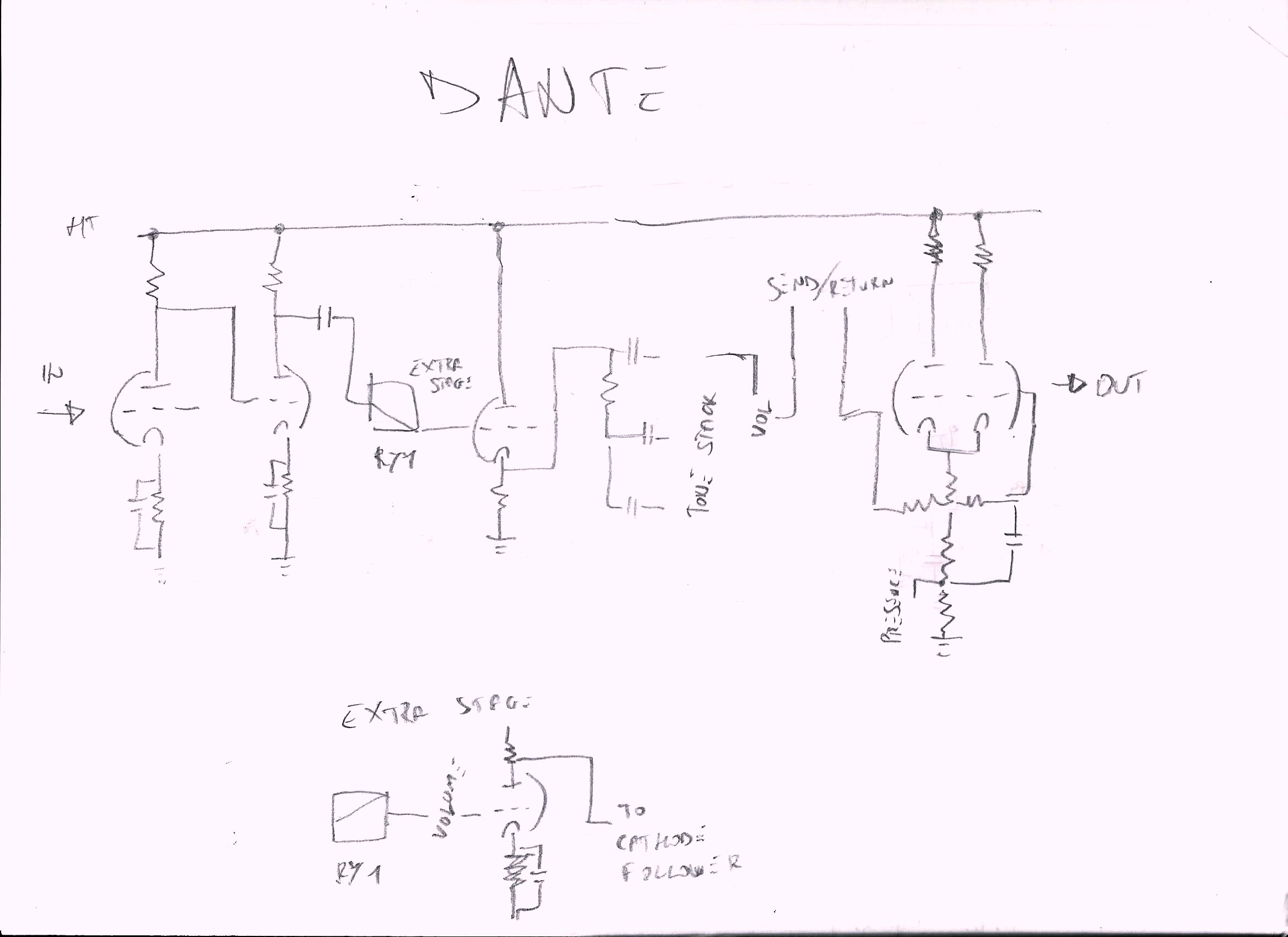

Messaggio da Kagliostro » 15/04/2015, 22:50
Valuta se ti conviene usare un triodo o un mosfet per il CF

Messaggio da Fabio182 » 15/04/2015, 23:09
Se usassi un mosfet mi avanzerebbe un triodo che non saprei come utilizzare...non mi interessano i riverberi onestamente,se tu usassi un mosfet comw useresti quel mezzo triodo?

Messaggio da Kagliostro » 16/04/2015, 8:39
Scusa, non avevo realizzato che se non lo usavi come CF quel triodo se ne restava inusato
in questo caso il CF a triodo va bene

Messaggio da Fabio182 » 16/04/2015, 21:04
Ecco la prima bozza...ho deciso per il tone stack sul cathode follower come la jcm 800 (il mio primo amore a valvole -scusate la romanticheria),i valori dei componenti sui vari stadi sono presi principalmemte dalla Orange per l'ottimo clean e attacco, dal cathode follower (compreso) in poi è puro Marshall.... Fatemi sapere se ho dimenticato componenti
