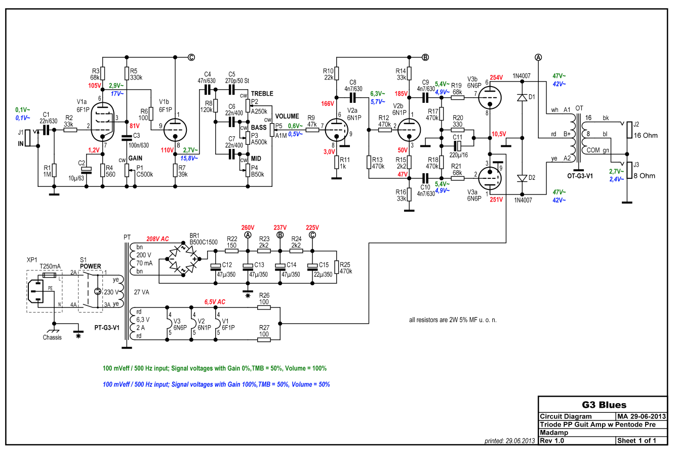

salve a tutti, ho bisogno di consigli su come, e se è possibile aggiungere uno switch per lo Standby, in più un loop effetti Send/Return sull'ampli della MadAmp G3 Blues. allego lo schema sotto.

Lo standby lo metti sull'alimentazione, prima di R22 da 150 Ohm.
Il loop effetti puoi metterlo dopo il secondo stadio di gain (che è già un cathode follower), magari con un partitore, a cui aggiungerai uno stadio recovery con CF per alimentare il tonestack, e da lì il circuito resta uguale.

Per lo standby in pratica metto un switch tra il polo positivo di C12 e R22?
Per il loop effetti mi potresti schematizzare il tutto se non ti dispiace?

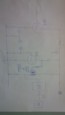

innanzitutto grazie delle risposte, questo è lo schema che ho modificato per il loop effetti con valvola ecc82 e switch per lo standby mi confermate il corretto collegamento dello switch, e soprattutto la funzionalità del loop fx? :ciao:

Ciao, lo stand-by va bene, bravo!
Il loop secondo me non molto.
Per tenere la sonorità dell'ampli, come ti scrivevo prima userei un partitore sul catodo del secondo stadio (V1b) ed uscirei col send da lì. Poi farei un recovery che recuperi unicamente il guadagno perso dal partitore e non di più, poi da lì all'eq e finale.

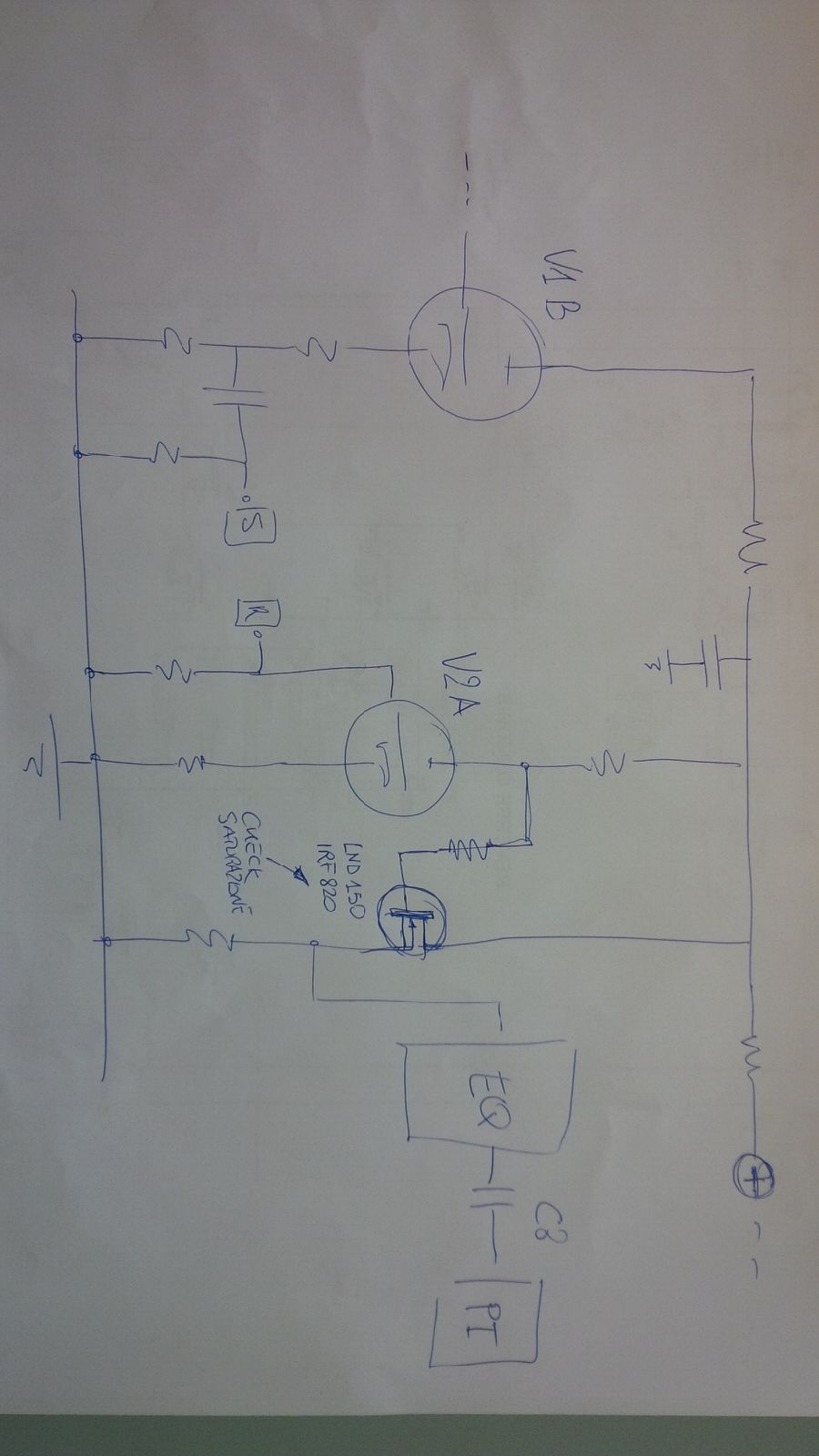

robi grazie mille dell'aiuto che mi stai dando :pardon1: ma non sono molto pratico diciamo a schematizzare quello che hai detto :muro: , sono diplomato all'itis ma ahimè, i docenti non ci hanno insegnato a progettare uno schema, quello che conosco l'ho imparato su internet. Ho realizzato alcuni effetti a pedale in precedenza, sono capace di utilizzare un saldatore come si deve, ed abile a leggere gli schemi, quindi se non chiedo molto, potresti schematizzarmi il tutto? ti allego lo schema vergine sotto. grazie mille ancora

Questa è la soluzione più semplice, schizzata al volo.

Messaggio da imac27usa » 22/09/2015, 21:50
grazie mille robi :ok_1:
