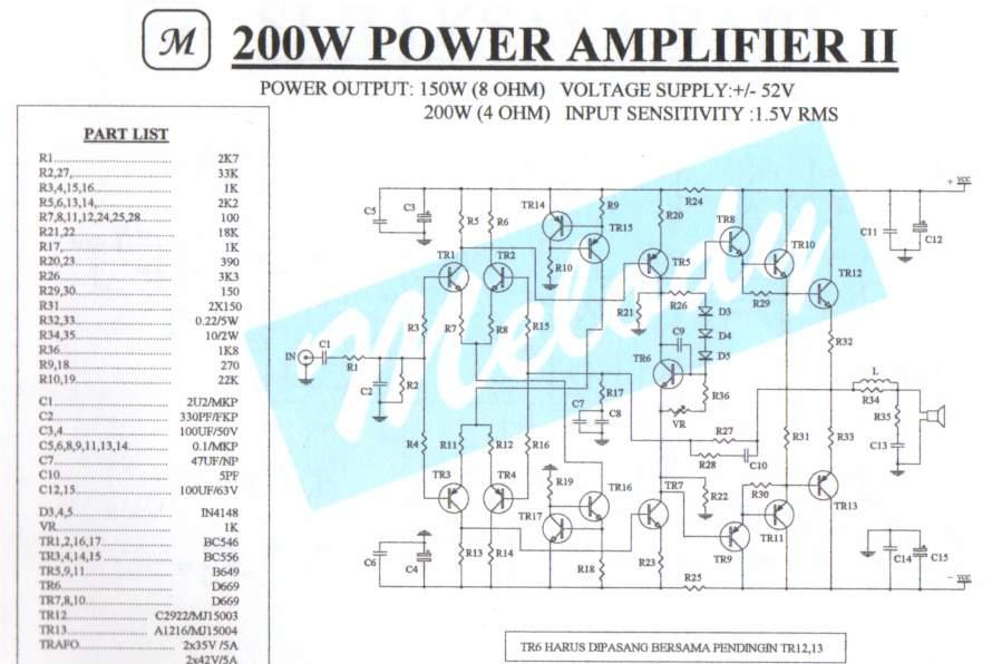

Sto costruendo il fratellino dell'ampli montato nello chassis del trademark60.
Ho però un piccolo problema....non riesco a trovare un finale, se non in classe D a quattro o sei uscite e con ventole che fanno più rumore della mia special truccata.
Qualcuno di voi ha uno schema di un finale, che non sia l' FT15 di FE, che alimentato a +/- 50V dia effettivamente 100watt su 8ohm?

Scavando un po' la rete tho trovato questo, ma va verificato.
http://valveaudio.tripod.com/images/schematics/200w.JPG

Re: 100Watt rms su 8ohm
Ecco lo schema di Robi
