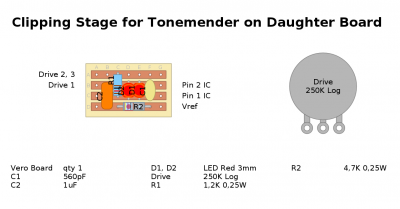

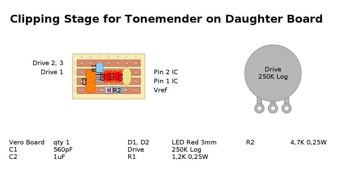

Ho ripreso un po' i circuiti.
Allego la scheda con valori ancora in sperimentazione per il clipping sul Tonemender.
Non ho ancora il potenziometro da 250k logaritmico. Sto per provare un 500k logaritmico.
Rilinko lo schema originale:
Devo cercare di abbassare il volume al minimo che rimane aperto. Cosa ne dite se abbasso la resistenza da 100k a massa prima dell'output?
Aggiornamento: Provato il potenziometro da 500k logaritmico, penso di lasciare questo e non usare uno da 250k.
Non sono ancora sicuro di lasciare il condensatore elettrolitico da 560pF, a volte il suono ha ancora gli alti troppo sottili, sgranati, non saprei come dire. Sicuramente ci sono overdrive che mi piacciono di più di questo.
Rimane il problema del volume perchè oltre al fatto che il Tonemender non bassa completamente il volume il nuovo controllo Drive del clipping aggiunge ancora più volume se alzato.
Mi chiedo se fosse possibile usare una resistenza fissa, magari intermedia, al posto dell'originale potenziometro del volume e sfruttare invece un potenziometro di controllo di volume finale, in questo caso credo eliminando la resistenza da 100k a massa prima della fine del circuito.
