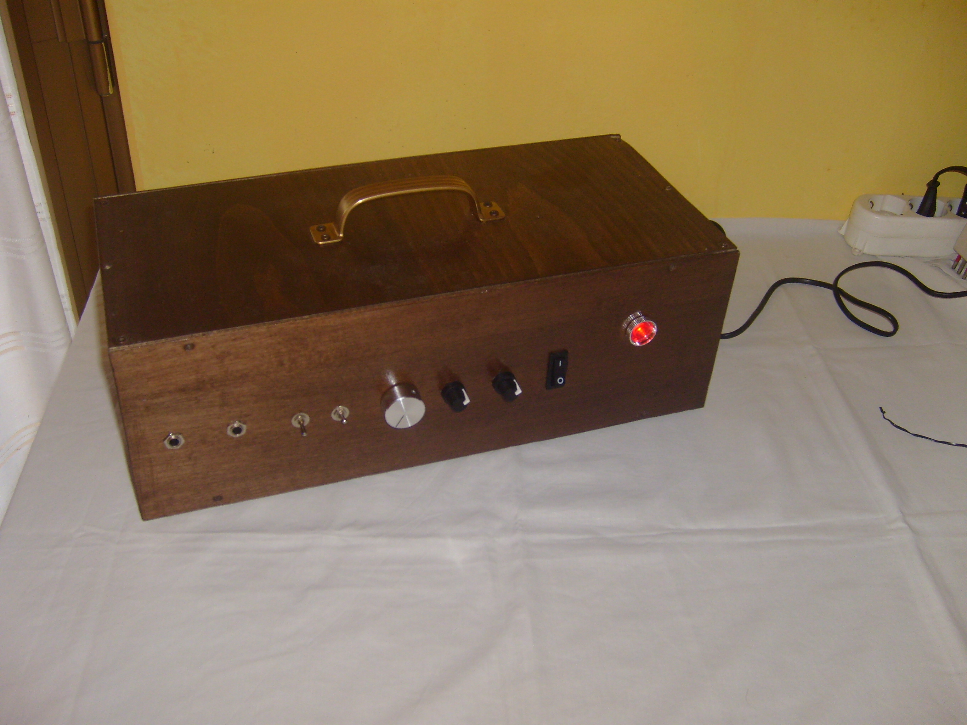

Ciao a tutti ragazzi....
Mi sono accorto di aver aperto molti topic inutili su questo argomento e ho voluto cancellarli per aprirne uno che segna la mia vittoria contro gli ostacoli che ho incontrato per la realizzazione di questo progetto...
Premetto che questo è stato il mio primo progetto in assoluto....
Non un alimentatore! No! Sono partito con le cose difficili!
Ho fatto una CAXXXXA!!!!
A discapito delle mie finanze....
Ma comunque....
L'importante è essere arrivato al risultato finale senza problemi....
Il progetto lo trovate qui:
http://www.diy-electronic-projects.com/ ... -Amplifier
Dopo molte peripezie ed errori di misura sono riuscito a farlo funzionare...
Unico problema, un rumore(Tipo elicottero) che dava molto fastidio....
Il problema l'ho risolto eliminando il led....
Il led che utilizzavo io (sempre con la resistenza di progetto) era un led ad alta luminosità bianco...
Ancora non sono sicuro che mettendone uno a luminosità normale il rumore non torni, perchè non ho potuto fare una prova precisa....(Eliminando il led la corrente regolata da R9 che scorre tra C ed E dei finali cambia notevolmente) causa la rottura dell'ennesimo tester dopo aver cambiato il fusibile di 200mA con uno da 4 e aver fatto una misura assurda(mi vergogno molto)....
Fatto sta che ieri sono andato a casa di un amico che ha un cono fender ed ho provato a massima potenza l'amplificatore....
Il risultato mi ha riempito...
Avrò penato... Avrò speso l'ira di dio di soldi...
Ma un progetto autocostruito che ti funziona ottimamente è una gioia per un dyalers...
Agli occhi di persone che costruiscono amplificatori a valvole da una vita il mio sembrerà una cavolata di amplificatore, ma per me è il MIO amplificatore  !!!

Io Ho iniziato l'inscatolamento con il legno e vi posto qualche foto....
Ma molti sconsigliano per il non isolamento.....
Purtroppo ho problemi di misure e di soldi.....

Devo dire che l'inscatolamento da quel tocco di personale, molto bello. Hai pensato di acquistare on line i coni? Il risparmio è assicurato.
