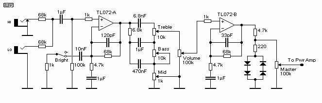

salve a tutti, mi hanno dato questi pezzi appartenenti ad un ex improvvisato combo per basso di cui si non persi pezzi e volevo una mano nel cavarci qualcosa.. magari un ampli di battaglia per chitarra e basso.. segue il link con le foto dei pezzi:
http://imageshack.us/g/24/img0594ve.jpg/
gradirei sapere di cosa si tratta e dove reperire magari uno schema che mi aiuti a completarlo con ciò che manca e una mano ad assemblare quello che manca (credo la parte di pre)
grazie

Hai un finale, un alimentatore e quello che sembra un effetto a pedale.

cosa ne posso trarre di utile? dove lo vedi l'effetto a pedale? come faccio a fare la parte di pre? che credo sia quella che manca..

Il circuito con il 3dpt e i controlli.

No Vicus, quello è il suo BB Preamp da Debuggare.
Osea, il finale che hai l'ho montato anni fa e devo dire che non è il massimo per usarlo per una chitarra o basso.
Se cmq ti vuoi cimentare dobbiamo mettere a punto un pre solid state da accoppiarci ma avrai bisogno di un'alimentazione a parte, non mi sembra che il trafo abbia altri secondari giusto?
Che cosa vuoi fare, canale singolo, due canali, riverbero, loop?

Messaggio da Osea » 29/08/2012, 16:39
tutto dipende da che potenza ci posso tirare fuori.. mi piacerebbe magari se possibile fare 3 pre magari uno per basso uno per elettrica e uno per acustica da usare quindi per ogni evenienza.. per il trasformatore se ho ben inteso ha 2 secondari da 30v..
ma uno schema di questo finale tra le altre cose si trova?
