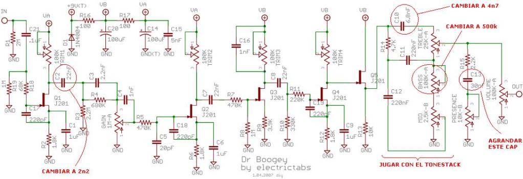

Un po' potrebbe interessarti anche questo
http://amps.zugster.net/articles/tone-stacks
Per il pre completo di toni recentemente ho trovato questo
ma non vorrei fosse troppo complicato per il tuo progetto
http://gaussmarkov.net/wordpress/circuits/dr-boogey/

kagliostro ha scritto:Un po' potrebbe interessarti anche questo
http://gaussmarkov.net/layouts/drboo/drboo-schem.png
lo leggo subito!
Per il dr boogie ti stoppo subito..l'ho già fatto!(un po' impasta secondo me) anzi per sdebitarmi un po' e condividere con il forum qualcosa, posso caricare una versione compatta che ci sta su una scatoletta 1590B, se può interessare. Basta sviluppare la pcb e saldare

Qualche domanda sul Dr Boogie
Fischia ? insomma, hai problemi di oscillazioni ?
Che fet hai usato i J201, i 2N5457 o cosa altro ?
Sto seriamente pensando di usarlo come pre con un finale Davoli che ho
Cap
Messaggi: 20
Iscritto il: 26/04/2010, 19:32
Re: Ampli con TDA7245??
Messaggio da Cap » 25/03/2013, 23:17
All'inizio sulla bb si ma avevo una giungla di fili..fatto il pcb e cambiato i trimmer con quelli multigiro e nessun problema, andato al primo colpo e nessuna oscillazione! e non ho usato cavi schermati.
Ho usato tutti j201. Resta comunque un hi-gain se vuoi un pulito scordatelo :) con il gain basso ho dei bei suoni overdrive.
Ah NB la sezione eq non è un granchè..almeno su quello che ho fatto io: pochi bassi anche se a manetta e medi sensibili. Da quel che ricordo parecchi hanno avuto problemi con l'eq tanto che dovrebbe esistere una versione senza.
Con volumi alti il suono tende ad impastare. Resta comunque un bel progettino riuscendo a sistemare il dicorso eq.

In effetti in rete ho trovato una mod per aggiungere bassi
e, come consigliatomi, vorrei provarci anche altri fet, i 2n5457 dicono abbiano meno guadagno dei J201

secondo me potrebbe essere più stabile togliendo anche il controllo di presenza, tanto ce n'è che basta.

Mastrococco mi diceva che in rete si trovano varie soluzioni, alcuni cambiano il primo o i primi due fet con degli MPF102 e comunque il guadagno resta elevato
altri da provare potrebbero essere bf256 - bs170 e come detto in precedenza 2n5457
