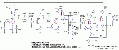

Questo è uno schema di ciò che vorrei fare, domani spiego meglio, adesso vado a letto.
Praticamente è un amplificatore che può usare preamp esterni o uno interno, e quello interno è saltabile attraverso uno switch. L'obbiettivo è avere parecchi suoni diversi in base alle preferenze. Se la cosa fosse possibile probabilmente quello integrato sarebbe quello di un jcm800. Non deve per forza stare in una BB della hammond ma non deve essere grandissimo, più piccolo è meglio è.
Re: L'ennesimo Noisy Cricket
ecco da dove potresti prendere spunto per il controllo toni stile jcm800
