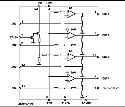

Lo schemino che avevo linkato è relativo all'uscita di un ampli a valvole
la differenza principale con il tuo (oltre al fatto che il tuo amp è un integrato) sta nel fatto che hai due uscite (i 4 fili) invece di una
Pensavo ti potesse bastare sdoppiare il circuito per collegare i due canali delle cuffie, ma nel caso del TDA7377, temo che i 4 fili di uscita debbano restare separati e che tu non possa collegare assieme i negativi dei due altoparlanti (per avere la possibilità di collegare le cuffie che sono stereo ma usano 3 fili, sue per il + ed uno solo per il - dove i due - degli altoparlantini delle cuffie sono collegati assieme), comunque non capendone di SS (Stato Solido) non so neanche se effettivamente i due - debbano restare separati (non provare a vedere cosa succede ad unirli, potresti fondere l'integrato)
una cosa che non ho capito è se usi l'integrato con gli ingressi collegati assieme e quindi in mono (dual mono) o se effettivamente hai in ingresso un segnale stereo
(in pratica non ho capito se usi l'integrato per un amp stereo o come amp mono per una chitarra o altro)
se hai un segnale stereo, chiaramente su ogni altoparlante il segnale presente è diverso
se hai un ingresso unificato sui due altoparlanti è presente lo stesso segnale ed in questo caso potresti collegare i due + della cuffia al + di un solo altoparlante (o meglio della res di carico fittizio che lo sostituisce) ed il - della cuffia al - dello stesso altoparlante
nel caso invece tu usi il TDA7377 come amp stereo ...... non saprei come risolvere (a meno di non sostituire il cavo della cuffia con uno con 4 fili :face_green:)

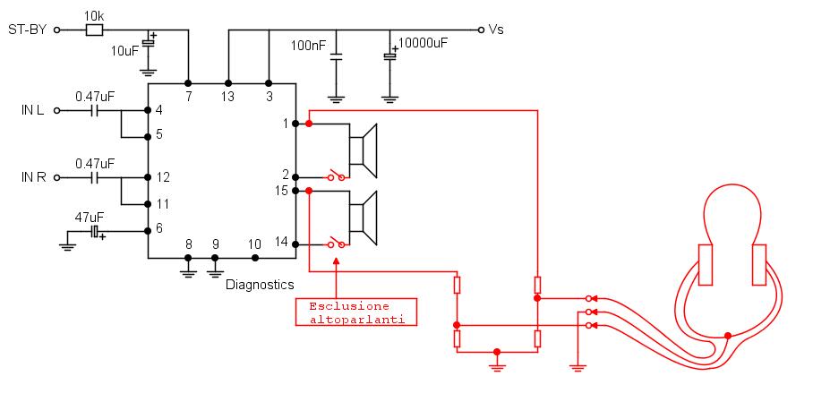

Messaggi: 9876
Re: uscita cuffie su tda7377
Messaggio da Kagliostro » 11/10/2015, 23:26
Ho chiesto e chi se ne intende, basandosi sulla configurazione interna dell'integrato
mi ha suggerito questa soluzione
cliccare sull'immagine per vederla a piena risoluzione

Messaggio da aperri89 » 11/10/2015, 23:37

Messaggio da aperri89 » 11/10/2015, 23:39
scusa un ultima domanda. il valore delle resistenze come lo calcolo? domanda stupidissima lo so...
Messaggi: 9876
Messaggio da Kagliostro » 12/10/2015, 1:43
Puoi seguire la tabella presente nel link postato da Robi con 3 res (il partitore R1/R2 + R3)
