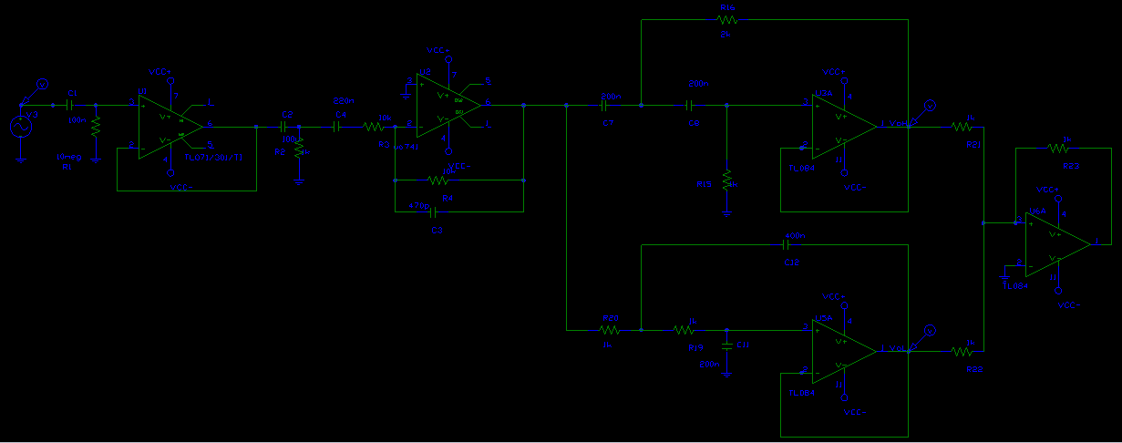

Dopo anni eccomi di nuovo.....purtroppo l' esame di campi (o meglio il professore) mi hanno costretto ad abbandonare il progetto, ma ora eccomi qua.
Allora questa è la prima bozza, i dubbi che mi rimangono sono questi:
1. Il preamp per ora he solo un semplice passa banda, però mi chiedevo quanto deve guadagnare un preamp?
2. Come finale pensavo di usare il TDA2030, la potenza in out, dipende da come lo alimento giusto?
3.Tenete conto che ci saranno molte imprecisioni: io ho pensato separatamente i vari stadi, buffer, premp toni, e poi li ho semplicemente uniti....
se avete consigli ditemi pure.

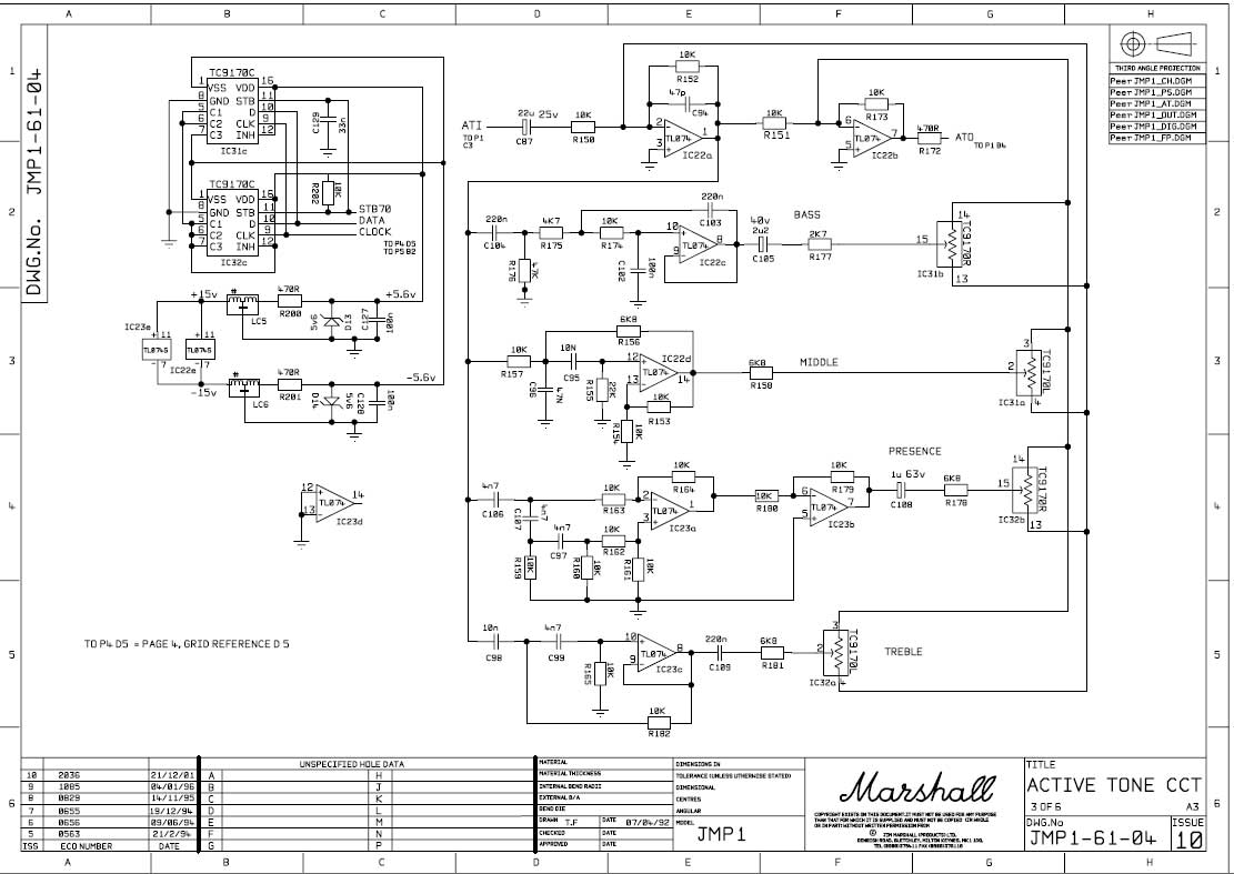

Ciao agiro,
per quanto riguarda l'equalizzazione, dai un'occhiata all'eq del jmp1 in allegato.
:bye1:

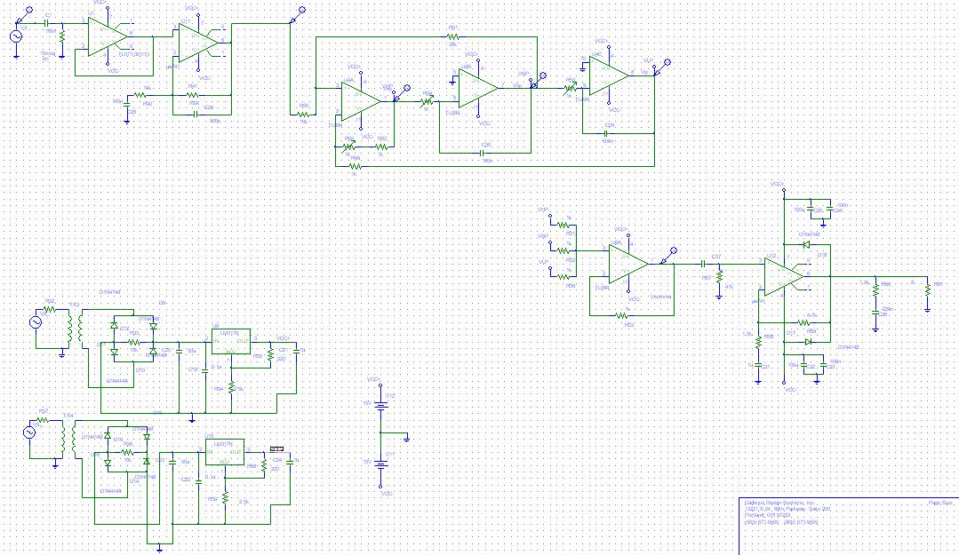

Messaggio da agirompin365 » 25/03/2010, 13:11
Ecco il progetto semi definitivo.

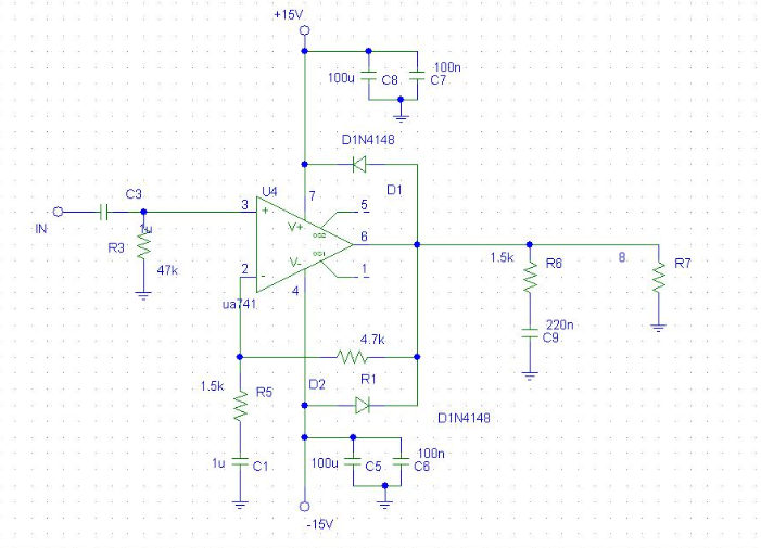

Una delucidazione, dato che lo schema del finale l' ho preso paripari dal datasheet:
la resistenza e il condensatore messi all' uscita in parallelo con lo speaker che ruolo hanno? Così come quella in ingresso, non dovrebbe essere un potenziometro?
Alla fine per il controllo toni ho utilizzato un khn, ho visto che il marshall usava un sallenkey, ma era più incasinato il controllo (almeno per me) con il khn è più semplice
Mi scuso per le dimensioni del disegno globale.
