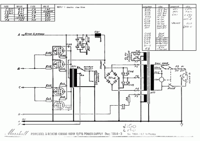

RV1 è un trimmer, ma è in una parte dello schema che non ha a che fare con il pre
non ho lo schema completo, ma RV1 mi sembra proprio il,trimmer di regolazione del bias dell'ampli
V2a e V2b sono la PI, valvola che a te non serve

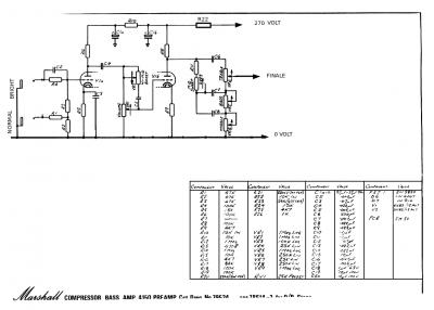

ma dov'è che dovrei uscire con il segnale per mandarlo al finale?
nel senso, dove devo "tagliare" lo schema di questo pre?
prendo tutta la parte di V1, in questo modo ho gain, equalizzazione TMB, hi-boost e mid sweep, e i due pot per la compressione (width e ratio) ma non avrei il presence, visto che viene dalla Phase Inverter, o sbaglio?

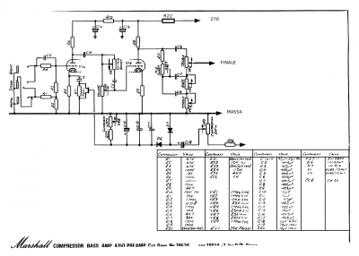

ok..provo a fare uno schema "tagliato"...non picchiatemi se faccio dei casini! :)
l'uscita del pot COMPRESSION RATIO, che prima andava R26 e poi all'uscita 4Ω del trafo di uscita (ho trovato lo schema del finale e del power supply relativo a questo pre) dove lo mando adesso??

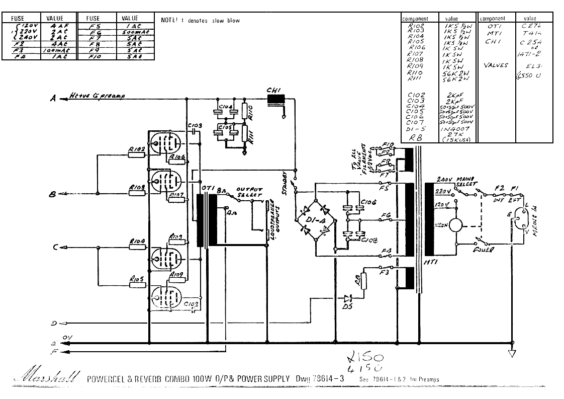

Come dicevo, purtroppo, non ho lo schema completo
ma sembrerebbe proprio che R26 vada collegata al secondario del TU
in pratica è collegata al circuito dell'NFB (secondo me)
se qualcuno avesse lo schema completo
o potesse dire la sua in merito .......................
Visto che non trovo lo schema completo, postalo

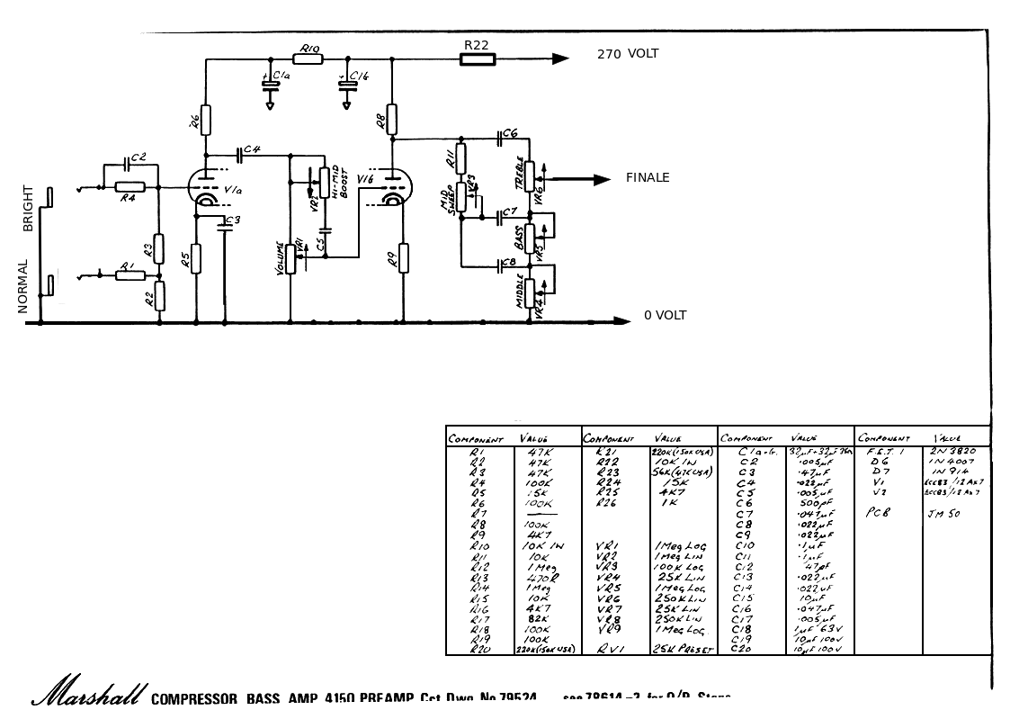

dunque, non sapendo bene come collegare il pot della COMP RATIO, tolgo direttamente tutta la parte relatica alla compressione, a partire dal FET 2n3820.
in questo modo torno alla mia idea di partenza, un preamp lineare, senza fronzoli.....ma con un hi-mid boost e un mid-sweep che non mi dispiacciono.
il punto in cui mando il segnale al finale è corretto?
i cap di filtro per l'anodica vanno bene? penso di mettere due cap separati, si può fare? o devo prendere per forza il cap 32+32? mi costa 5euro solo lui..mentre con due 33uF separati spendo 61 centesimi l'uno.....

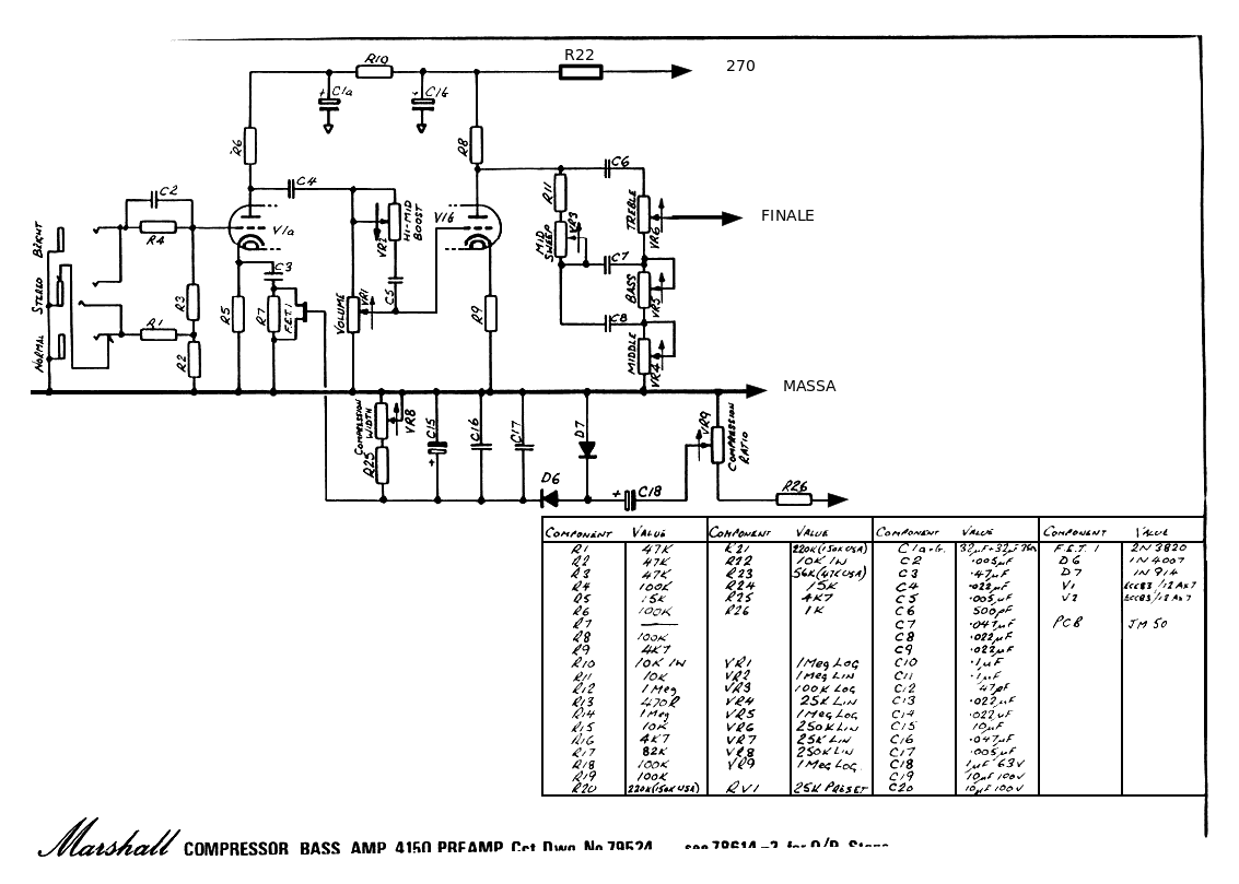

Ho chiesto ai miei amici americani e mi confermano che come avevi disegnato il pre andava bene, R26 va collegata ad un tap del secondario del TU, in questo caso all'altoparlante
è un circuito che lavora collegato allo stesso punto dell'NFB, ma che non risente della mancanza della PI e del relativo circuito
qui pari pari la risposta che mi hanno dato
Pertanto direi che puoi fare tranquillamente la versione completa del pre (se vuoi), si tratterà, magari, di adattare R26 se l'uscita invece che a 4ohm è ad un'impedenza diversa, se usi un pot ad uso reostato puoi trovarti facilmente il valore esatto di resistenza
Per i cap di filtro puoi sicuramente andare al risparmio, i doppi cap non sono obbligatori
l'uscita del ToneStack, come hai segnato, va al finale, magari ci va un cap di disaccoppiamento in serie
EDIT: Mi hanno dato anche queste ulteriori informazioni relativamente al funzionamento
e letto questo mi pare che le cose siano chiareyesconnecting R26 to a tap in the secondary of the OT is enough to have the proper functioning of the whole preamp ?
noor the Compression circuit also uses the PI circuit ?
Point "F" is the signal source from the OT secondary. That signal feeds into two totally unrelated circuits. It feeds into the LTP PI for NFB loop just like in many other familiar NFB circuits.
But it also feeds the compressor circuit which operates totally independent of the NFB circuit. The signal is rectified and the resulting dc voltage (whose amplitude is proportional to the signal amplitude sent to the speaker) is applied to a FET. The FET acts like a voltage controlled resistor to vary the gain of V1a.
CiaoI think R7 was put on the schematic drawing but isn't really needed so is not installed.
The compressor needs about 5V peak (3.5V rms) into a load which could be as low as 1K, or could be much higher.
V1 has an over-size cathode resistor, so its gain is less than 7. If we bypassed that resistor, gain would be over 40. There's a cap, but blocked by the FET. At no-signal, the FET Gate is near Source voltage, FET is low resistance, cap bypass is effective, gain is 40. With signal, diodes make Gate positive of Source, FET resistance increases, gain drops toward 7. 15dB gain reduction.
It's not a tube compressor. It's an FET compressor that happens to use tubes for the other functions.

perfetto!!
innanzitutto, grazie kaglio :)
alla luce dei consigli d'oltre oceano, posso rimettere tutto il circuito della compressione, considerando il valore di R26 non certo, o comunque da variare a seconda del carico. R26 va collegata allo speaker. massa o segnale?
comunque, chiedo al diretto interessato se vuole o no la compressione, ma questo non deve limitare il nostro thread, quindi portiamo avanti tutto il progetto, magari sarà utile a qualcun altro anche!
ridurre o addirittura bypassare la resistenza di catodo per avere più gain, quale valore andrebbe bene?
R7 l'avevo già tolta.
un condensatore di disaccoppiamento dopo l'uscita dal pot TREBLE, che valore? 0,022uF come c'era sullo schema prima di tagliarlo?
