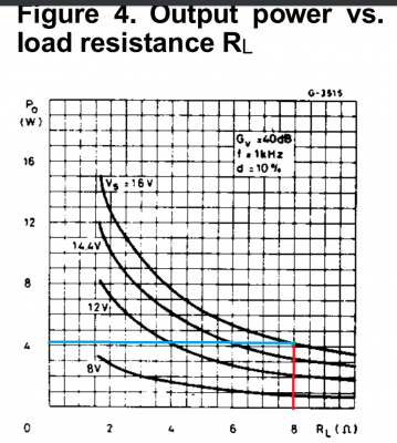

Però la lettura dei datasheet è sempre una buona cosa. Infatti a pagina 5 fig 4 si evince che con 12V e carico 8ohm non avrò più di 2watt. Per avere 4watt su 8ohm devo andare a 16V.
Ho trovato la figura 4, certo se fossero un po' più leggibili... :down:
Come fai a sapere che a 16v con un 8 Ohm arrivi a 4w? L'hai letto da qualche altra parte o l'hai calcolato?

SweeneyTodd ha scritto:
09/11/2017, 10:54

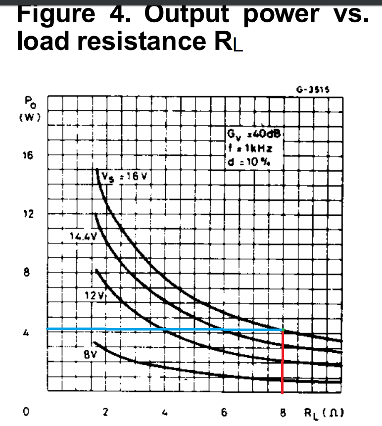

Assi cartesiani...sulle ascisse hai gli ohm, sulle ordinate i watt. Le curve sono le varie tensioni di alimentazioni.
Sulle ascisse, partendo dal numeretto 8, si traccia una retta verticale(rossa) fino ad incrociare la tensione di alimentazione voluta, da questo punto si traccia una retta orizzontale(azzurra) e si vede, sulle ordinate, quanti watt si avranno in uscita.
Per l'alimentatore da notebook ti direi ok, però attenzione che su alcuni si sente il rumore dello switching.

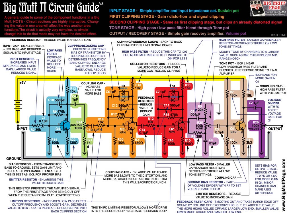

Notando sul pedale che il Triple Wreck ha bisogno di alzare molto la manopola del volume per averne abbastanza ho pensato ad una modifica per fare in modo che il Tonemender e il Triple Wreck abbiamo più o meno lo stesso volume d'uscita ad uguale regolazione di volume.
L'ho già usato questo sistema sul MXR Blue Box, che notoriamente ha poco volume, certe volte proprio basso.
In pratica, avendo il potenziometro di volume in uscita, mi basta sostituire il pot con un circuito booster, tipo LPB-1. E non è altro che l'ultimo stadio del Big Muff. (Gli ultimi due colori nell'immagine). Dovrei quindi avere un controllo di volume maggiorato.
Secondo voi potrebbe comportare qualche effetto collaterale?
