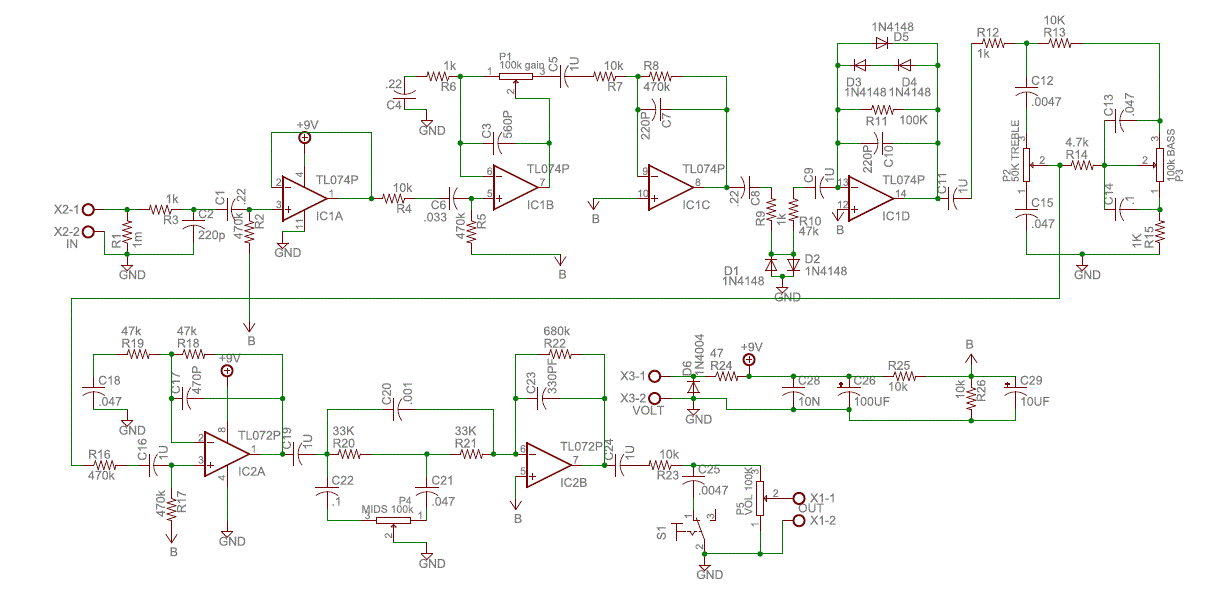

Re: Solid State 5w high gain
Ciao. A livello teorico ti direi di alzare il guadagni di uno dei due stadi attorno a IC2a o IC2b. Per esempio abbassando R19 o alzando R18.
Marco
Marco
R18. al posto di 47k, 100k....oppure R19 da 22k ma qui vai a cambiare un po il timbro.
Figurati se ci capisco qualcosa io!
Vedo di impararne un po', allora.
Per quanto riguardo R18 e R19, non ho capito una cosa, in entrambe le modifiche cambierà il timbro?
Si potrebbe, non so, abbassare R16, o non c'entra nulla?
Tutto ok, grazie per l'aiuto, ho risolto. Poi vi racconto meglio.
Grazie intanto per le dritte su che resistenze agire per avere più volume, può sempre tornare utile per il Triple Wreck dell'ampli.
Per quanto riguarda il pedale, siccome era un problema il poco volume che non mi faceva stare tranquillo, nonostante questo problema salti fuori spesso anche con il pedale originale, ho deciso di aprirlo e tirar fuori la scheda per confrontarla quanto meglio potevo con l'altro circuito che tengo in serbo perl l'ampli. In effetti quest'ultimo ha più volume.
Fatto tante verifiche, e alla fine sono saltati un paio di errori, uno era il posizionamento di un diodo, leggermente fuori posto, che con mia grande delusione non mi ha risolto il problema. (Devo aver pasticciato un po' precedentemente, perchè mi ero accorto di averlo saldato questo diodo con l'orientamento invertito e nel risaldarlo ho sbagliato a posizionarlo).
Poi confrontando il lato saldature delle due schede è saltato fuori il secondo errore. Era un condensatore da 1uF con un reoforo fuori posto, era difficile da vedere perchè il condensatore è grande, vicino ad una zona densamente popolata. Inconvenienti delle stripboard, ma ci sta, e poi ho imparato un altro modo per cercare gli errori.
E poi i voltagi erano uguali, un problema subdolo, era.
Insomma ho chiuso il tutto e fatto diverse prove, anche andate male per la fretta (dimenticavo di inserire l'alimentatore, il pot del volume era a zero e me ne sono accorto quando l'ho riaperto di nuovo, e cose così).
Ora metto le manopole e ho finito.
Ci sentiamo al prossimo intoppo.
