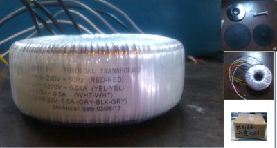

ok ragazzi,
credo di aver risolto la questione nella maniera più radicale.
ho scritto al produttore del trafo se era possibile cambiare i dati del secondario 45-0-45@3A con un 32-0-32@5.5A
±32 VAC a 5.5A danno 352VA quindi ok....±32 post rettifica mi danno ±44,8VDC....ok anche questo..confermate il tutto???
il tizio, tale M.Zhao, è stato gentilissimo..dicendomi che avrebbe chiesto in mattinata riguardo lo stato del trafo, se era già stato fatto o no.
in poche parole, con 15$ di differenza (diversa potenza dei due trafo) avrò il trafo adatto per quei 3 TDA7293..
ma come sempre, non dire gatto se non ce l'hai nel sacco!!...aspettiamo che mi confermino il tutto e che davverò spediscano il trafo senza problemi, prima di sorridere.

Messaggio da delga » 08/06/2013, 10:39
sembra che l'abbiano spedito :dance_1: mi hanno mandato anche una foto....
