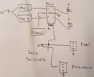

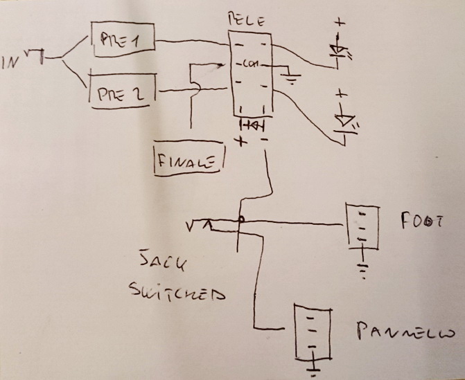

Ti ho schizzato la logica in allegato, la più semplice possibile, non ho visto gli schemi dei pre e finali ma tieni presente che sul segnale è bene switchare solo alternata, no continua.
Ho messo un rele dpdt ma con due spdt è uguale...sdoppi l'alimentazione in parallelo.
Sul frontale e foot ho messo spdt ma possono essere a più tracce o semplicemente spst, tanto lo usi come interruttore e basta....in genere i deviatori dpdt e i foot 3pdt sono quelli che si trovano meglio.

Grazie mille, mastrococco!
Ok, sto cominciando a capire bene lo schema, più o meno il collegamento del relè è come lo avevo immaginato io, e credo che prenderlo DPDT è più semplice.
Gli interruttori del pannello io li trovo SPDT, quindi un polo rimarrà libero, e va bene.
Questo schema che hai disegnato è del tipo che se metti il jack del footswitch disattivi lo switch del pannello? E poi, perdonami, non ho capito ancora come agisce lo switch del pannello sul relè, perchè lo switch dovrà commutare preamp e led, e ovviamente dovrà funzionare solo quando non c'è il jack del footswitch inserito, ma non sto capendo il percorso.
Capita questa logica forse mi sarà chiaro tutto il passaggio.

Penso di aver chiaro il funzionamento dei jack switched, ma non stavo capendo cosa fa lo switch a pannello in questo schema. Forse stamattina presto ho avuto la folgorazione, ma non so se è giusta. Lo switch sul pannello stacca la massa dal relè. Di conseguenza il relè rimanendo senza corrente automaticamente apre (o chiude) il contatto.
Quando si inserisce il jack del footswitch si scollega il cavo che va allo switch del pannelo, e sarà il footswitch a fare quel lavoro.
Più o meno ci sono arrivato?
Un solo relè DPDT mi gestirà la commutazione dei due preamp e dei loro due led.
Serivirà di sicuro un secondo relè DPDT che mi aggiunga il boost al preamp e che accenda un solo led. Solo che devo cercare il sistema switching per poter scegliere di mettere il boost prima o dopo il preamp distorto.
Per quanto riguarda l'attivaziona del boost, credo si possa sfruttare un unico jack di uscita per il footswitch, giusto? Allo schema che ha disegnato mastrococco si può aggiungere sul ring il negativo del secondo relè e il secondo switch metterà a massa qeuesto altro segnale. Lo switch del pannello lo si deve connere allo stesso modo dell'altro già presente nello schema.
Ditemi se ho fatto bene tutti i conti. Così andiamo avanti.

BravoSweeneyTodd ha scritto:Lo switch sul pannello stacca la massa dal relè. Di conseguenza il relè rimanendo senza corrente automaticamente apre (o chiude) il contatto.
Io quello lo gestirei, con rele o meno, con uno switch solo da pannello, a meno che tu non abbia assoluta necessità di averlo da piede...SweeneyTodd ha scritto:devo cercare il sistema switching per poter scegliere di mettere il boost prima o dopo il preamp distorto.
Si ma diventa stereo...se ho capito bene hai bisogno di comandare due logiche indipendenti, una che gestisce la commutazione clean/lead e l'altra solo accensione e spegnimento boost.SweeneyTodd ha scritto:Per quanto riguarda l'attivaziona del boost, credo si possa sfruttare un unico jack di uscita per il footswitch, giusto?
