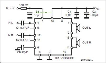

eccolo...
il problema è che non so piu muovervi nel senso che non so cosa fare per poter avere un uscita cuffie.
questo è lo schema che ho eseguito io.

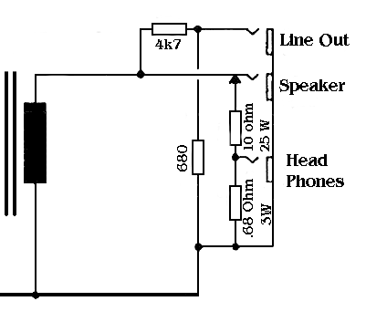

Una delle possibili soluzioni
studio15 attenuator.gif (5.98 KiB) Visto 7945 volte
naturalmente il valore in W delle resistenze va rapportato alla potenza dell'ampli
e devi tener conto dei due altoparlanti invece di uno

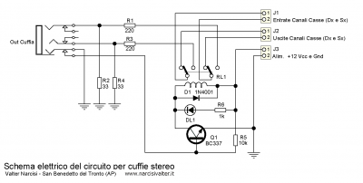

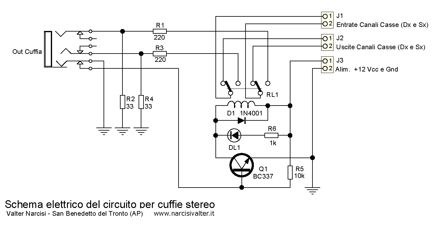

continuando le mie ricerche online, sono incappato in questo schema . secondo te potrebbe essere la mia soluzione?

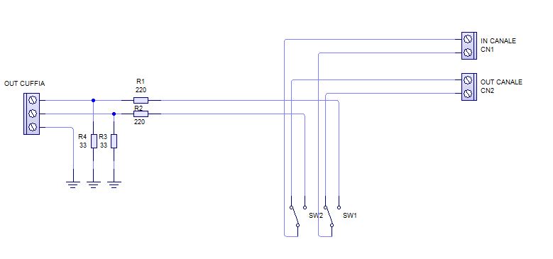

modificando questo schema sono arrivato a questa conclusione. correggetemi pure, a me personalmente sembra troppo semplice per essere cosi

Hai seguito lo schema da te postato?
L'amplificatore è mono oppure stereo?
Se l'hai fatto stereo, non credo si possa fare facilmente.
Saluti
Raffaele.
PS. Non ho detto che non si può fare se l'ampli è stereo, è solo un po più complicato.

ciao grazie della risposta... l amplificatore è stereo. si ho provato a seguirlo: ho fatto delle prove con delle cuffiette da battaglia e senza mettere nessuna resistenza sento anche in cuffia. ora giustamente devo sistemare l 'impedenza e forse ho risolto.
altri suggerimenti?
dici che stereo è qualcosa di piu complicato... se vuoi spiegarmi visto che ci sono sperimento tutto.
grazie ancora

Ciao Aperri, grazie per i chiarimenti.
Allora, se segui il datasheet noterai che il finale è un quattro canali tipico per applicazioni "automobilistiche". Collegandolo nella configurazione stereo, lo schema da te postato, vai a collegare i finali a ponte. In virtù di ciò non credo che si possano collegare insieme i negativi. Questo si evince anche dallo schema.
Il problema ora è che tu vuoi collegare le cuffie, e cioè tre terminali, ai quattro terminali di uscita del finale.
Puoi provare a fare così, ATTENZIONE non sono sicuro, lo lessi su un forum qualche tempo fa, quindi verifica.
Collega i due + del finale a delle resistenze da 100-330 ohm, queste ultime ai + delle cuffie. Il terminale - delle cuffie va a massa tramite un condensatore da 100 - 1000u. Prima di collegare le cuffie accendi l'ampli perchè il "bump" è forte.
Non prendere per oro colato ciò che ti ho scritto. Verifica prima.
Saluti
