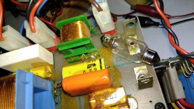

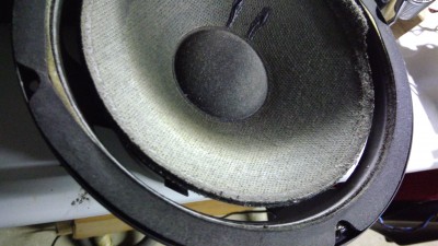

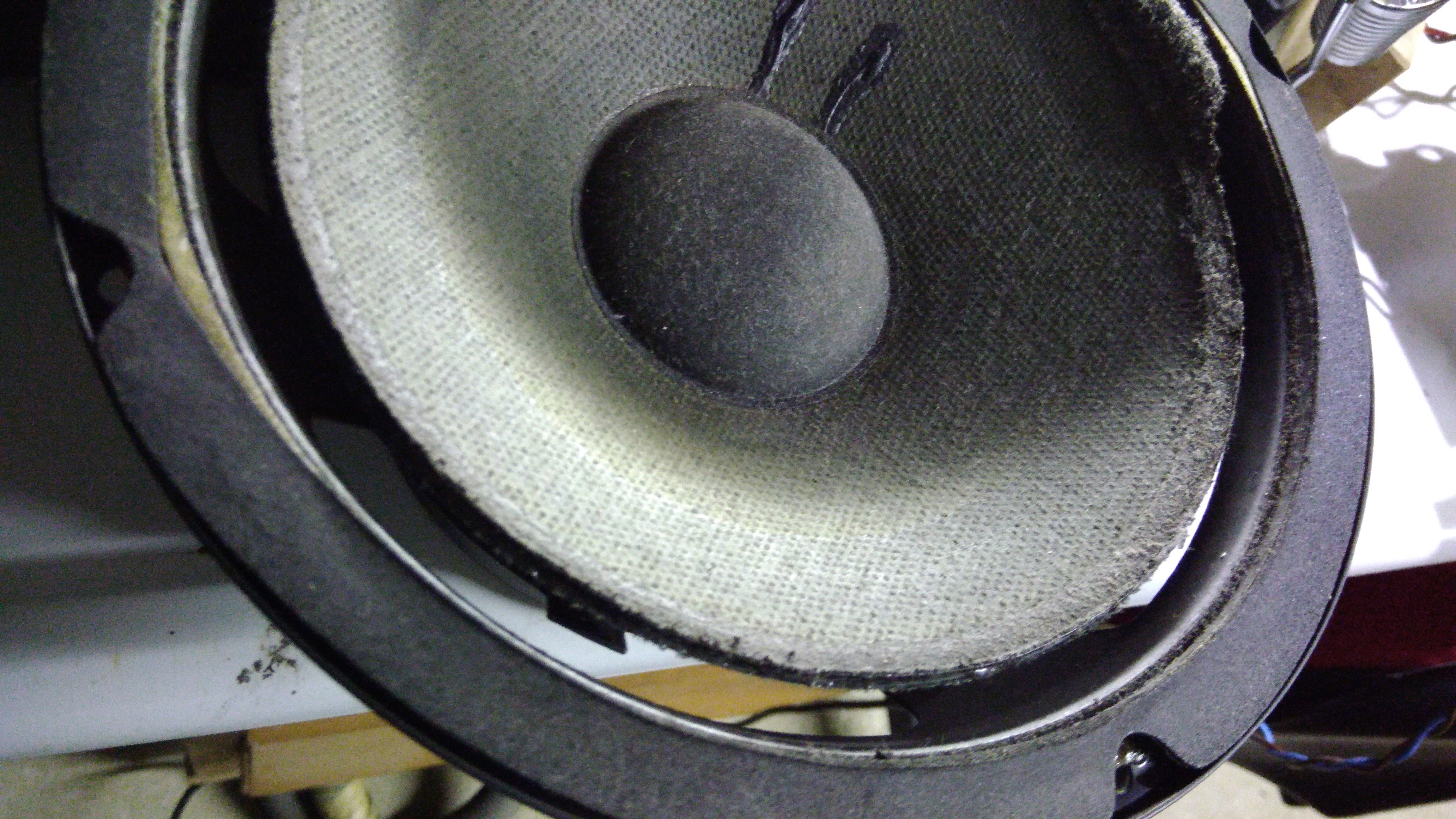

Sto revisionando questa cassa spia e ho trovato l'altoparlante senza più il FOAM ma anche se gracchiante, funzionava
..... il twetter vicino invece non cantava....:hummm_1:

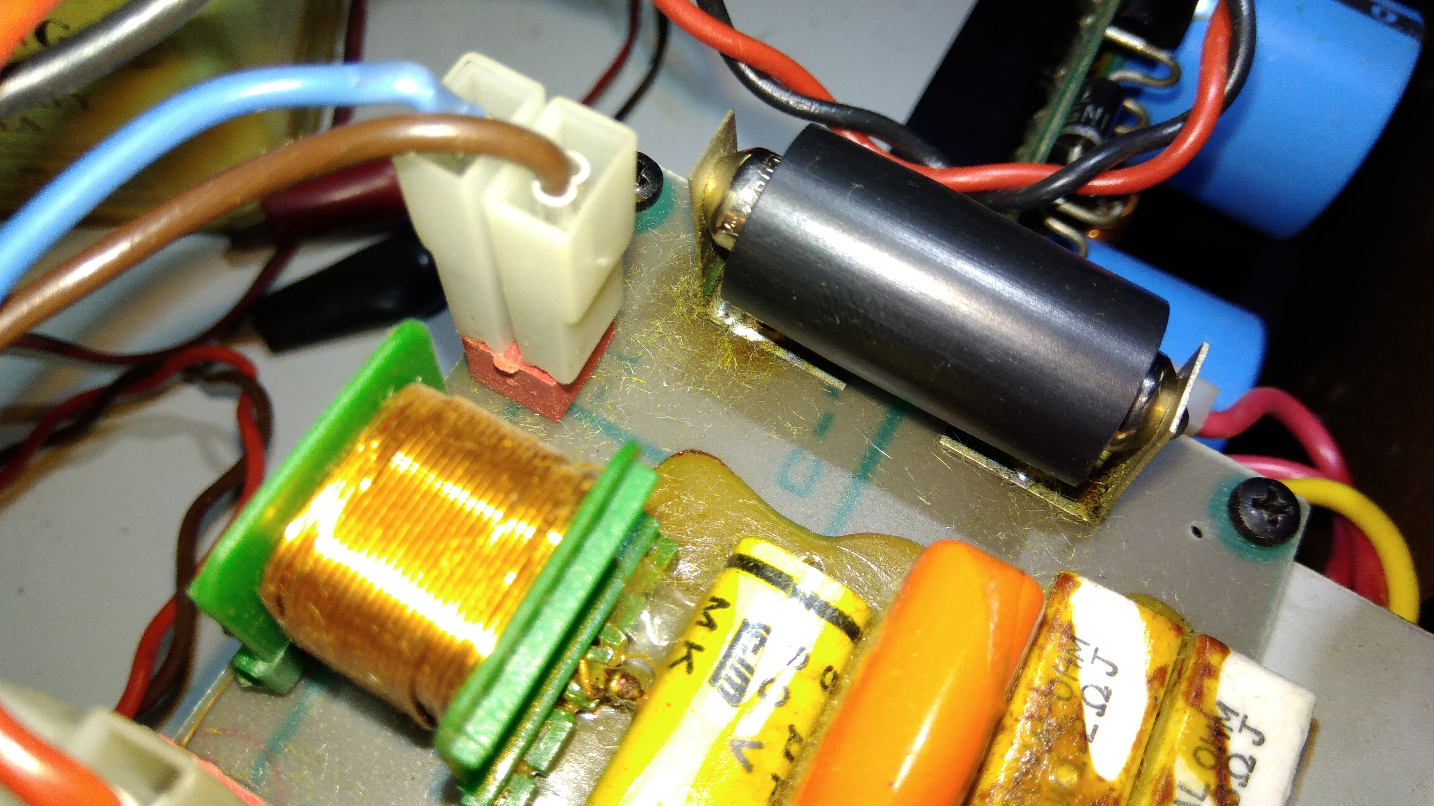

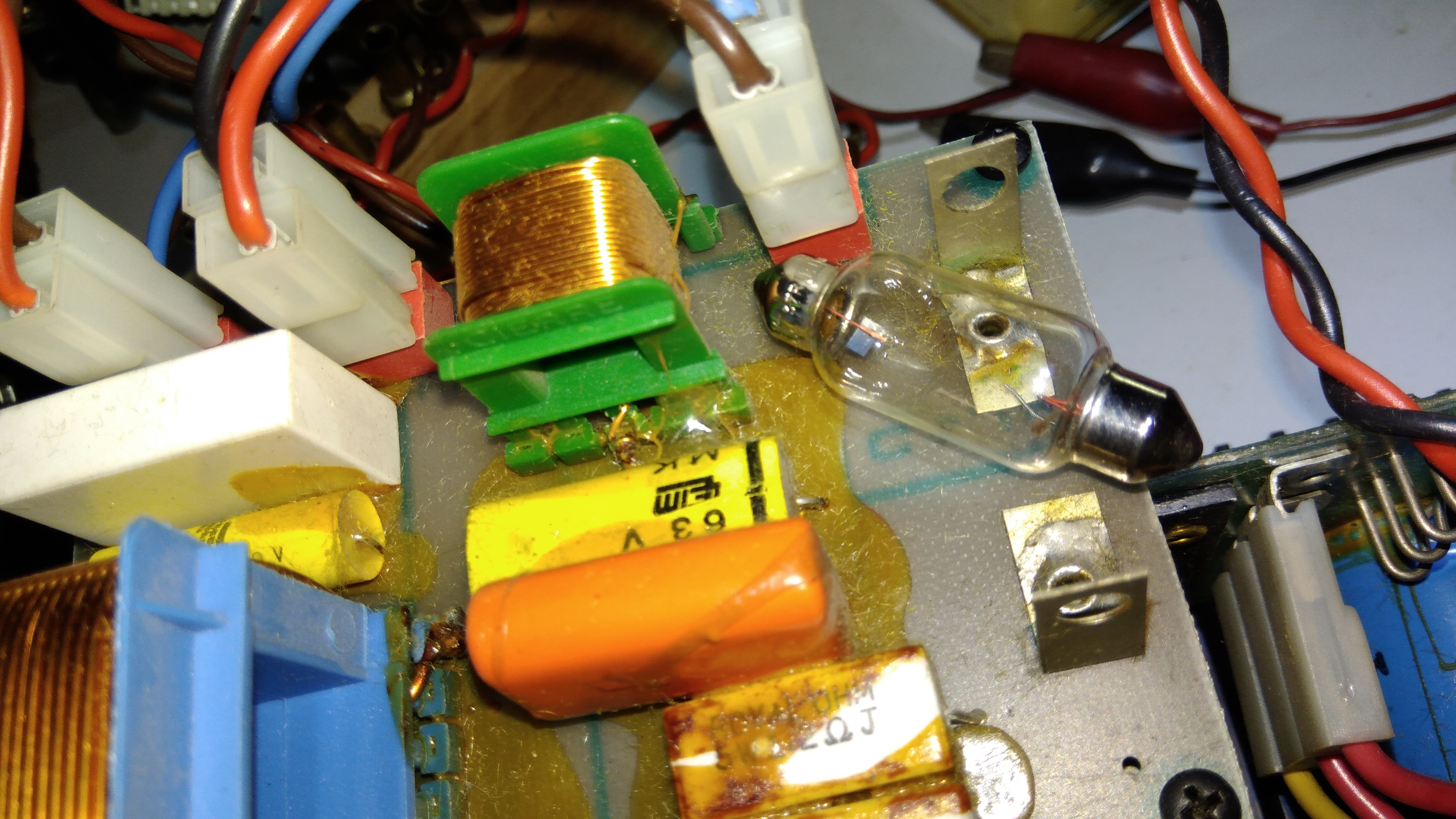

Allora ho smontato tutto e ho trovato questo :????:
Sotto quel tubetto nero si nasconde una lampadina a siluro di derivazione automobilistica, di quelle che venivano installate come luce di cortesia delle auto, infatti porta la scritta 12v 5W
Ovviamente è bruciata e il twetter invece funziona.....ma a che serve? :????:

Come resistore a valore variabile (visto che cambia tra a freddo ed a caldo) ?
Insomma, un qualcosa di dinamico
O magari la funzione è proprio quella di fusibile
Se ti disegni uno schizzo dello schema, magari si capisce meglio la funzione

Ciao, è un compressore/limitatore di potenza utilizzatissimo in quell'ambito.
In pratica la resistenza di qualsiasi materiale aumenta proporzionalmente alla sua temperatura. E la temperatura aumenta proporzionalmente con la corrente che lo attraversa. E la potenza è proporzionale alla corrente. (NB proporzionale non vuol dire linearmente proporzionale). Ergo con una lampadina prima comprimi le alte frequenze, poi tronchi l'alimentazione.
Semplicissimo ed efficace. La vecchia cara ingegneria di una volta.

Ciao Franco, è semplicemente messo in serie con il tweeter.

robi ha scritto:Ciao Franco, è semplicemente messo in serie con il tweeter.
Esatto! :numb1:

Il FOAM l'ho trovato nella baia, mi restava da capire che differenza c'è tra il FOAM nero e quello rosso :????:

Il foam negli anni si é evoluto nei materiali e molti attualmente lo montano in poliestere (sì, tipo i cuscini e materassi com memoria di forma). So che alcuni del colore ne fanno un marchio di riconoscimento del materiale, mentre altri semplicemente ne copiano il colore per attrarre clienti curiosi.
Ti consiglierei, a prescindere dal colore, di cercare lo stesso materiale di cui erano fatti originariamente i foam dei coni, così che non cambino i parametri del cono, e quindi la sua risposta nella cassa.

il rosso è usato nei coni Cerwin Vega

Originale sì, nell'aftersales a volte trovi foam rossi non strettamente per i Vega.
Quantomeno tempo fa quando ne cercai un paio sulla baia, era così.
Controlla comunque il materiale, a prescindere dal resto: a volte per lo stesso cono puoi trovare ricambi dal materiale diverso.
In alcuni rari casi il cono risulta più soggettivamente performante cambiando materiale, ma in linea di massima tieni lo stesso.
Tieni anche presente che il suono con foam nuovo può cambiare rispetto al vecchio, e che man mano cambierà.

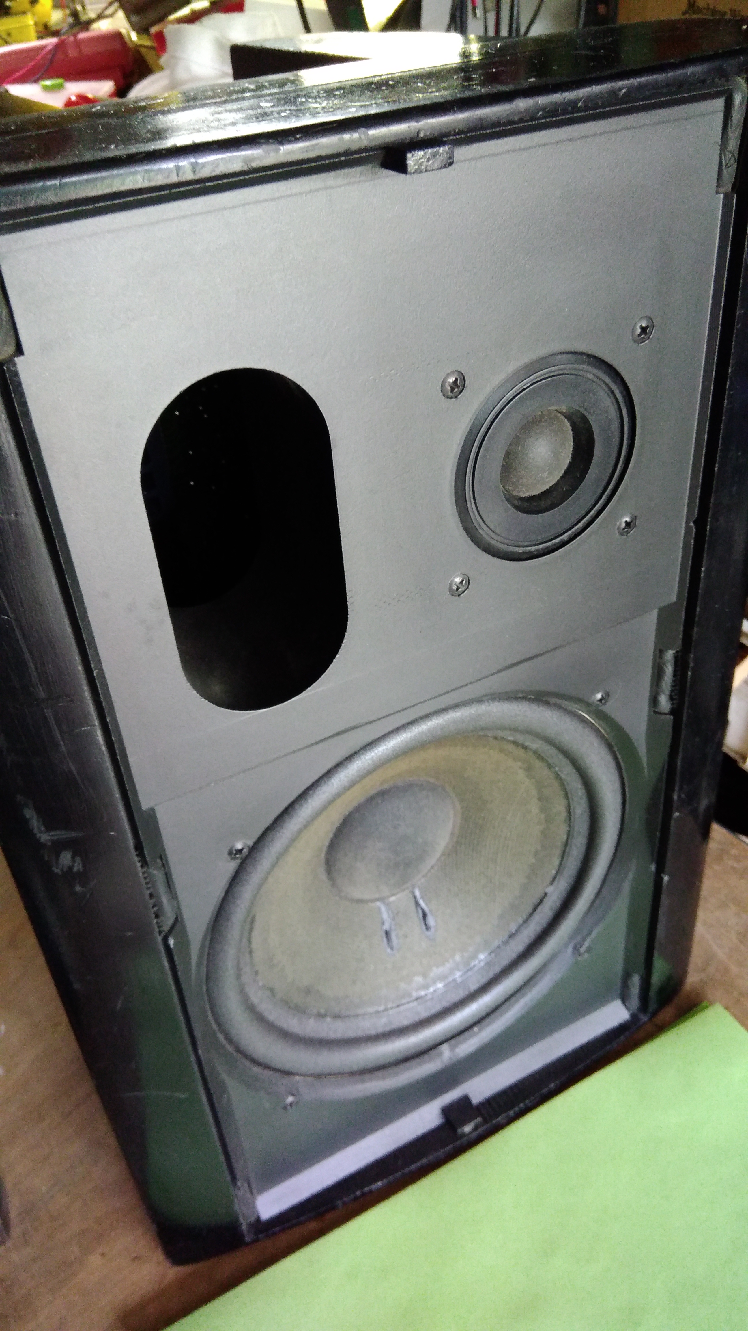

Ecco il joker sistemato e perfettamente funzionante.
Anche la mia prima esperienza nel riconare un altoparlante è andata a buon fine :numb1:
