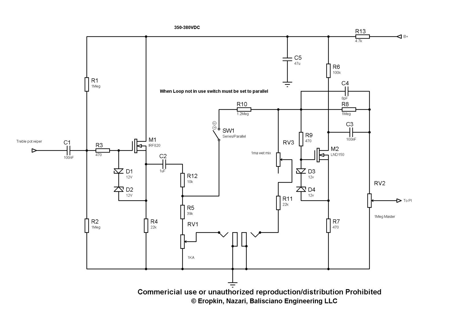

se posso permettermi, quello schema è vecchissimo ed uscito "agli albori" degli LND150, quando c'era chi ci faceva anche le plexi a pedale.
Gli LND150 non vanno bene come buffer di uscita, meglio il classico IRF820.
Inoltre il partitore è meglio farlo prima del mosfet che non dopo: perchè fargli fare più lavoro del dovuto per poi attenuare?
Sul return ti consiglio di applicare del feedback locale sul LND150.
Non ho i dati con me, ma avevo fatto un buffer IRF820 & LND150 e pilotava bene anche i carichi bassi da rack.
Per gusto personale toglierei anche i volumi dal loop.

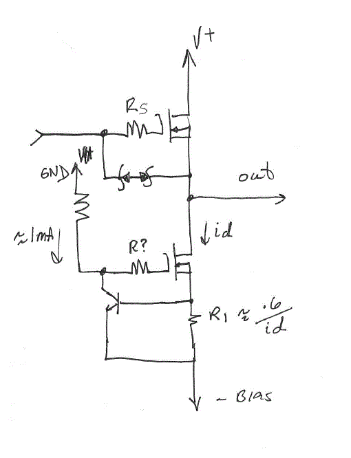

In realtà metterei un CCS sul source follower, e/o sul LND150, ed userei un mosfet un po' più moderno e magari un TO247.
Sarebbe interessante svilupparlo molto piccolo, con un jack stereo, per poterlo installare al posto di un'uscita cassa senza fare fori aggiuntivi.
Cosa ne dite?

Per capirci... ma è sufficiente riferirlo a massa, senza andare a riferirlo al bias del finale.

allora, come MOSFET io sceglierei sempre quelli con bassa corrente in modo da evitare la weak inversion che è una zona oscura in quanto non vengono progettati per lavorare in quella zona e quindi non so quanto siano lineari.
Lo ZVN0545A sarebbe l'ideale, in fondo non credo che si debbano pilotare carichi al di sotto di un 10kohm perchè a quella tensione vorrebbe già dire 35mA che sono tanti!
Anche lo FDPF5N50FT potrebbe essere un buon candidato perchè ha poca corrente ed un case di plastica che semplifica l'isolamento da un eventuale dissipatore.
Come generatore di corrente si potrebbe proprio usare un LND150 perchè basta mettere il gate a massa e una resistenza tra source e massa e si ottiene un GDC, quelli fatti con un componente attivo che fa da "ruba corrente" in controreazione in campo audio potrebbero oscillare.
Lo LND150 lavorerebbe bene come CCS a patto che la sua tensione di drain non scenda al di sotto di una cinquantina di volt ma considerando che per il send bisogna attenuare la tensione e come uscita si avrebbe al massimo un 20Vpp dovremmo starci dentro.
