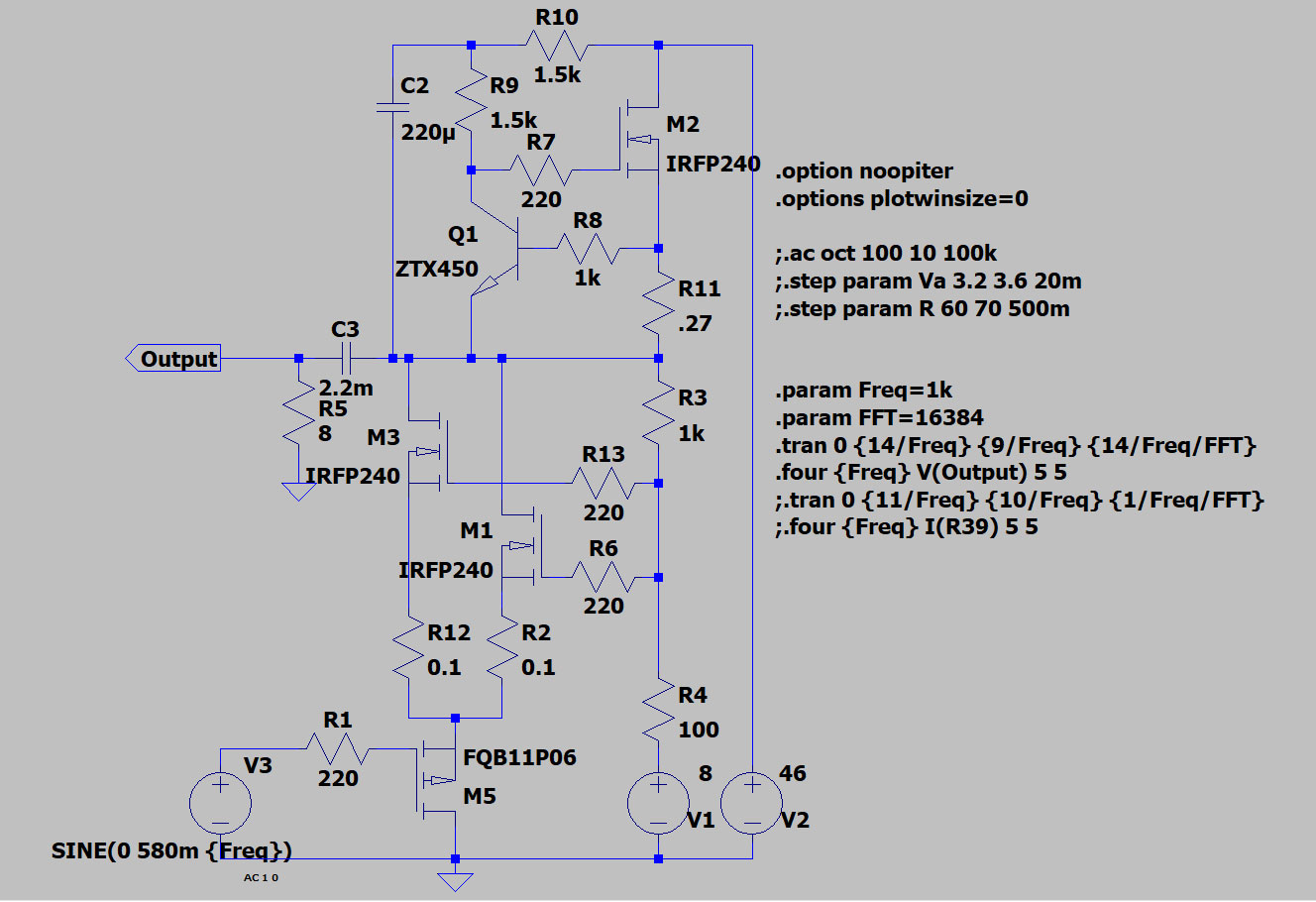

continuando la mia saga di ampli con feedback locale pilotati di catodo/source, siano essi pentodi o mosfet/fet, vi propongo questa mia ultima proposta:
Semplicissimo ed economico da realizzare, un ampli single ended in classe A con un singolo stadio di guadagno senza global feedback, capace di 25 Wrms ed un DF di 2,4 su 8 Ohm.
Questo il risultato a 1 Wrms:
Codice: Seleziona tutto
Harmonic    Frequency     Fourier     Normalized     Phase      Normalized
 Number       [Hz]       Component     Component    [degree]    Phase [deg]
    1       1.000e+03    4.013e+00    1.000e+00        0.16°        0.00°
    2       2.000e+03    4.407e-04    1.098e-04      -52.21°      -52.37°
    3       3.000e+03    1.272e-03    3.170e-04        1.28°        1.12°
    4       4.000e+03    6.230e-05    1.552e-05     -131.72°     -131.88°
    5       5.000e+03    4.057e-05    1.011e-05     -177.83°     -177.99°
    6       6.000e+03    3.037e-05    7.566e-06      179.79°      179.63°
    7       7.000e+03    2.627e-05    6.546e-06     -179.73°     -179.89°
    8       8.000e+03    2.300e-05    5.731e-06     -179.81°     -179.97°
    9       9.000e+03    2.045e-05    5.095e-06     -179.84°     -180.00°
Total Harmonic Distortion: 0.033623%(0.033645%)
Questo il risultato a 10 Wrms:
    1   	1.000e+03	1.267e+01	1.000e+00	    0.15°	    0.00°
    2   	2.000e+03	1.758e-02	1.387e-03	   78.40°	   78.24°
    3   	3.000e+03	4.976e-02	3.926e-03	    2.44°	    2.29°
    4   	4.000e+03	6.512e-03	5.138e-04	  -95.25°	  -95.40°
    5   	5.000e+03	1.929e-03	1.522e-04	 -164.09°	 -164.24°
    6   	6.000e+03	3.871e-04	3.054e-05	   68.16°	   68.01°
    7   	7.000e+03	8.561e-05	6.755e-06	   86.78°	   86.62°
    8   	8.000e+03	1.096e-04	8.650e-06	 -171.01°	 -171.16°
    9   	9.000e+03	8.813e-05	6.954e-06	 -162.16°	 -162.32°
Total Harmonic Distortion: 0.419888%(0.419891%)
Questo il risultato a 22 Wrms:
    1       1.000e+03    1.880e+01    1.000e+00        0.09°        0.00°
    2       2.000e+03    1.647e-01    8.762e-03       79.16°       79.07°
    3       3.000e+03    2.392e-01    1.273e-02        9.12°        9.02°
    4       4.000e+03    6.283e-02    3.343e-03     -113.93°     -114.02°
    5       5.000e+03    3.586e-02    1.908e-03     -144.04°     -144.13°
    6       6.000e+03    1.141e-02    6.068e-04       38.13°       38.04°
    7       7.000e+03    5.335e-03    2.838e-04       23.39°       23.30°
    8       8.000e+03    3.610e-03    1.921e-04      -27.25°      -27.34°
    9       9.000e+03    6.002e-03    3.193e-04       84.47°       84.38°
Total Harmonic Distortion: 1.594128%(1.594790%)

Re: Un Hi-Fi single ended da 20Wrms
Messaggio da raf71 » 23/01/2022, 20:29
Alimentato ad 8 e 46V? A spanne con un 100VA ci si riesce ad alimentarne due?

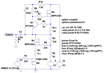

Messaggio da robi » 23/01/2022, 22:52
é alimentato a 46V, gli 8V sono solo un riferimento in tensione per il partitore.
Stasera vi posto una versione alternativa da meno Watt e più semplice, alimentata a 24V (puó andar bene uno switching).
Messaggio da robi » 24/01/2022, 1:29
come promesso, una versione da 5 Wrms su 4 Ohm con un DF di 4.
Dividendo lo schema a blocchi, abbiamo (dall'alto in basso):
- due semiconduttori a formare un CCS;
- un n-mosfet unico amplificatore di tutto l'ampli, con feedback dal drain al gate per renderlo di fatto un triodo;
- un p-mosfet in configurazione source follower per pilotare il n-mosfet dal source invece che dal gate.
    1   	1.000e+03	6.301e+00	1.000e+00	    0.52°	    0.00°
    2   	2.000e+03	2.016e-01	3.199e-02	   90.72°	   90.20°
    3   	3.000e+03	8.597e-02	1.364e-02	    3.04°	    2.52°
    4   	4.000e+03	2.601e-02	4.128e-03	  -88.79°	  -89.30°
    5   	5.000e+03	1.050e-02	1.667e-03	 -177.89°	 -178.41°
    6   	6.000e+03	3.716e-03	5.898e-04	   98.41°	   97.90°
    7   	7.000e+03	1.030e-03	1.635e-04	    0.63°	    0.12°
    8   	8.000e+03	5.373e-04	8.527e-05	 -114.74°	 -115.25°
    9   	9.000e+03	4.136e-04	6.564e-05	 -176.99°	 -177.50°
Total Harmonic Distortion: 3.506793%(3.506812%)
Messaggio da raf71 » 25/01/2022, 9:38
Buongiorno Robi.
Quindi se ho ben capito, l'ampli funziona senza V1 e R4? Te lo chiedo perchè voglio provare a fare uno stampato e a condividerlo.
Raffaele.
Messaggio da robi » 25/01/2022, 18:04
Ciao Raffaele,
Il circuito per ora funziona su LTSpice perchè ho trasportato su SS un concetto che uso sui pentodi per triodizzarli.
Andrebbe provato prima di fare una pcb.
R4 è necessaria perchè è un partitore di tensione per dare feedback al n-mosfet.
V1 è un riferimento in tensione a bassa impedenza (l'uscita di un LM317 ad esempio).
