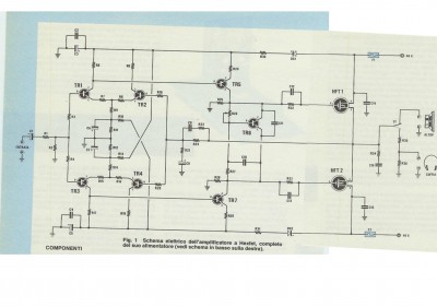

Anni or sono avevo costruito un amplificatore con hexfet da bravo seguace di Nuova elettronica mi riferisco al kit LX 513 e mi ricordo che usato come amplificatore per chitarra aveva un pulito e una dinamica da sogno!
Adesso mi sarei intrippato con la costruzione di un clone di un Roland jazz guardando lo schema monterebbe anche quello degli Hexfet come finali...

Per darvi un'idea questo è lo schema del roland jazz chorus 120
https://schematicheaven.net/newamps/rol ... chorus.pdf
Mentre questo è lo schema del LX513
che poi è stato riproposto nel LX1615

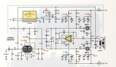

Allora volevo fare un amplificatore stereo innanzitutto, con i finali hexfet ( quel LX513 mi è rimasto nel cuore, anche se si legge in giro che più di qualcuno aveva i finali che si bruciavano dopo poco... :hummm_1: ).
Il pre volevo metterci una valvolina, ho letto con interesse l'articolo di Kagliostro e se al posto del cascode si potrebbe fare una cosa del genere per guadagnare sul segnale...ok :numb1:
Poi chorus e reverbero li metto fuori, mi basta l'amply con i due ingressi separati.
Re: Dubbio o falso ricordo....
Messaggio da robi » 09/12/2024, 23:34

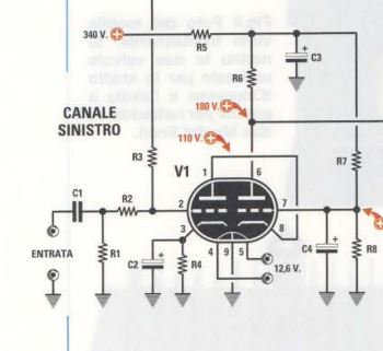

Allora, puoi usare come preamplificatore il classico Fender a due triodi (una sola 12ax7) con l'equalizzatore in mezzo e diciamo 250V di anodica.
Direttamente sull'anodo del secondo triodo inserisci un ZVN0545A in configurazione source follower (gate verso anodo stadio precedente, drain alla tensione positiva, source su 100k a massa).
Sai che ampiezza di segnale necessita quel finale per avere piena potenza?
Potrebbe non esser necessario altro.
Qui l'articolo completo:
https://www.rsp-italy.it/Electronics/Ma ... 82_083.pdf

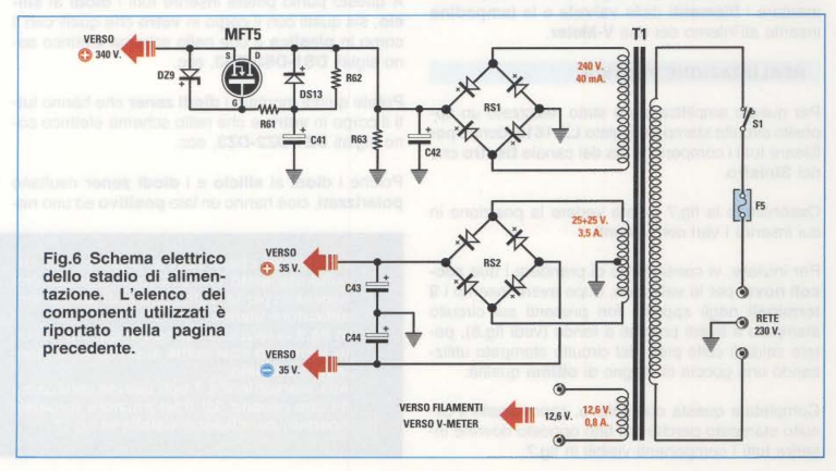

Messaggio da sobas66 » 10/12/2024, 21:59
robi ha scritto: ↑
09/12/2024, 23:34
Penso che sia 1vpp....
Pensavo che a questo punto si poteva esagerare con i mosfet :face_green:
e metterne anche uno nell'alimentazione... [icon_e_biggrin.gif]
