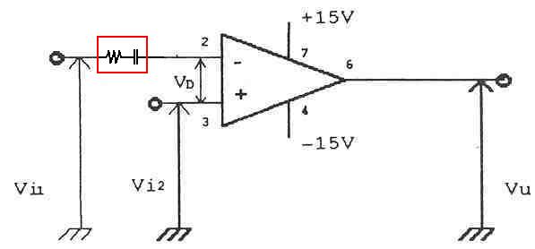

luix qua c potrebbe essere un inizio di schemino. I miei 12v arrivano alla res che in qualche secondo(da calcolare) carica il cap, quando passano più 6v (la mia tensione di rif) l'ic inverte la tensione di uscita ed elimina il muto... è teoricamente corretto?
i miei dubbi se non ho scritto scemate sono:
-cosa significano tutte quelle frecce collegate a massa??
-+15v e -15v dove li prendo? io arrivo a 12, e sopratutto non ho -15...?
illuminami.....

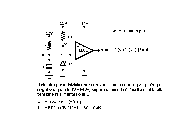

L'idea è giusta ma il circuito è sbagliato...
Innanzitutto ti dico che un opamp funziona anche a tensione singola, solo che se la sua uscita dovrebbe essere negativa ti darà 0V;
Ad esempio se sul + hai 3V e sul - hai 10V la formula dice che Vout= (V+)-(V-)*A=(3-10)*A=-7A se A=1 allora Vout=-7V: se hai alimentato in duale cioè +-15V allora in uscita avrai -7V altrimenti se hai alimentato con alimentazione singola +15V in uscita avrai 0V.
In sostanza non ti devi preoccupare dell'alimentazione singola.
Devi dare all'ingresso - un riferimento di tensione, ad esempio i nostri 6V ed all'ingresso + una tensione crescente come la carica di un condensatore, in questo modo all'inizio avrai Vout=(V+)-(V-)*A=(0-6)*A=-6A siccome usiamo l'operazionale senza limite di guadagno A=100'000 quindi in teoria Vout=-600'000V in pratica Vout=0V.
Quando l'ingresso + supera l'ingresso - di qualche millivolt allora Vout=(6.01-6)*A=0.01*A=1000V in pratica però Vout=12V, ovviamente l'opamp non può creare tensione quindi non può erogare 1000V...
Il circuito è questo:

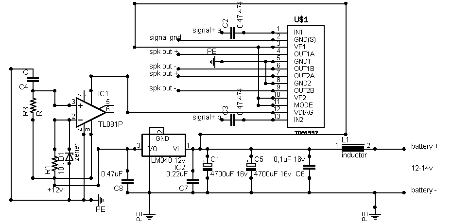

ciao luix...
ho provato a fare lo schema più o meno completo.. che ne pensi?
mi sa che fatto un pò di casino con le connessioni sul tl081... e lm340 forse non serviva neanche.. il resto forse non è male..
...dai dimmi qualcosa...
bye grazie
(ps non so perchè ho scritto in inglese nello schema....mah...)

Si infatti il 340 non serve anche perchè sicuro coi picchi di corrente lo rompi e poi non ti da 12V dai 14.4V della macchina xchè ha bisogno di almeno 3V in più in ingresso, cioè se vuoi tirar fuori 12V regolati devi darne almeno 15V.....
CMQ a parte quello lo schema è esatto... buon lavoro e fammi sapere! fon3

ho calcolato il tempo: 0,000680 F * 10000 ohm * 0,69 = 4,7 secondi che penso vadano bene per fare stabilizzare tutto... è giusto?

- Si 4.7secondi sono + che sufficienti ad evitare pop di accensione....

ciao luix...grazie x gli ultimi consigli.. ma ...ehm...dovrei chiederti ancora una cosa...
questo schema aggiornato (c'era un errore nel vecchio, ho scambiato il mute con l'out diagnostico) mi permette di accendere il led? Ho cercato un mucchio di informazioni su come fare con l'altro mezzo integrato, ma chiaramente non sono riuscito a cavarne una soluzione... dammi qualche info anche tu che provo a studiarci un pò...
