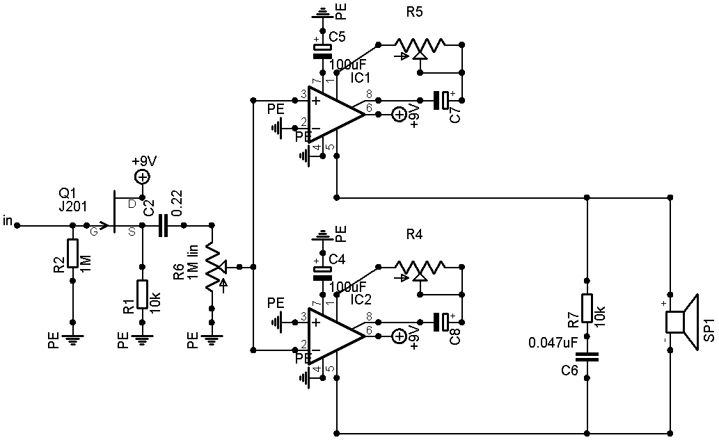

ciao ragà... girando per la rete e per diy italia (vedi luix signal tracer) ho tirato fuori questo schemino che vorrei leggermente modificare.
dunque avrei bisogno di chiarimenti su alcune cose tipo:
-i condensatori tra il pin 1 e 8 in che modo mi variano il guadagno? vanno sempre bene i 10uF se messi assieme a un pot gain da 500k? per avere un super pulito scollego i pin 1 e 8? (cosi' avevo fato con un altro 386... avendo praticamente un canale con pin scollegati e un altro con controllo gain...)
-l'integrato può essere alimentato in duale? oppure alimentandolo in singola se usassi un voltaggio maggiore ne guadagnarei in stabilità? il tutto mirato al fatto di avere un bel pulito?
-che impedenza e wattaggio mi consigliate per il cono? diciamo meglio 4 o 8 ohm....o 16?

james ha scritto: -i condensatori tra il pin 1 e 8 in che modo mi variano il guadagno? vanno sempre bene i 10uF se messi assieme a un pot gain da 500k? per avere un super pulito scollego i pin 1 e 8? (cosi' avevo fato con un altro 386... avendo praticamente un canale con pin scollegati e un altro con controllo gain...)
La risposta la trovi nel datasheet: il guadagno di questo amplificatore varia tra un minimo di 20 (senza condensatore) e un massimo di 200 (col cond da 10u)... mettendo in serie al condensatore una resietnza variabile puoi ottenere tutti i valori tra 200 e 20... Visto che per avere un guadagno pari a 20 i pin 1 e 8 devono essere aperti dovrai mettere una resistenza variabile di valore abbastanza elevato  :numb1:
james ha scritto: -l'integrato può essere alimentato in duale? oppure alimentandolo in singola se usassi un voltaggio maggiore ne guadagnarei in stabilità? il tutto mirato al fatto di avere un bel pulito?
Le risposte a questi ultimi due quesiti le trovi sempre nel datasheet:
Tieni presente che se vuoi ridurre la distorsione armonica a valori più bassi devi ridurre la potenza di uscita (c'è anche il grafico)  :numb1:

dunque..grazie innanzitutto... non è sempre facile leggere i datasheet per un ignorantone come me... mi sembra di aver capito che la minor distorsione possibile ce l'ho con un'aliment di 6v....giusto? vedendo il grafico poi si impenna brutalmente...magari userò  4 integrati per aumentare un pò il wattggio.. : )
vabè ora ci penso un pò....magari faccio un pulito a 6 volt e un dist a 9 o qualcosa del genere..
