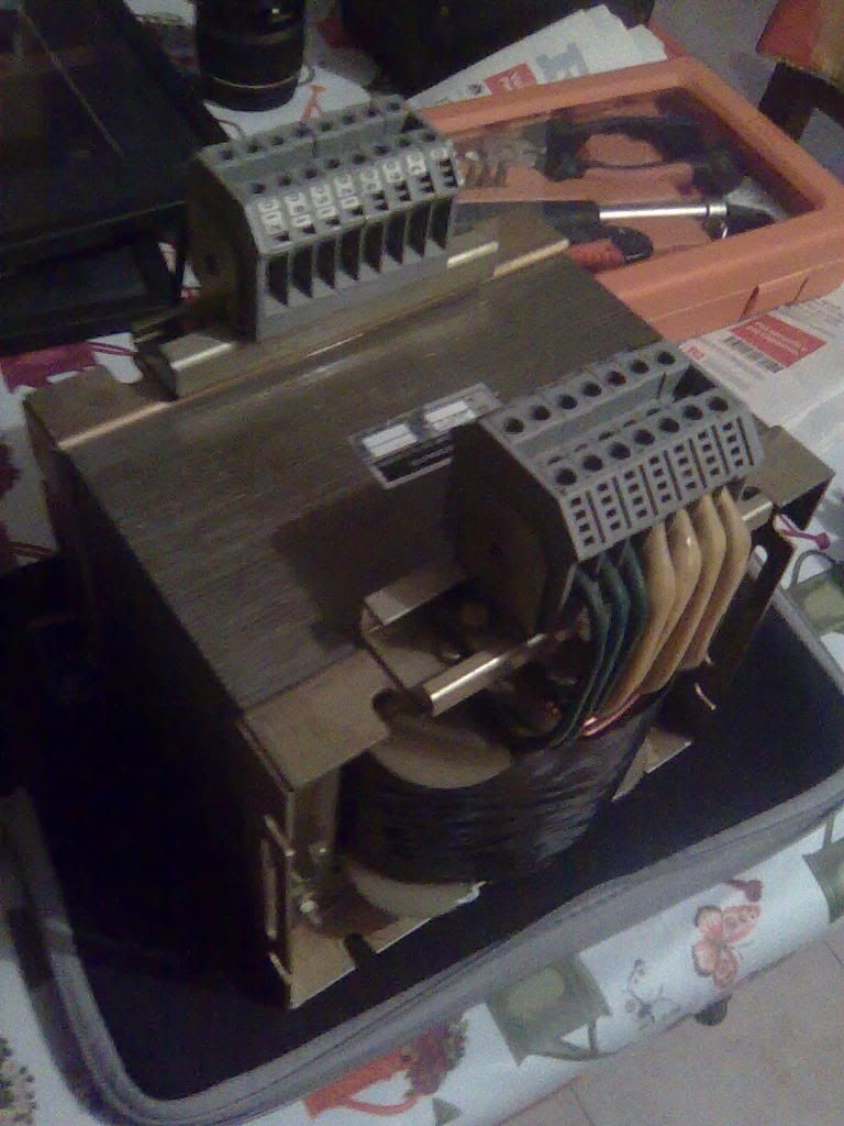

Ciao a tutti. Questo è il mio primo post. Sono un appassionato di autocostruzione e di recente sono entranto in possesso di un trasformatore non toroidale da 2000va con le seguenti uscite: 0-30-60-90-120-150-180-210. Putroppo sono ancora in fase di analisi per capirne i rispettivi assorbimenti ma fin d'ora appare evidentente che tanta potenza meriterebbe un uso creativo e intelligente. Inoltre ho anche un trasformatore toroidale 500va da 35v+35v

Col primo trafo da 2000VA ci fai solo un variac, che è cosa molto utile per alimentare le creazioni a bassa tensione prima di dargli la 220V, in questo modo se hanno problemi non esplode nulla.
Lo so che ti starai chiedendo "ma ma! è da 2000VA!!!" dato che non ha avvolgimenti simmetrici ci fai solo il variac.
Con +-35V riesci ad ottenere (in teoria se tutto fosse senza perdite) 150W su 8ohm e 300W su 4 ohm, in quanto rettificati sono circa 49V.... calcolando le perdite credo che ottieni 130W su 8ohm e 260W su 4 per i BJT e qualcosa di meno tipo 110W/220W per i mosfet.
In pratica se usi casse da 8 ohm ci fai 2 ampli da 150W, a patto di non superare 50W per cassa (cioè di non alzare il volume fino a 50W) puoi fare 4 ampli da 150W (che però ripeto dovrai far suonare a 50W) ed ottener il surround.......

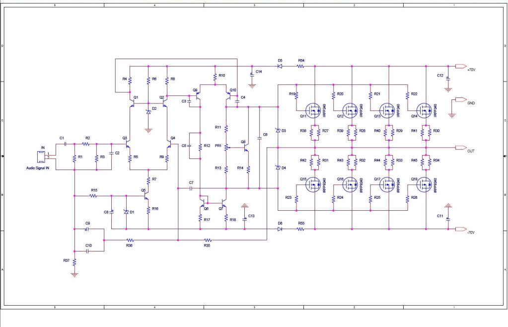

aggiungo anche qui uno schema di amplificatore a irfp240 che dovrebbe andare sulla base degli studi che ho fatto. Solo che non avendo conoscenze precisissime sul dimensionamento dei componenti ho deciso di eliminare ogni indicazione (salvo il voltaggio credo l'unica cosa corretta) e rimettere a voi un giudizio tecnico e, se particolarmente gentili (scatta la birra con pacco celere), anche un primo dimensionamento dei componenti.
grazie a tutti ciao!
P.s. aggiungo ahce la foto del trasformatore per farvi capire: 24kg e circa 30cm in altezza

Ehm... è l'amplificatore a mosfet di Holton, lo presentò parecchio tempo fa su una rivista australiana, i valori potevi anche lasciarli... è un ottimo amplificatore ma un po costosetto da costruire...

Luix....ti giuro (so che sembra una falsità ma è così) che ci sono arrivato sfruttando altri progetti e le accortezze che hai descritto nei tuoi scritti. Ho trovato qualcosa di analogo ma con la metà degli irfp e senza alcuni dettagli come lo specchio di corrente. Chiaramente non ho inventato nulla ma è il naturale sviluppo di amplificatori che già circolano in rete. Sono molto ma molto contento che allora sono perveuto al medesimo risultato. Il voltaggio come valore l'ho preso da un sito dal quale si poteve evincere il dato relativo alle potenze in gioco.
Infatti non ho messo alcun valore perchè non ne ho trovati da nessuna parte!
Ora che però mi hai detto come si chiama l'autore non penso che avrò dificoltà a trovare i valori.
