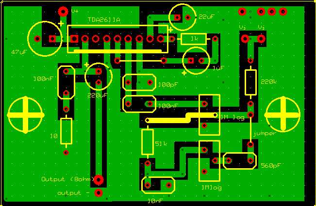

stamattina ho buttato giu una pcb a me sembra giusta se qualcuno ha voglia di controllarla è piu che gradito! (nn vorrei aver commesso qualche errore causato dalla mante annebbiata dal pranzo di pasqua  :mart:)
allego schema tratto dal datasheet (specifico per pick up ceramici) il layout e la pcb spero possa servire a qualcuno! :cool1: :rockon: :beer:
vorrei pero un paio di consigli... è meglio mettere delle res da 1/4 di watt, da 0,5w o da 1w? e per il trasformatore? perche l'ic lavora da 5 a 30 volts... come scelgo il valore adatto?
non sono sicuro di aver collegato la pista gialla (dalla res da 51k al pot del tono in maniera  corretta potreste confermare o smentire? (l'ho gia aggiunta anche nelle piste però se è sbagliata vela correggo cosi nn dovete farla a mano) grazie in anticipo!

Messaggio da Hades » 08/04/2010, 13:39
Come in tutti gli IC credo che il voltaggio influisca soprattutto sull'headroom e dinamica del suono, piu' e' alto il voltaggio e meno il suono tendera' a distorcere, e avra' piu' dinamica.
Al contrario, piu' si abbassa il voltaggio piu' tendera' a distorcere prima e comprimere.
Quindi fossi in te prenderei come riferimento la tensione massima di sicurezza, in questo caso 30V, se proprio vuoi stare largo nella tolleranza dell'IC fai 25V.
A seconda dell'assorbimento e caduta di tensione sulla resistenza, puoi calcolare il wattaggio minimo di ognuna, comunque mi sento di dire (prendi tutto col beneficio di inventario) che con resistenze da 1/2W sei gia' superabbondante, a meno di avere alti assorbimenti in qualche punto (piu' di 1A).

Messaggio da Leo » 08/04/2010, 14:33
Per il trasformatore prendi un piccolo 0-18V (alimentato a 25V è una goduria, e poi con due pile da 9v lo puoi facilmente rendere trasportabile)
Le resistenze vanno bene da mezzo W e 1W nelle parti critiche
Per il cono però usane uno da 8 o da 10 adeguato, altrimenti esce una cagata! Io lo usavo per provare i pedalini su una 2x12 V30!

Messaggio da Richard » 08/04/2010, 16:42
ri uppo l'immagine della pcb completa! grazie dell'assistenza!
per il cono pensavo di usare il classico cono da 8" della Electro harmonics
scusa leo non ho capito una cosa... ma come faccio da un 0-18 a tirarci fuori 25 volts? ammentto la mia ignoranza  :pardon1: red_face

Messaggio da Leo » 08/04/2010, 23:00
Bè 18 alternati li rettifichi e diventano 24v!

Messaggio da Richard » 09/04/2010, 1:06
Si effettivamente ho detto una bestialità... FRUSTATEMI! Devo aggiungere la sezione di rettifica li sulla pcb, essendo bassa tensione non dovrebbe dare nessun problema la pista da 24V che corre in mezzo alle altre giusto?

Messaggio da Leo » 09/04/2010, 14:03
Di solito il layout sui finali SS è molto importante! Prendi spunto da qualche altro layout sui tda che trovi stampato sui datasheet!
