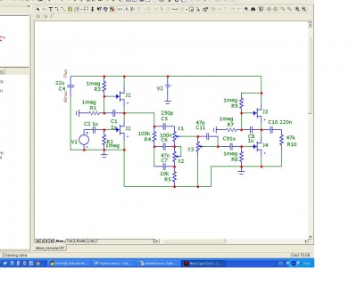

Re: modifica pre su trademark60
Consiglio di inserire un inseguitore di tensione dopo ogni microamp perché l'impedenza di uscita è troppo elevata per riuscire per esempio a pilotare il tonestack.

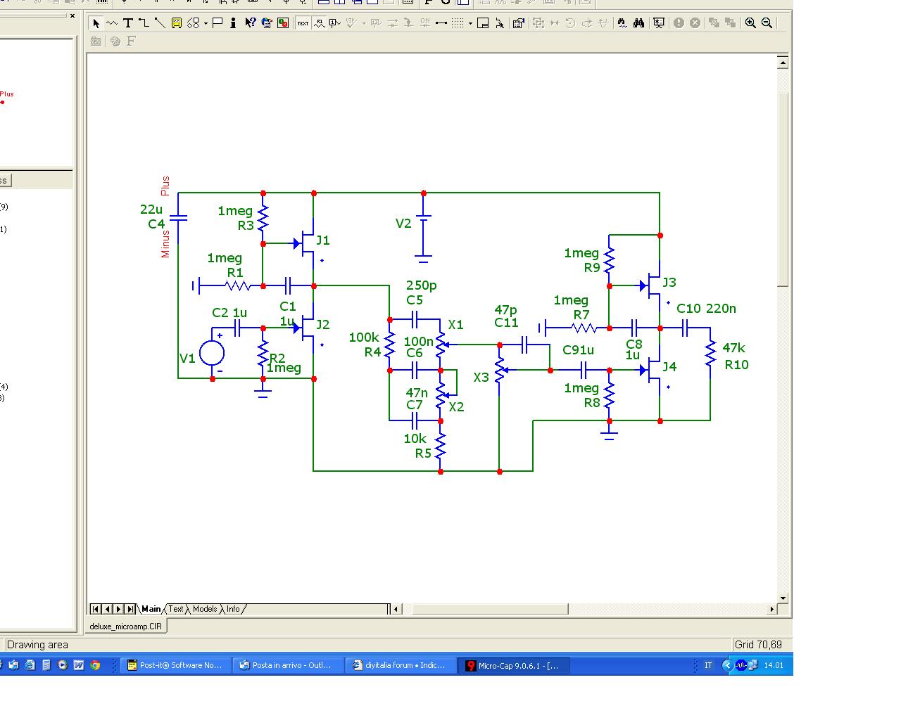

Allora, riapro questo 3d....scusate il ritardo...
il cascode microamp alimentato duale non funziona, chiedo a qualche moderatore di levare lo schema con l'alimentazione duale.
Ho realizzato il circuito con l'alimentazione singola a 18V, per il momento senza tonestack, inserendo una retroazione per limitare il guadagno.
Il circuito è molto silenzioso, per il momento realizzerò un tonestack tipo 5F2 e farò qualche prova.
Mi stò arrovellando per il reverbero...avrei pensato di metterci quello del hotrod deluxe, il quale sfrutta un solo tl072, volevo chiedervi se qualcuno può darmi il part/number della scatola che fender monta sul hotrod, per vedere se posso montare quella del tech21.
Naruralmente posterò lo schema corretto quanto prima.
Ciao Kagliosto, ..si il primo schema è quello che non funziona...per la serie anche i simulatori sbagliano....
Questa mattina, lavoro permettendo, farò lo schema, ieri sera ho fatto l'elenco di tutte le mod che ho apportato al circuito....spero che me lo facciano fare.
