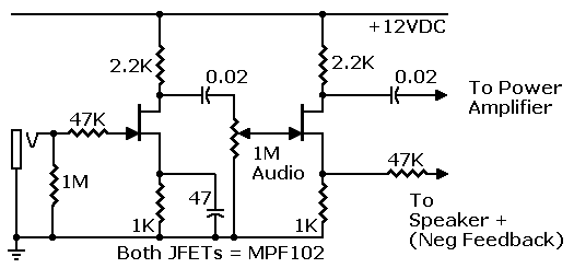

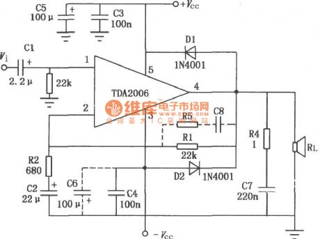

Mi servirebbe lo schema di un ampli per chitarra SS da 5-10W max
a transistor che sia facilmente autocostruibile e low cost
avete qualche schemino ?

Quindi un finale tipo questo:
ed un pre... come vuoi che suoni?

per l'alimentatore vedo che è un duale, che tensione ci vorrebbe ?
niente con alimentatore a tensione singola ?

Qualcosa tipo questo?

Direi proprio di si !
ci sono equivalenti a basso costo di quel mosfet ?
sai che non capisco più di tanto di SS (per non dire niente), serve un preamp ?

Sì, un fet davanti non gli fa male, eventualmente due.

Un utente diceva di aver avuto ottimi risultati con questo preamp http://www.fennecelectronics.it/smf/ind ... 3#msg85453
Per il finale invece vedrei un po su un integrato gainclone... tutto su un integrato ed hai bisogno di piccoli cap di rettifica... solo che credo che le potenze siano un po più elevate.
