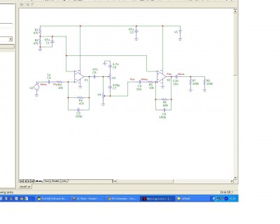

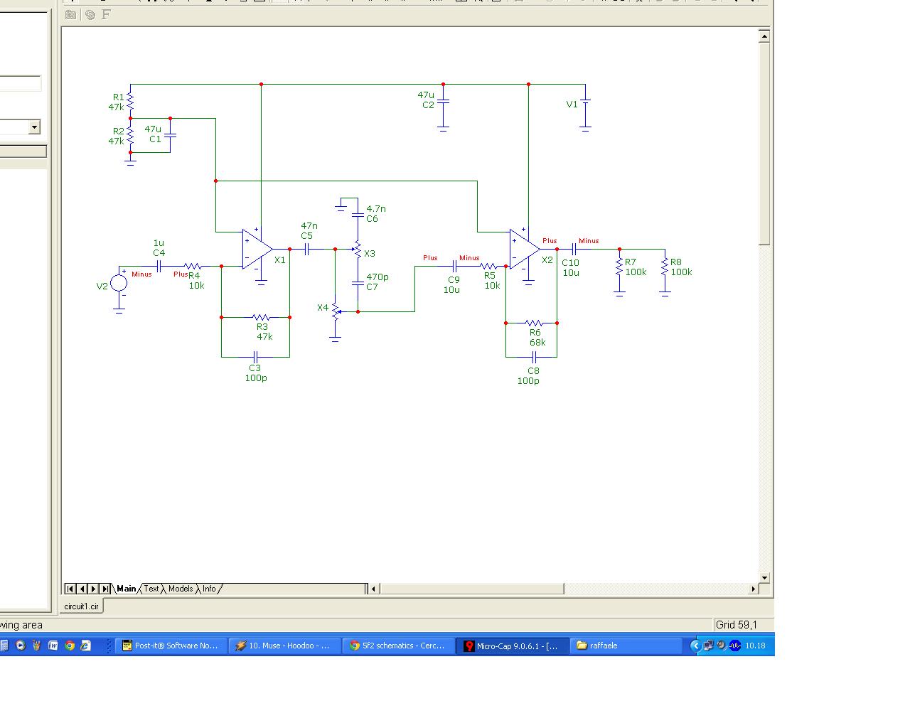

raf71
Messaggi: 993
Località: Pozzuoli (NA)
Re: Ampli con TDA7245??
Messaggio da raf71 » 25/03/2013, 11:26
Ciao cap.
Puoi utilizzare questo schemino, buttato giù in fretta :face_green: .
Lo puoi alimentare tranquillamente a 9V oppure a 12. Se ci dici però come alimenti il finale possiamo vedere di fare qualcosa di più....
Tieni presente che: V1 è l'alimentazione. V2 è una sorgente sinusoidale e quindi va omessa. R8 è la resistenza di carico e quindi va omessa. I due pot sono da 1mega. Il circuito di toni è quello di un fender 5f2 e non è detto che tu non possa cambiarlo, essendo uno schema di partenza dovrai adattarlo alle tue esigenze.
Buon lavoro
Raffaele
