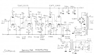

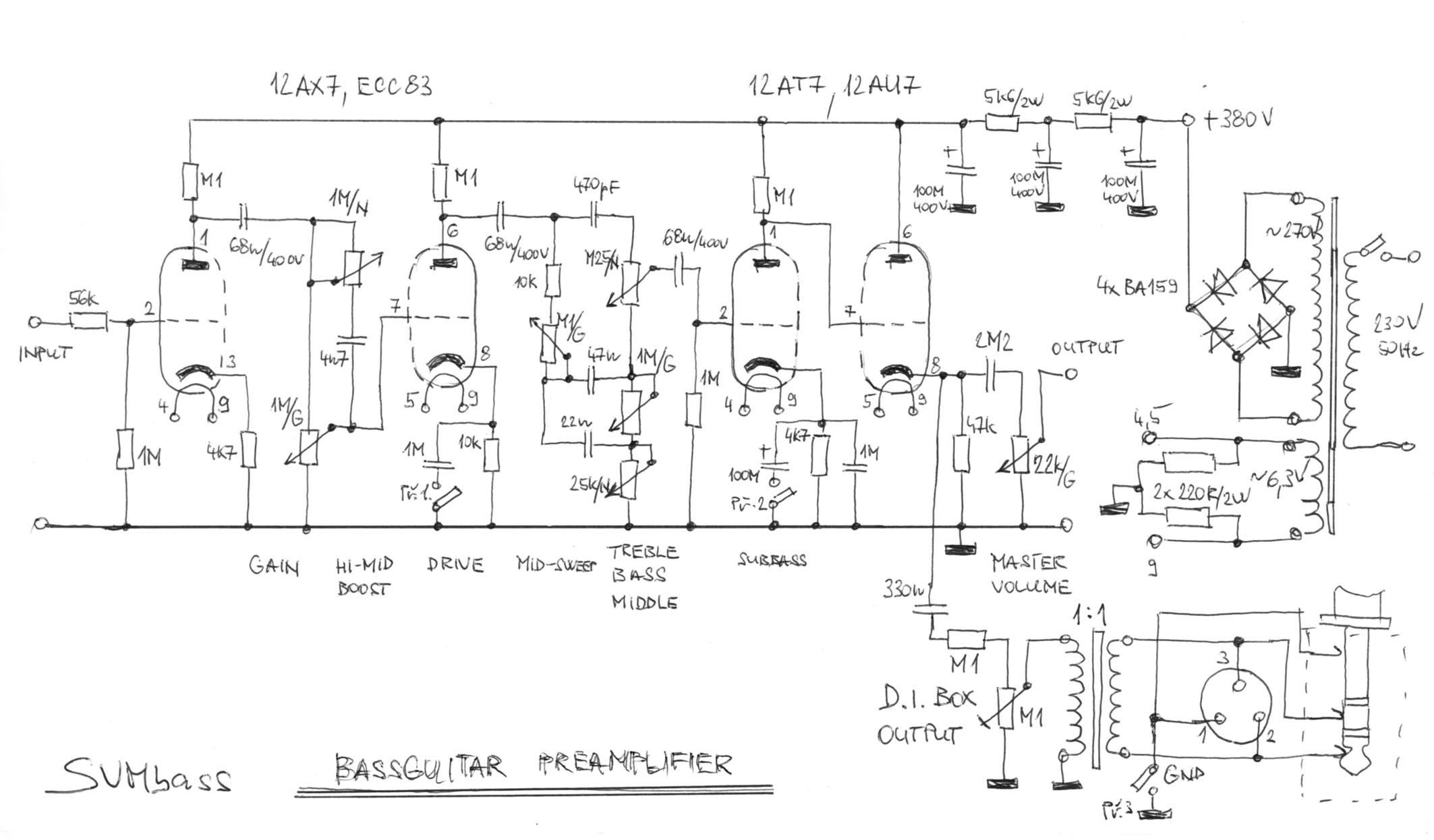

ciao ragazzi,
dovrei cercare di buttare giù un progettino per una testata per basso ibrida..
monocanale, preamp valvolare con controllo gain, finale in classe D intorno ai 200 watt, equalizzatore TMB....niente di più.
esiste qualcosa di simile nel forum??
altrimenti sono pronto a fare un collage delle varie parti..
quale preamp metterci? trovo tantissimi progetti, dall'hi-fi a quelli per chitarra..ma come adattarli al basso?? io questo non saprei farlo...so giusto distinguere un filtro passa basso da un passa alto su uno schema :mart:
e per il finale in classe D?
grazie in anticipo per ogni vostro consiglio!!

Messaggio da Kagliostro » 22/05/2013, 0:33
Qualche idea per il preamp:
Per il finale dovresti trovare qualcosa sul forum in relazione
ad una realizzazione di Robi, ma forse era in classe C

Messaggio da delga » 22/05/2013, 10:01
grazie delle risposte!!
dovrò vedermeli con più calma...ma dopo una prima occhiata quello sumbass non è affatto male! quello marshall forse un pò troppi controlli rispetto all'idea che avevo....ma non nego che anch'esso è un bel preamp.....per l'hiwatt invece....4 valvole......credo siano troppe per il mio scopo....
mi farò risentire...devo scappare adesso!

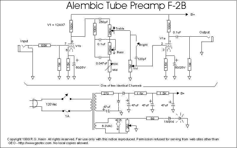

Già fatto, ma non so se ho aperto il thread qui o no.
Finale in classe D e preamp valvolare tipo alembic (stadio - eq - gain - stadio - volume) con loop effetti.
Ho usato un kit 41Hz per il finale, se ricordo bene
http://www.diyitalia.eu/forum/viewtopic ... g&start=15
dovrei fare esattamente lo stesso.....scleta del tipo di preamp a parte.

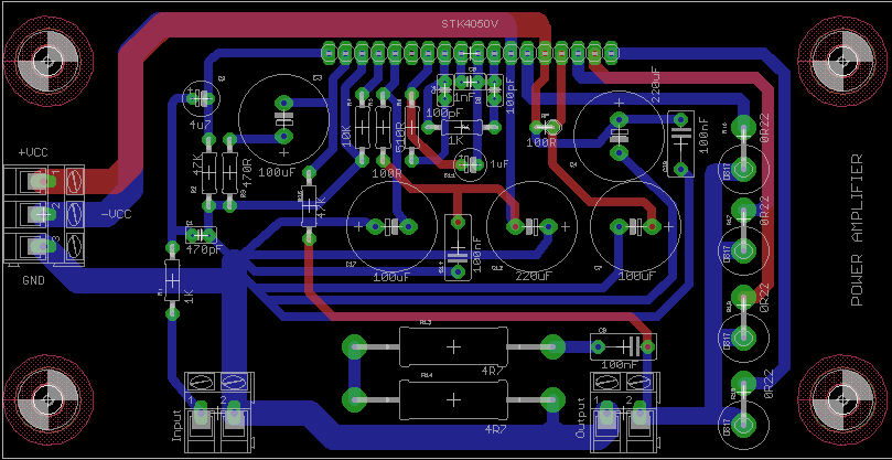

una cosa per il finale....l' STK4050 con circuito come da datasheet, andrebbe bene allo scopo in questione?
perchè è molto diffuso in internte, e ci sono anche delle pcb già pronte....avrei molti problemi in meno!
http://www.mikrocontroller.net/attachme ... tk4050.png
EDIT
ma non è così facile acquistarlo! non si trova.....

Ciao Delga, se posso darti un consiglio, lascia perdere gli STK, credo che la sanyo non li faccia più da un bel pezzo.
In giro per la rete si trovano dei finali in classe D sia mono che stereo. Ovviamente se lo fai stereo devi collegare due casse oppure una cassa ed un carico.

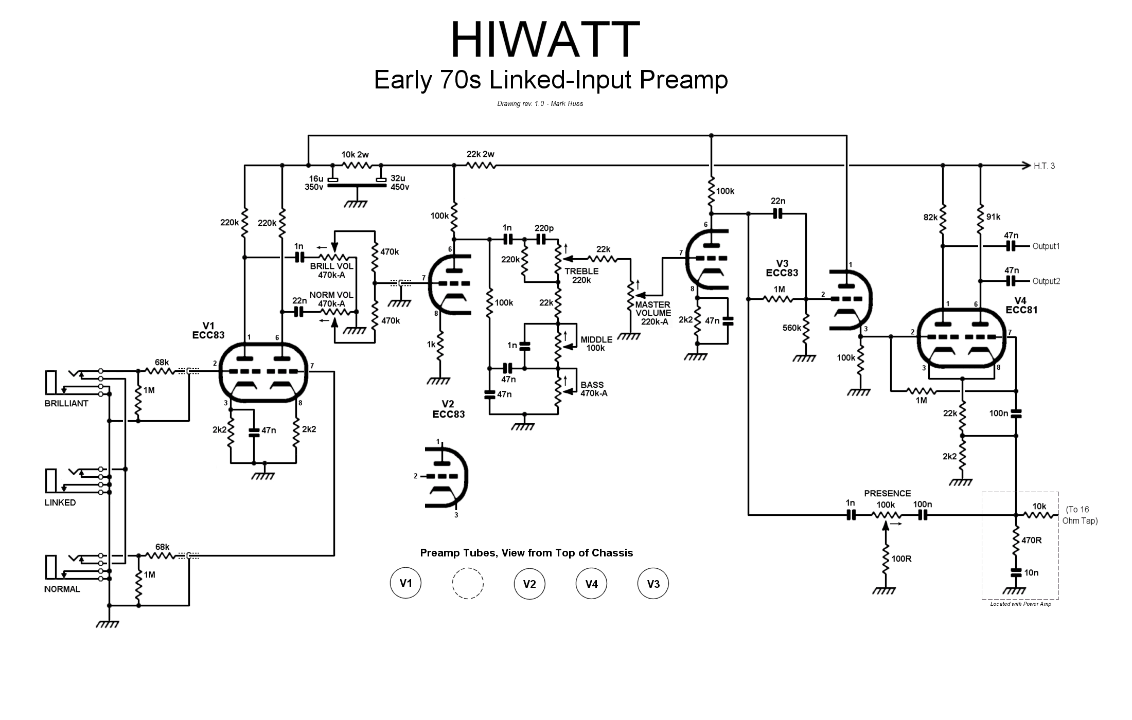

per il pre marshall, non so che dire sinceramente.....non ho esperienza nel campo degli amp per basso....ho scartato a priori quello hiwatt per il numero (4) delle valvole...per mantenere i costi bassi....poi sono andato a vedere quali controlli avevano gli altri e quell'svm mi è piaciuto.....sul marshall non so che dire....non li ho nemmeno mai ascoltati....andrei in ogni caso a scatola chiusa...
L'unica cosa che non mi fa andare proprio a zonzo è l'idea di partenza, cioè quella di un finale in classe D, con un pre valvolare che risultasse semplice...non con 20 pot e 10 switch per intenderci...

Scusa se preciso, forse te ne sei accorto o forse no
l'Hiwatt usa 2 valvole + 1/2 (quindi 3 in tutto per la parte pre non 4) l'ultima valvola è la PI
il Marshall invece ne usa una sola, l'altra è sempre la PI

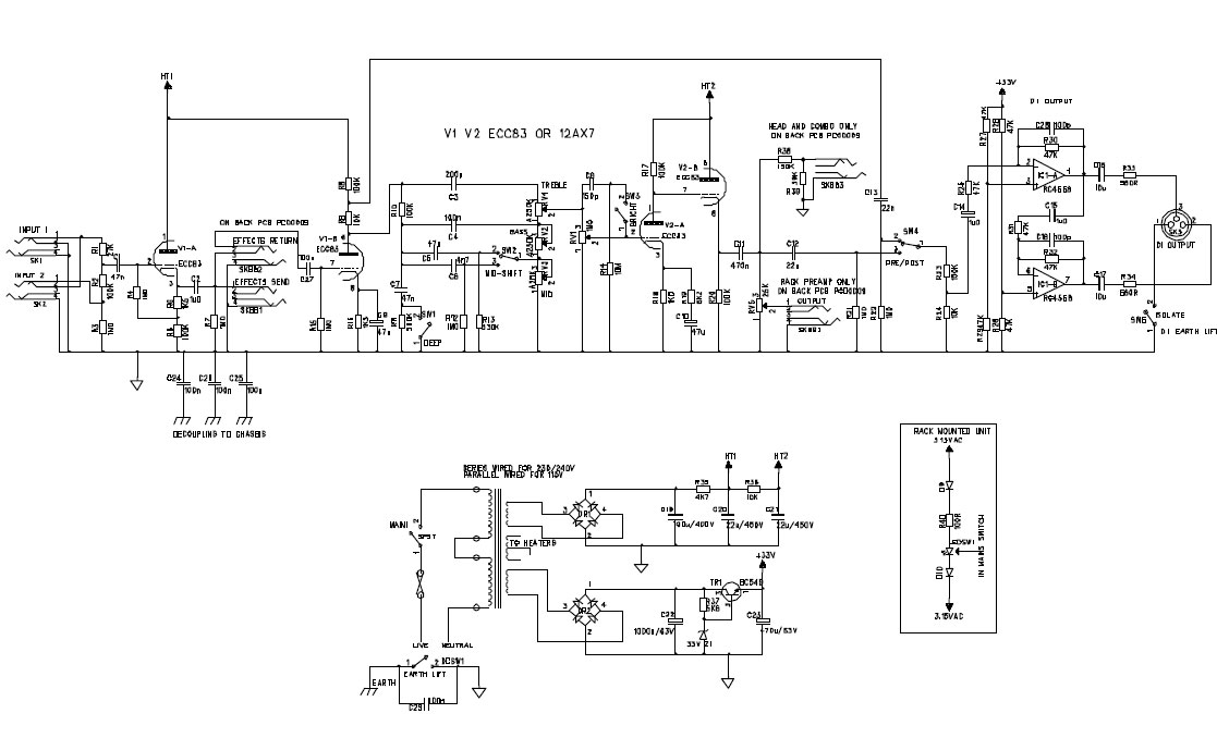

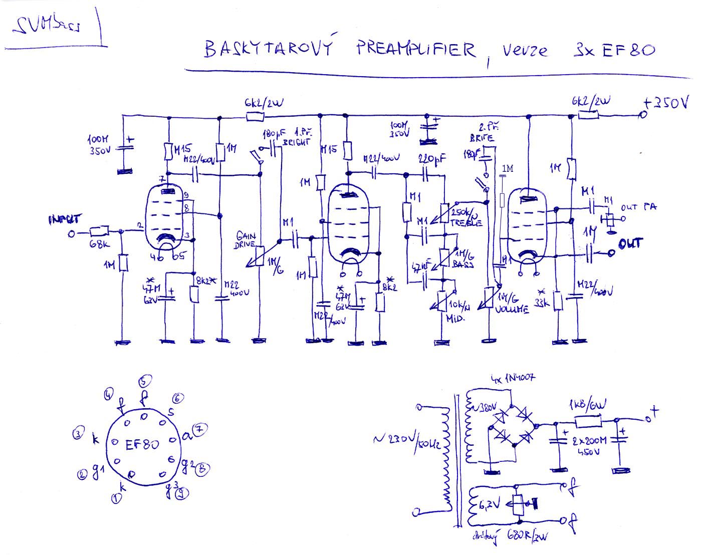

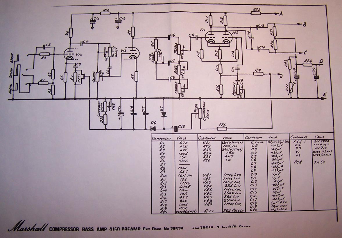

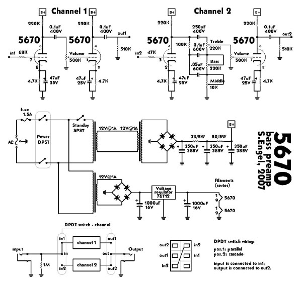

Ci sarebbe anche questo schema
e se sei in vena di "divagazioni" questo

Messaggio da delga » 23/05/2013, 17:28
ciao kaglio..
grazie per la precisazione sulle valvole..
comunque, ripeto, vorrei rimanere su una sola valvola al pre....per mantenermi contenuto in spazi e costi...
ho iniziato a disegnare la pcb per il preamp marshall..penso di sviluoppare tutto su pcb (zoccoli potenziometri, jack) così da ridurre al minimo il cablaggio e fare un lavoro più pulito.

una domanda...nello schematico marshall...la resistenza RV1 (25k preset) è sulla parte destra in basso dello schema...è un trimmer?? :mart:
altra cosa...il 2n3820, il fet usato per la compressione, con che potrei sostituirlo?? è un p-channel.....
delga
Messaggi: 526
Località: prov. di Teramo
Re: testata per basso
Messaggio da delga » 24/05/2013, 22:27
scusate se vi sto assillando, ma amo condividere con voi ogni mio dubbio :love_1:
nello schema marshall, sempre riguardo a quel fet 2n3820, tra i pin 1 e 3 c'è una resistenza con nessun valore associato. dubbio, è un collegamento o è un salto? mia risposta: è un salto..non possono essere collegati insieme...corretto?
