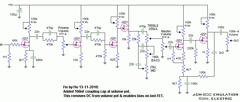

Stavo pensando di farmi un mini-amplificatore da portarmi dietro quando sono in vacanza, delle dimensioni di un pedale. La scelta ovviamente è ricaduta sul noisy cricket/ruby/little gem.
Poi, pensando alle modifiche, mi sono fatto parecchie pippe mentali che probabilmente sono irrealizzabili, però chiedo comunque se sono possibili.
L'obbiettivo è fare un amplificatore assemblabile, cioè un amplificatore a cui si possono aggiungere diversi preamp per variare il suono, ma che ha anche lui un suo preamp con tanto di tone stack.
Le domande quindi sono:
1. E' possibile aggiungere una tone stack tipo marshall (bass, mids, treble) al posto del controllo del tono?
2. E' possibile fare in modo che questa sia bypassabile in modo da avere solo il controllo del volume in modo da poterci mettere davanti qualsiasi preamp io desideri?
3. La catena chitarra -> pedale -> preamp -> ampli funzionerà decentemente?
4. Se tutto quello qua sopra non va bene, c'è comunque un modo di fare qualcosa di simile? Non mi serve necessariamente qualcosa alimentato a batterie o a basso voltaggio, ma qualcosa di piccolo e come ho detto sarebbe una figata.

Questo amplificatore è davvero interessante ci avevo fatto un pensierino e avevo pensato anche a qualche mod:
-Alimentarlo a 15-18v (il fet e l'op-amp dovrebbero reggere).
-Cambiare il controllo di tono con un equalizzatore tipo james/baxandall
Un'altra cosa il fet che vedi all'inizio non è un preamplificatore ma è un buffer!

Lo so che è un buffer, però io vorrei proprio aggiungere una preamp con tanto di tonestack e la possibilità di saltarlo per aggiungerci preamp diversi davanti, secondo me è un casino della madonna ma si può fare, chiedevo conferme
Re: L'ennesimo Noisy Cricket
Il tone stack dela marshall (soprattutto quell0 della jcm800) lo puoi inserire tranquillamente senza troppi problemi, calcola solo il punto in cui lo vai a mettere. Per il fatto di cambiare preamp questo un pò cambia le cose, essendo un monocanale che tende a saturare, tu non hai un finale pulito sul quale inserisci quello che vuoi. Dovresti puntare più ad un finale bello limpido e successicamente inserirci un preamp. ma tutto questo di sicuro non lo puoi fare dentro un 1590bb. per quanto riguarda la catena di pedali, io li ho inseriti tranquillamente, unica cosa a cui ho fatto attenzione, era di inserire come ultimo effetto un effetto bufferizzato in maniera da eliminare le possibili problematiche da eccesso di ingresso. Aspetta cmq qualcuno di più capace e acculturato di me

Scusate, di SS non so praticamente nulla, ma mi pare di ricordare che i valori di condensatori e potenziometri usati nei ToneStack a valvole non vanno bene nei circuiti allo Stato Solido, o sbaglio ?

Questo è uno schema di ciò che vorrei fare, domani spiego meglio, adesso vado a letto.
Praticamente è un amplificatore che può usare preamp esterni o uno interno, e quello interno è saltabile attraverso uno switch. L'obbiettivo è avere parecchi suoni diversi in base alle preferenze. Se la cosa fosse possibile probabilmente quello integrato sarebbe quello di un jcm800. Non deve per forza stare in una BB della hammond ma non deve essere grandissimo, più piccolo è meglio è.

ecco da dove potresti prendere spunto per il controllo toni stile jcm800
