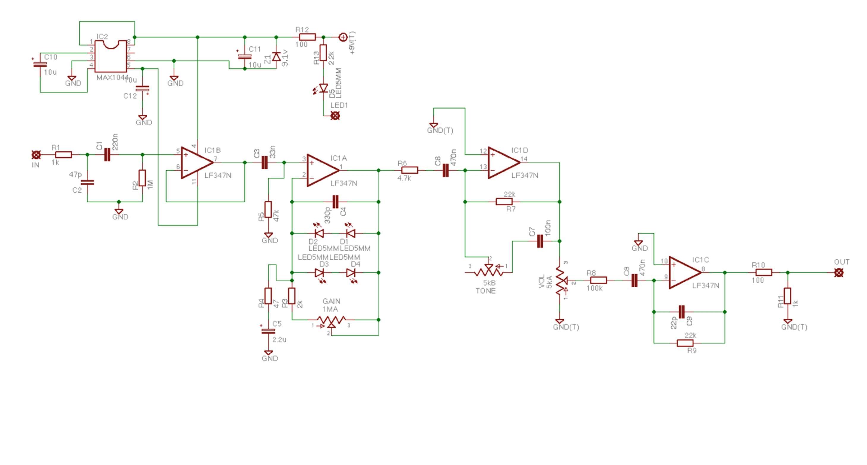

Messaggio da hey jude » 30/10/2014, 19:26
ciao a tutti diyers :face_green:
volevo un aiutino nel modificare questo preamp dalle sonorità di una plexi, in principio nasce come un pedalino overdrive.
l'ho collegato ad un finale da me autocostruito da 30 watt a transistor e non suona malaccio anzi! vorrei aggiungerci un EQ
alti bassi e medi, ma non so di preciso dove mettere l'eq...se tra il pot del volume ed il tono o in altra maniera...qualcuno può aiutarmi? ecco lo schema:

Re: PREAMP PLEXI + EQ
Messaggio da Mr.Tasty » 30/10/2014, 19:47
ciao
volevo farti 2 domande:
l'altro piedino del potenziometro Tone è collegato a massa?
che tipo di equalizzatore volevi utilizzare?
sono poco pratico ma mi farebbe piacere darti una mano
hey jude
Messaggi: 723
Località: Taranto
Messaggio da hey jude » 31/10/2014, 12:06
ciao il pin 3 del tono non è collegato a nulla.
l'eq che vorrei utilizzare è di tipo passivo,il Fender/Marshall/Vox, ma accetto consigli e pareri se si può inserire uno di tipo attivo. vorrei fare delle prove...

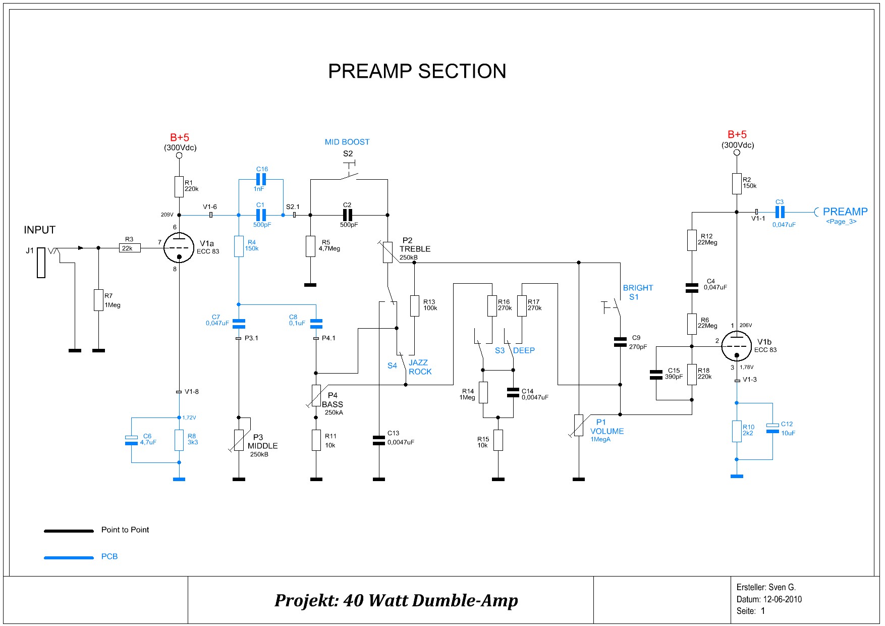

Un bel TS in stile Dumble
Forse un po' eccessivo ..................
occhio che i valori sono per ampli a valvole, mi risulta che per lo SS (anche se di SS non ne capisco) i valori vadano cambiati

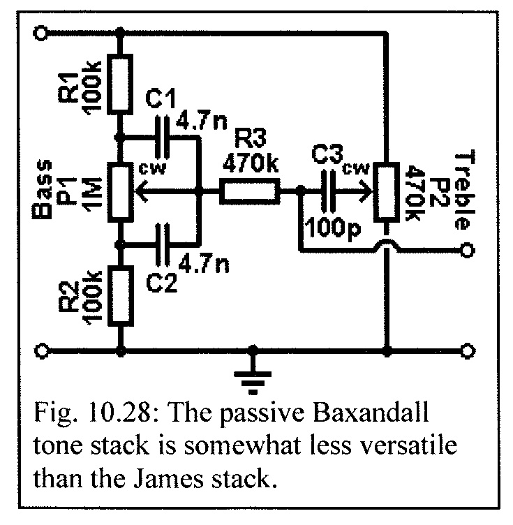

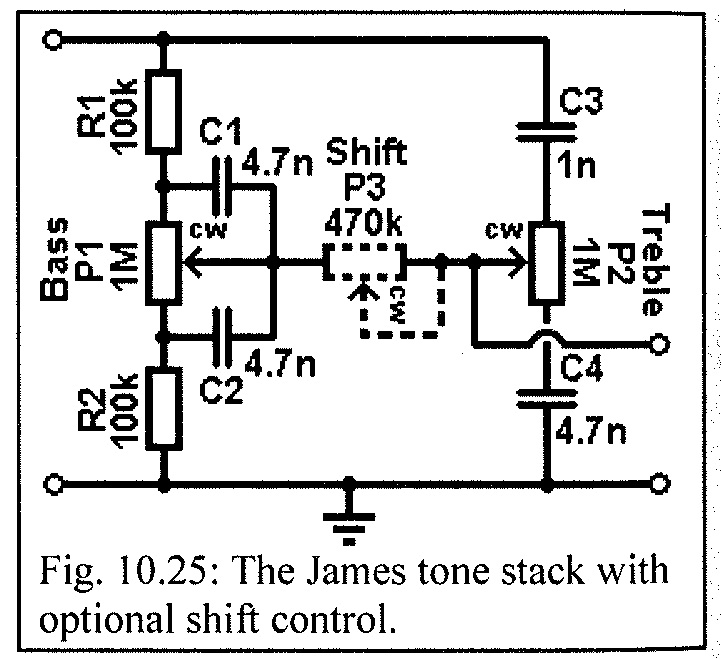

Il Baxandall sugli HiFi, il James (che moltissimi confondono con il Baxandall) sugli ampli da chitarra
ed a parte gli FMV è probabilmente il più diffuso
Mr.Tasty
Messaggi: 79
Iscritto il: 10/12/2013, 18:04
Messaggio da Mr.Tasty » 01/11/2014, 16:34
kagliostro ha scritto:Il Baxandall sugli HiFi, il James (che moltissimi confondono con il Baxandall) sugli ampli da chitarra
ma qual'è sostanzialmente la differenza tra un Baxandall ed un James?
...non l'ho ben capito...
Messaggi: 9880
Messaggio da Kagliostro » 01/11/2014, 17:36
La differenza la vedi qui, tieni presente che in questo James la res da 470k è sostituita con un pot che funge da Shift, ma è un optional, il James normale ha una semplice res in quella posizione
questo invece è il Baxandall e come vedi assomiglia moltissimo al James, ma non è esattamente la stessa cosa

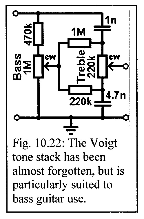

Parlando di Controlli Tono un altro che è andato in disuso dopo l'avvento dei FMV è il Voight che può dare buoni risultati con il basso

in realtà questo è il circuito del plexitone di Carl Martin...
hey jude
Messaggi: 723
Località: Taranto
Messaggio da hey jude » 03/11/2014, 13:51
si è il plexitone carlmartin :numb1:
l'ho chiamato cosi visto che è un preamplificatore per chitarra, giusto per ricordarmi :face_green: se non mi sbaglio emula le sonorità di vecchi marshall di produzione 60'-70'.
l'ho replicato come pedalino,davvero bello. Ho un finale 30 watt fatto 2 anni fa e mai suonato, e volevo sentire come si approcciava. vorrei utilizzare il pedalino come preamp aggiungendo un tonestack. secondo voi è la scelta giusta o cambio progetto?

Messaggio da Mr.Tasty » 03/11/2014, 19:44
perchè dovresti cambiare progetto?
prova ad implementare il controllo toni che preferisci e poi facci sentire come suona :)
purtroppo non saprei dirti con precisione dove aggiungerlo nello schema però
